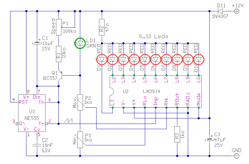

(#) szaszer hozzászólása Szept 29, 2013 /
Látom tényleg segíteni akarsz, de sajnos nem tudom megnyitni amit küldtél. Kerestem egy kapcs. rajzot, ilyesmire gondoltam, csak az a lényege, hogy a ledek ne aludjanak ki, csak akkor ha már végigért. " http://www.bsselektronika.hu/index.php?w=3PdX0frpd9 ". És végülis nem ledeket, hanem tranzisztorokat fog vezérelni. De azt már megoldom. Csak lenne végre valakinek egy olyan rajza amit fel tudnék használni.

(#) proli007 válasza szaszer hozzászólására (») Szept 29, 2013 /
Bocs rossz file-t raktam fel..üdv!
(#) proli007 válasza kaqkk hozzászólására (») Szept 29, 2013 /
Hello! Ez a megoldás több sebből vérzik. Részint ha a 0-ás kimenet nem aktív, akkor az nem szakadt, hanem alacsony szinten van. Vagy is ez akkor működne, ha az IC-nek nyitott kollektoros PNP kimenete lenne. Másodsorban a diódáknak, van feszültségesése. Pld. 8 kimenetnél ez már 7*0,7V=4,9V lenne az utolsó Led-nél. üdv!

(#) szaszer hozzászólása Szept 30, 2013 /
Köszönöm, Proli, pont ilyenre gondoltam.
Szóval az LM3914 tudja azt amire szükségem van. Lehet még kapni ilyet remélem.
Köszi a többiek válaszát is. A diódás verzióra én is gondoltam, de az nem jó nekem.
Még egyszer köszi!
Még egy kérdés Proli. Hol találtad ezt a rajzot?
(#) proli007 válasza szaszer hozzászólására (») Szept 30, 2013 / 1
Jóember! Ezeket a rajzokat nem találom, hanem rajzolom. Vagy ha úgy tetszik, "tervezem".. üdv!.

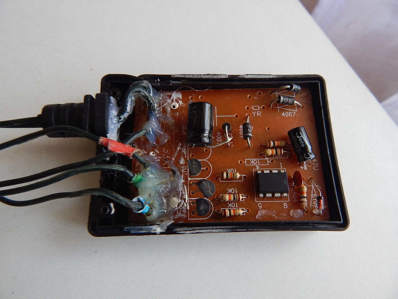

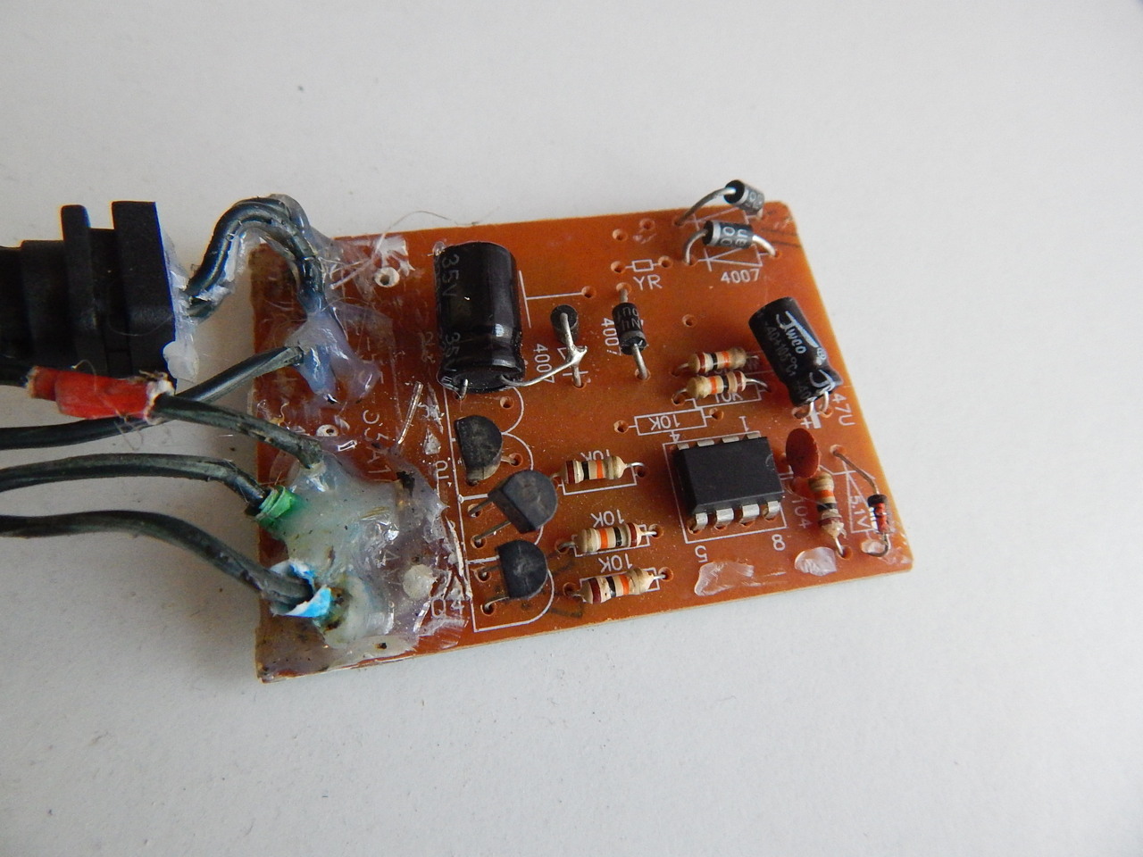

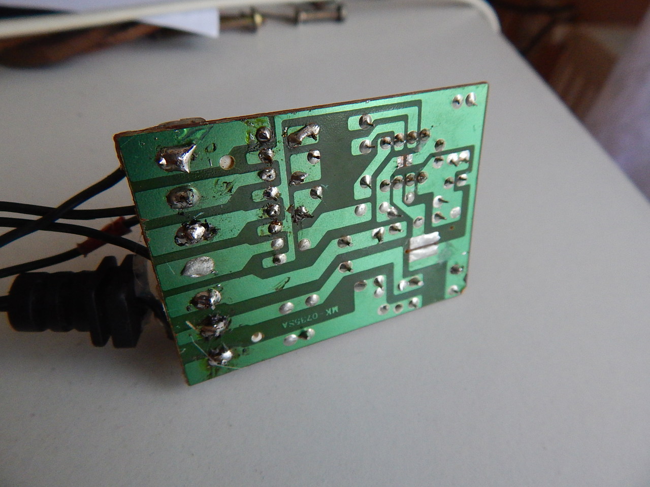

(#) martin66789 hozzászólása Júl 18, 2014 /
Van egy Kingland KL-33-24V típusú 24V-os futófényem aminek a programpanelja megadta magát, csak néhány szín világít és azok is nagyon halványan. Lehet házilag építeni hozzá valami nagyon egyszerű vezérlőt vagy hagyja az egészet ?
(#) martin66789 válasza martin66789 hozzászólására (») Júl 18, 2014 /
Elnézést az előzőből lemaradt hogy LED-es a rendszer. A rendszer 3 színt tartalmaz kéket, pirosat és zöldet. A kis panelkán a fekete dobozban van ugye a program kapcsoló egy 8 lábú IC nincsen ráírva semmi és minden szín előtt egy-egy tranzisztor.

(#) _JANI_ válasza martin66789 hozzászólására (») Júl 19, 2014 /
Szia! Először ellenőrizni kell, hogy a LED-ek jók-e. Ha a LED-ekkel minden rendben van, akkor megéri elgondolkodni egy saját vezérlő áramkörön. ( A lehetőségek szinte végtelenek. ) A leírásod alapján egy kis programozott mikrokontroller ( MCU : PIC vagy AVR ) adta vissza a lelkét. Sokat segítene nekünk, ha az áramkörről készítenél pár képet.
(#) martin66789 válasza _JANI_ hozzászólására (») Júl 19, 2014 /
Persze az összes LED működik még máskor a rosszakat ugyanolyanra cseréltem, ugyan is ezt úgy kaptam szét volt vágva több helyen és a végéből hiányzott egy rész úgyhogy a végéről tudtam pótolni, szín szerint minden vezetéket összekötöttem jó is volt végig vagy két évig és most valahogy a kezembe került adtam neki tápot 24V 450mA-t a fényfüzér 24V max 1A-t bír el.
Eben a LEd fényfüzérben most kb 300 - 350 LED van.
A tranzisztorokat még régen cseréltem BC337-40 -re mert az eredetiekkel valami lett ezekkel a Bc-s tranzisztorokkal szépen működnek nem is ezt az egy darabot csináltam meg így még van 3 ugyanilyen fényfüzérem amiben ugyanúgy BC337-40 -es tranzisztort tettem azok még mindig szépen működnek.
Készítettem róla képet is.
(#) kokozo válasza martin66789 hozzászólására (») Júl 19, 2014 /
1 kép jobb alsó zénerén meg van az 5 volt?
(#) martin66789 válasza kokozo hozzászólására (») Júl 20, 2014 /
Nekem a multiméter a zéneren a fekete csík mellett 3,10V-ot a másik oldalon 0,72V-ot mutat.
(#) kokozo válasza martin66789 hozzászólására (») Júl 20, 2014 /
A zéner 2 lába között mérd meg.
2,37V-ot mértem úgy hogy a zéner is a helyén van.
Most megmértem a tápot is és lehet a magas amper vágta tacssra mert a műszer szerint 1,40A-t ad le.
Ez az adapter egy akkumulátoros csavarhúzó töltője, ráírva csak 14V 450mA egyenáram van írva, de megmérve 24V-os. 12V-al és 16V-al meg sem mukkan a fényfüzér.
Ha ott nincs 5 volt akkor nagy valószínűséggel valamelyik dióda halt meg ezt igazolja a magas áram is. A 24 volt azért lehet, mert terheletlenül mérted, és olyankor gyök2 szerese is lehet a fesz.
Kiforrasztottam a diódák egyik lábát és rámértem multiméterrel mindegyik mutat úgyhogy elvileg jónak kell lennie.
2 kondi lábán mennyi a fesz? és az egyes kép legfelső 10k ellenállása is jó?
(#) martin66789 válasza kokozo hozzászólására (») Júl 21, 2014 /
Mind a 3 10K-s ellenállás jó.
A nagy kondinál 20,1V van, a kicsi kondinál 2,3V van.
