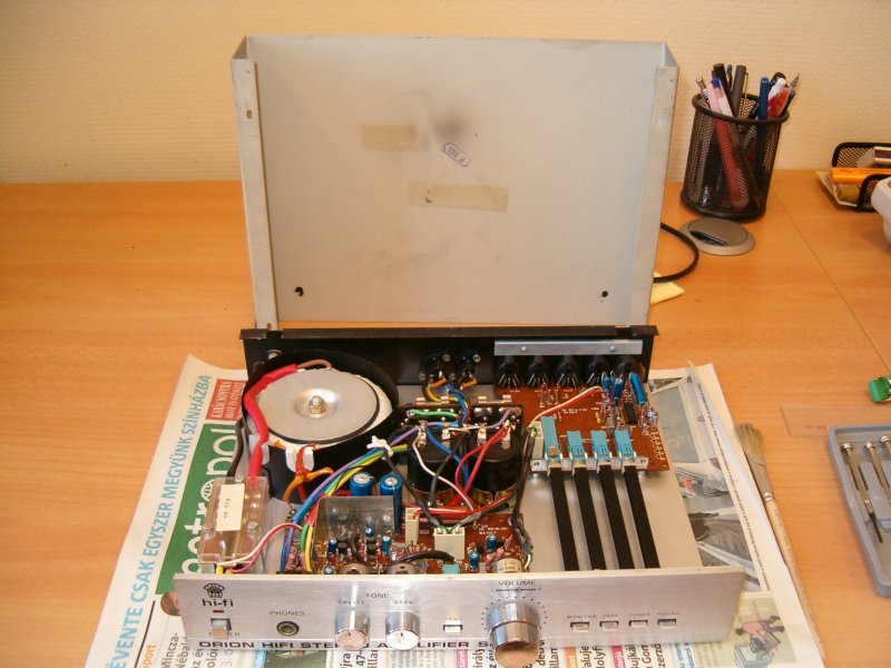

Végigolvastam a topicot, de nem találtam hasonló felvetést. Egy kis segítséget szeretnék kérni. Egy SE 1025 (IC-s) erősítőtől lenne szó, ami az alábbi hibajelenséget produkálja (csak rövid ideig próbáltam, nehogy végleg elhalálozzon) : A trafó felőli oldal (bal) kimenetén csak recsegősen és gyengén jut ki jel a hangszóróra, ha együtt tekerem a potikat (azaz közel sem szimmetrikus a két csatorna). A másik csatorna tisztának tűnik. Ha külön csak azt az oldalt tekerem fel, akkor egészen tisztán és erősebben szól (természetesen külön a másik is tiszta). A korábbi tulajdonos hangfalhibásnak mondta, hogy az recseg, csakhogy egy gyors hangszóró felcserélés után kiderült, hogy a hangszórónak nincs baja. Az erősítőről lekaptam a fedelet, a panelek és az alkatrészek teljesen épnek, eredetinek és egészségesnek tűnnek, viszont a tetőn a táp felőli pufferkondi bal oldali lábán lévő forrasztás felett némi "vezetésnyom" van. Nem vagyok hozzáértő, csak "műkedvelő asztalos", de a rajzot nézegetve ez azt jelenti, hogy a -30V és a test közelebbi ismeretséget kötött egymással valamilyen szinten. A további próba előtt, mivel a végfok IC már pótolhatatlan és nem szeretném elveszíteni kérdezném, hogy okozhatta ez a hibát, vagy más lehet az ok? Fényképet csak holnap tudok mellékelni. Fedél nélküli próbával meg tudom állapítani, hogy ez volt-e a gond anélkül, hogy további visszavonhatatlan károkat okoznék benne? Esetleg előfordult már ilyen gond valakinél? Érdekel minden ötlet, tanács és segítség. Kérdezném még, hogy a tetőn az a két cellux darab a gyári szigetelés lenne a kissé magasra felnyúló kondik nem kellően lelapított érintkezőire forrasztott vezetékvégek és a és a tető közötti negyed miliméteres résben? ![]() Ha az a "gyári szigetelés" (sajna eléggé úgy néz ki), akkor kissé átértékelem az orionról kialakított képet magamban. ![]() Ha ez volt a "szigetelés", akkor még azt sem ért. Már csak ez hiányzik az RFT, Unitra, Orion mini torony hármasból és szeretném ha "életben maradna". Nem fogok a javításával próbálkozni, mert ehhez kevés vagyok, szerintem szakembert kíván majd az ünnepek után, de jó lenne addig is némi információ mire is számíthatok, főleg a pótolhatatlan végfok IC-val kapcsolatban. Előre is köszönöm a segítséget. Üdv.
Mellékelem a képet ezen látható a belső és a tetőn lévő átégésnyom is.
Az Orionban megfelelő szigetelés volt anno a cellux? ![]() Ez vajon mekkora költségmegtakarítást eredményezett egy 2x6,5 és egy 2x 3,5 cm-es normális szigetelőanyag kiváltásával?!? ![]()
egy IC-s 1025-ös....még nem találkoztam ilyennel, csak a KD607-es tranzisztoros változattal. Nem hinném hogy a pufferkondik letesteltek volna, akkor ott nagyobb égésnyom lenne, + a biztosíték is kiégett volna. Hasonló problémám volt nekem is 1025-össel.Nálam a recsegést a hangszínszabályozó panelen lévő forrasztási hibák okozták, azt ajánlom nézz szét ott, és mindent forrassz a panelon.Mjad számolj be az eredményről, kíváncsi vagyok. Levett fedéllel történő próba esetén az erősítődnek semmi baja nem lesz. üdv
