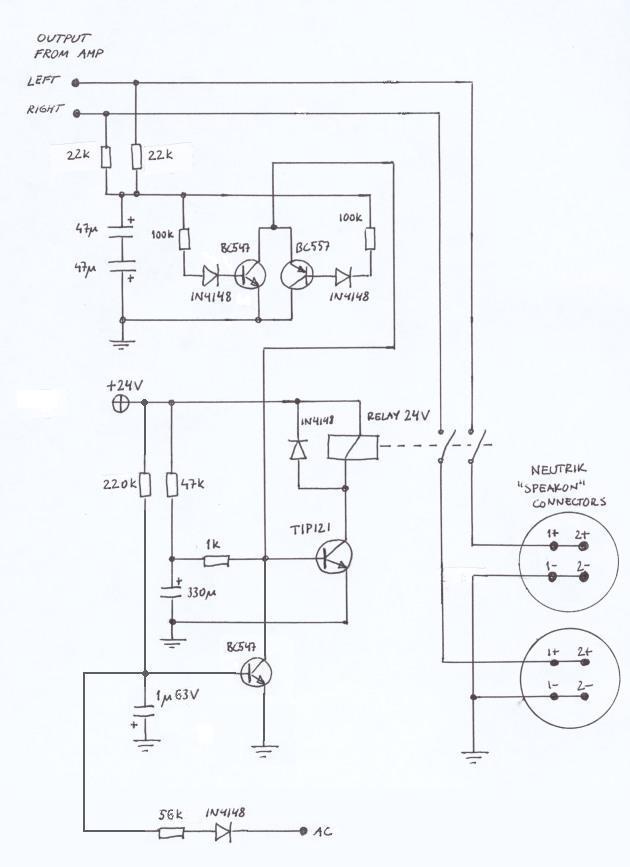

(#) zosza18 válasza zosza18 hozzászólására (») Márc 1, 2014 /
Na a szűrő NYÁKterve meg is volna. Felrakom a képet, persze ha valakinek kell, felrakom szivesen a .lay formátumot is! Ide varázsolom még a többit is, most úgyis csak tervezés van, utána meg is csinálom őket.
(#) reloop válasza zosza18 hozzászólására (») Márc 1, 2014 /
Nem BD517 kéne bele? A TIP120 tokon belüli ellenállásaival szerintem gond lesz. Egy Nmos pár Mohm kisütővel praktikusabb lenne.
(#) zosza18 válasza reloop hozzászólására (») Márc 1, 2014 /
Igen erre nem gondoltam. Kicseréltem a TIP-et BC517-re, az elég a relének bőven. Az XµF-os kondi értékét nem tudom, csak majd ha összeraktam és kipróbáltam, az felelős az időért, ami után kikapcsol ha nincs jel. Mellékelem már egyúttal a hangfalvédőt is, az is elkészült most. A táp híja van, azt már holnap fogom szerintem megcsinálni.
Alakul. A BC517-nek nem így esik a lapolása. Ügyelj a beültetésnél, vagy igazíts a terven!
(#) zosza18 válasza reloop hozzászólására (») Márc 2, 2014 /
Lehet most én vagyok bamba, de a C-re megy a 12V, az E-re megy a relé nem? Itt a pozitívot kapcsolom a relére, nem a GND-t. Ha a kapcsolás így jó, akkor a BC is, mert annak így van a lábkiosztása. Fordítva nem is működne szerintem.
(#) reloop válasza zosza18 hozzászólására (») Márc 2, 2014 /
Jól rajzoltad! Átsiklottam felette, hogy ez emitterkövető. Ez lebegett a szemem előtt.

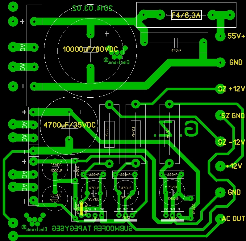

(#) zosza18 válasza zosza18 hozzászólására (») Márc 2, 2014 /
Elkészült a táp NYÁKterve is mostmár. Mivel van egy faintos kis toroidom, aminek a kimenetei pont jók számomra(ritka az ilyen az otthoni cuccokba), így egybe rajzoltam az egészet, hogy az összes szükséges feszültség egyben legyen. Van a terven üres forrpont, azt azért raktam rá, hogy amit nem használok a trafóból, azt ne hagyam már lógva, hanem legyen az is beforrasztva. A stab IC-k bordát kapnak, azért próbáltam úgy rendezni az egészet. Van egy átkötés a 7912 kimeneténél! Ha minden igaz klappol minden, úgyhogy nincs más hátra mint előre. Nekiállok kimaratni a terveket, ha kész majd dobok fel képet róluk.

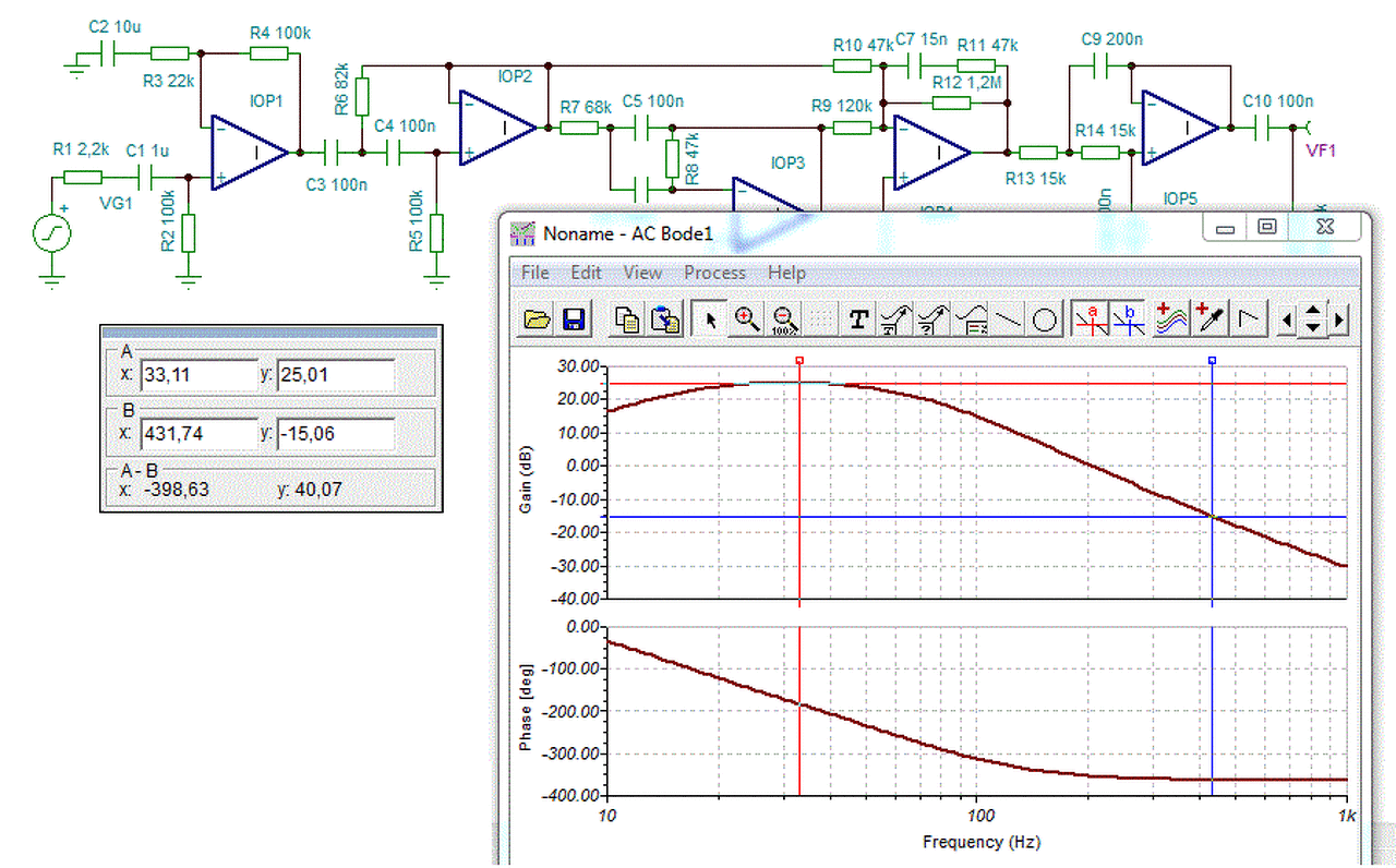

Próbálok összehozni valami szub szűrőt ( nagy részét magamtól ).
Tina szerint a nagy része rendesen működik. Első két műveleti egy bemeneti összegző, hogy a forráson ne okozzon áthallást.
Mi róla a véleményetek ?
P1-4 közös tengelyen van.
(#) reloop válasza daneg86 hozzászólására (») Máj 14, 2014 /
Szia! Az 1nF szükségtelenül terheli a szűrő előtti jelforrás kimenetét. Az összegzés így is jó, bár az invertáló bementi egyszerűbb és ugyan úgy elvégezheted a 200Hz alatti kiemelést.
A Tina spektrumanalizátorával szemléletesebb a vágás töréspontja.

(#) daneg86 válasza reloop hozzászólására (») Máj 14, 2014 /
Az csupán óvatosság, és lehet pár nanó lesz madj. Most készültem el a hozzá való végfok vázlatos tervével. Eddigi eredmények tina szerint 600watt 4ohmon 0,4% THD.

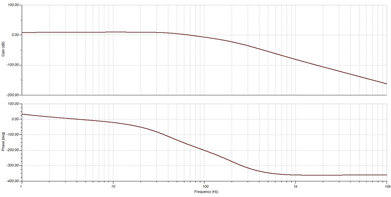

Szerintetek ez a kapcsolás jól működhet?
(#) reloop válasza s51e hozzászólására (») Jún 29, 2014 /
Megrajzoltam neked.

(#) reloop válasza s51e hozzászólására (») Jún 30, 2014 /
Az "A"-hoz képest -3dB-re tekinthetjük az átviteli sávot - azt úgy meg lehet becsülni mindkét irányban. A relatív -40dB-nél már teljesnek értékelhető az elnyomás.
