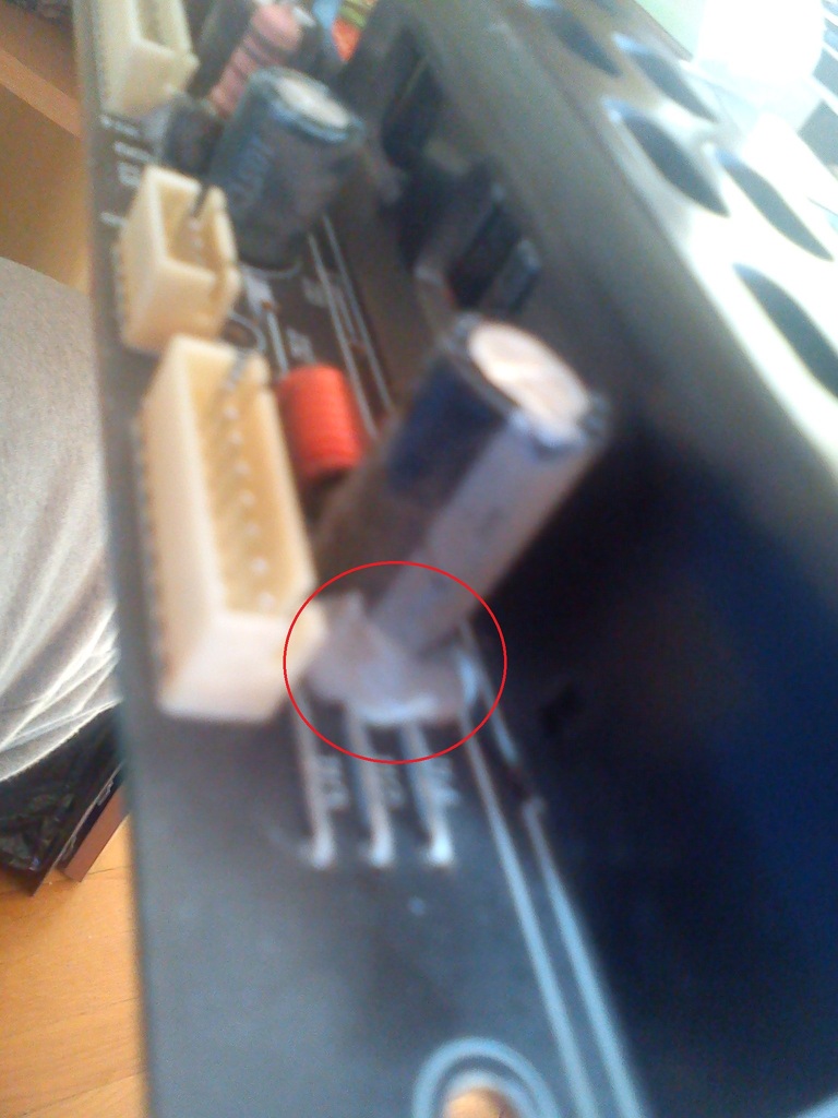

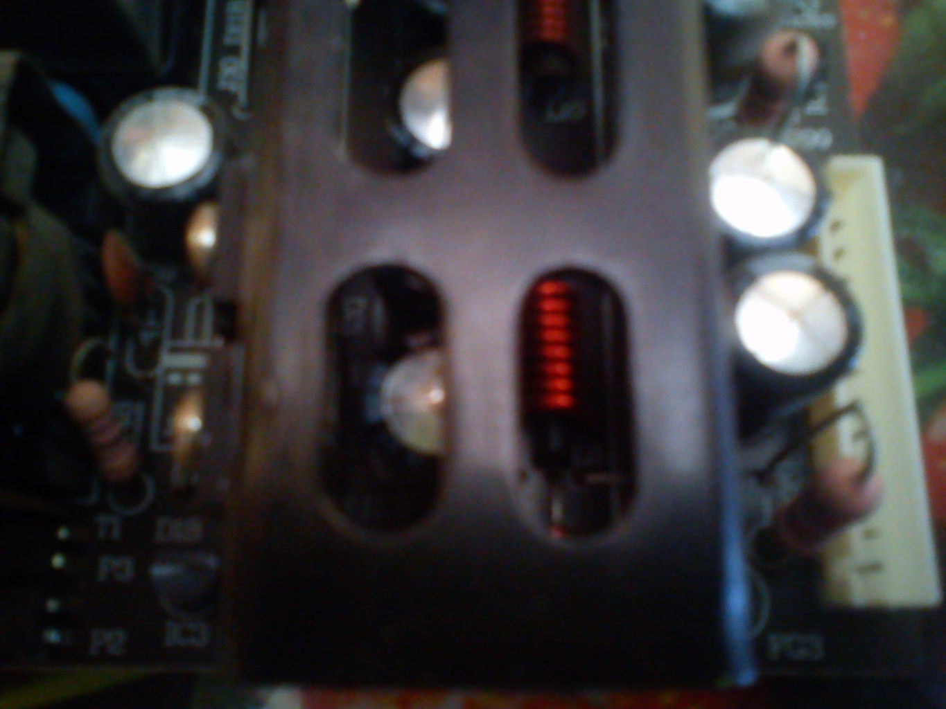

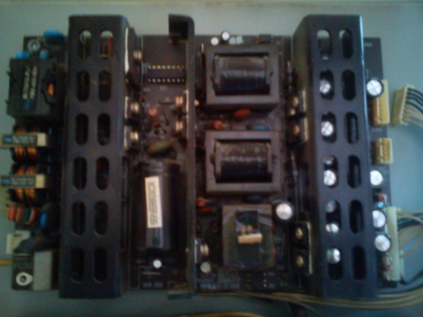

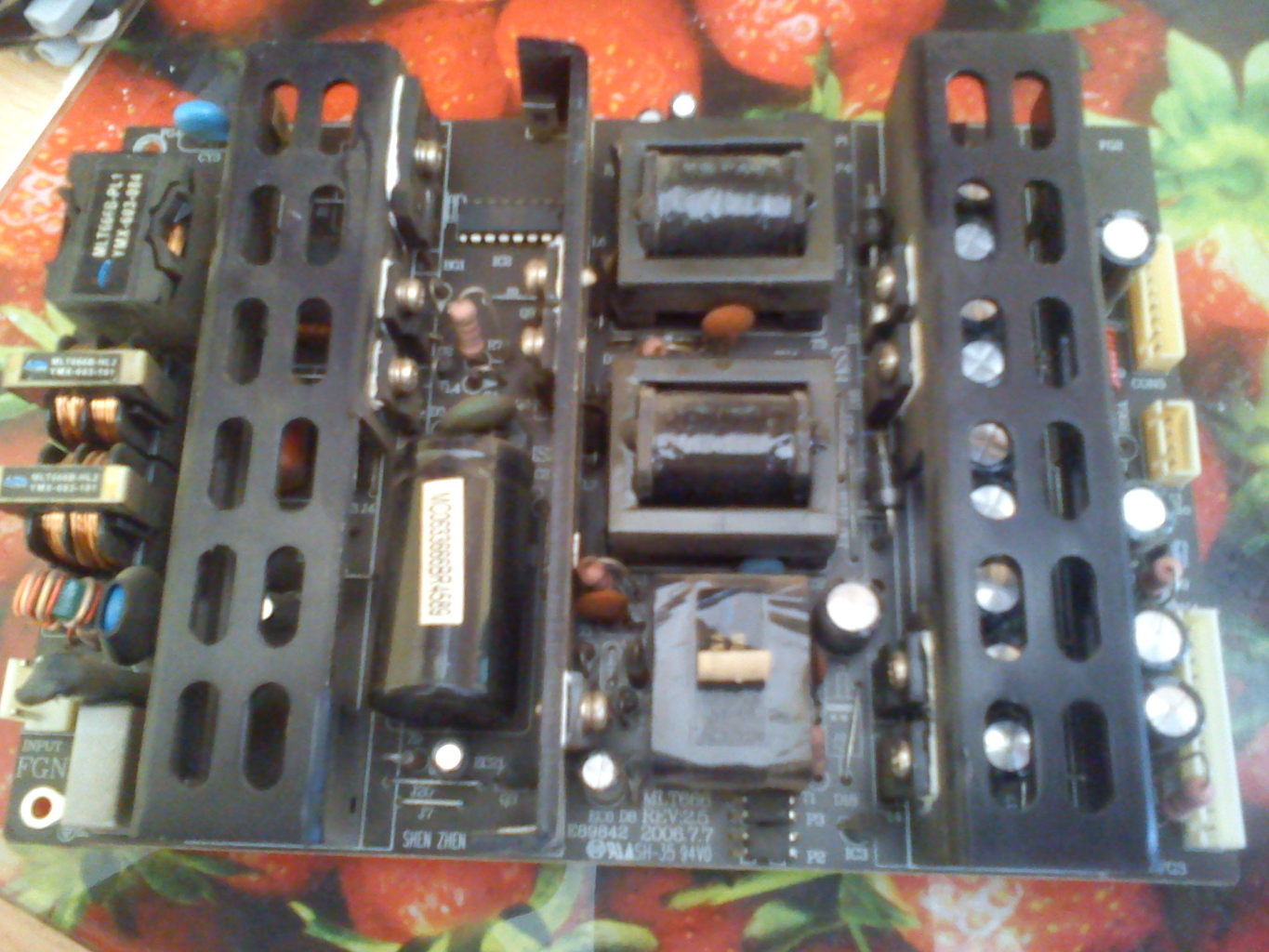

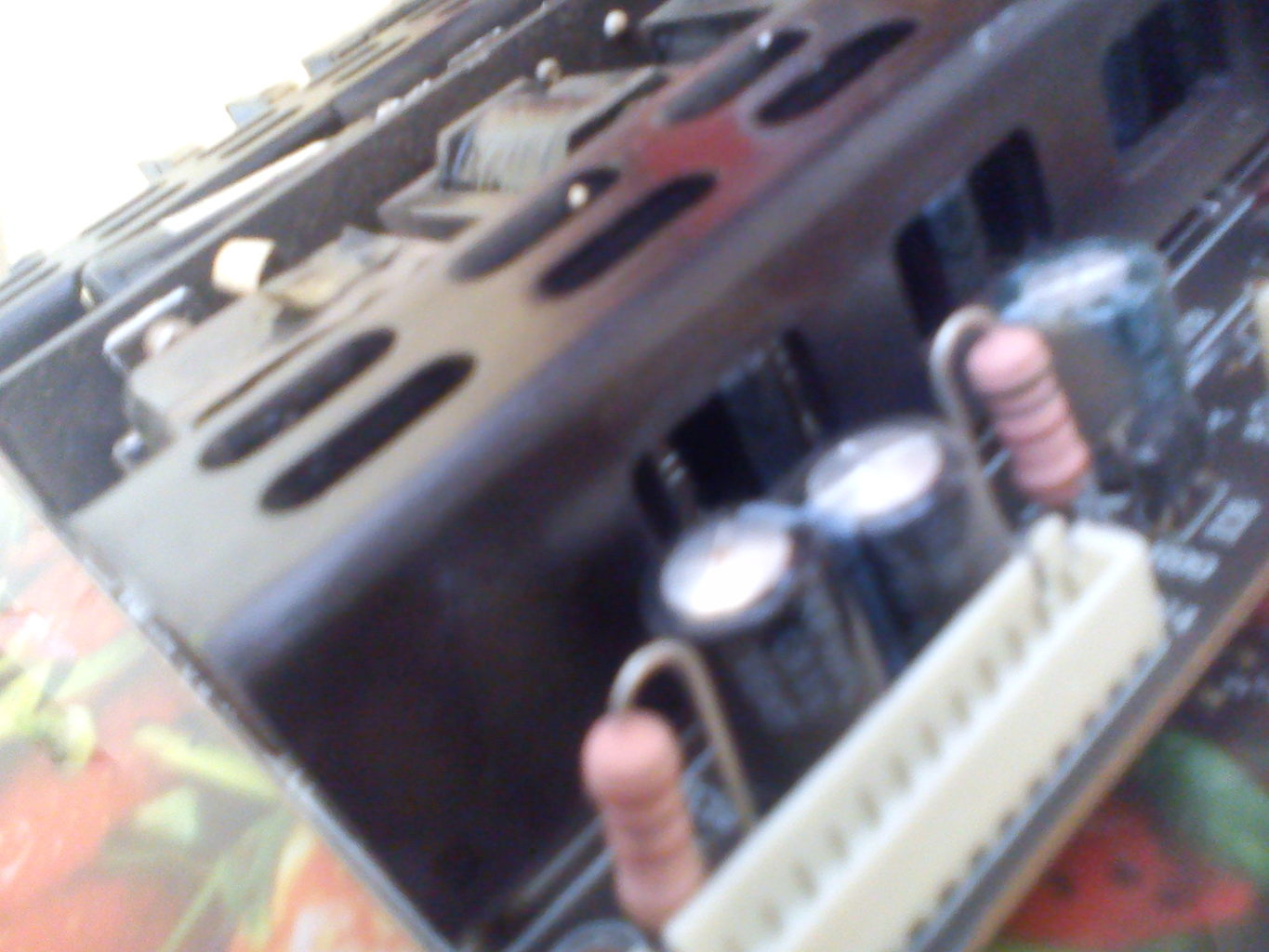

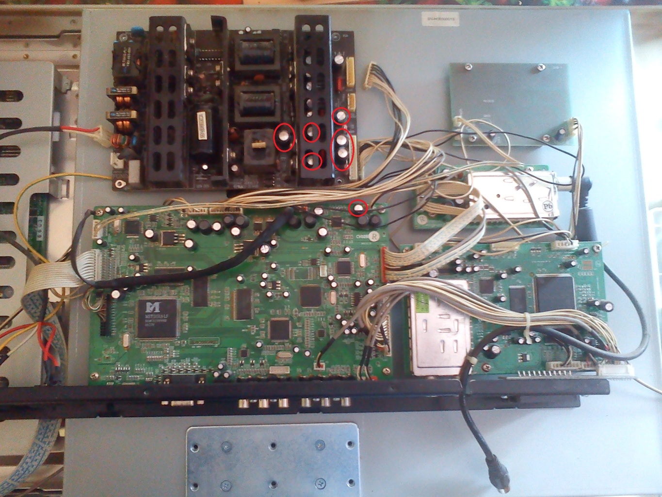

(#) pohoriljak hozzászólása Márc 26, 2014 /

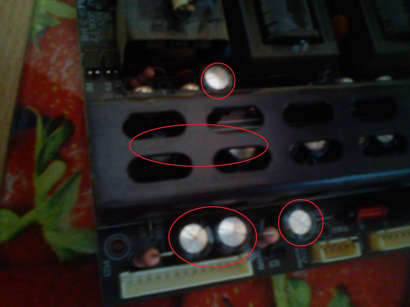

sziasztok van egy hunday lcd tv ami hibajelenségként azt produkálta elöször ,hogy a kép nem vilant föl bekapcsolo gomb hatására de a power világitott pirosan és át is váltott zöldre csak kép nem jött be csak ha meleg volt bizonyos alaplapnál ezt sajnos a macska okozhata mert a tv szelőzöén csücsült mindig és nem szelözött a teteje lefotoztam hol volt elöször a gond ott jó pár kondi pupos ötletek de viszont meleg hatására a tv ment tökéletesen hang viszont nem volt rajta etöl eltekintve most jelenleg besem kapcsol már valami pukant egyet és kikapcsolt szoval ötleteket várok és honan tudok venni ilyen kondikat hozzá??
(#) Andr3wJ válasza pohoriljak hozzászólására (») Márc 26, 2014 /
Összes elkót cseréld szekunder oldalon, hűtőborda alatt van pár Kiforassztod egyben a bordát meg a rajta lévő összes fetet és diódát, fejből már nem emlékszem mik vannak rajta
Én mindig így csináltam ezt a fajtát.
Kérdés mi pukkant, végig kéne méregetni azért nincs e valahol zárlat vagy szakadás.
A hozzászólás módosítva: Márc 26, 2014
(#) pohoriljak válasza Andr3wJ hozzászólására (») Márc 26, 2014 /
szia oké megprobálom az addig könyü is lessz kiforasztani de honnan tudom meg pontosan milyen szerezek be és honnan a kiforasztot dolgoknak helyére??

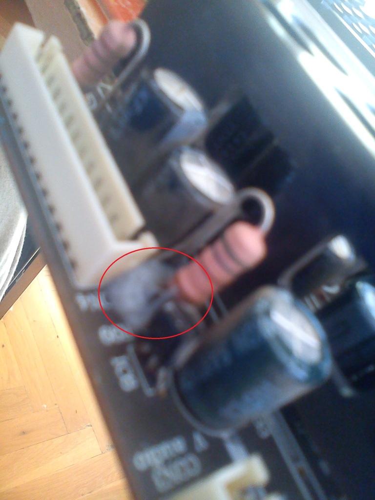

(#) pohoriljak válasza pohoriljak hozzászólására (») Márc 26, 2014 /
ezeket most véltem fölfedezni képek nemtudom menyire látszik de szerintem ezek szét folytak
(#) Ricsi89 válasza pohoriljak hozzászólására (») Márc 26, 2014 /
Az a szürke cucc csak ragasztó. A kondikon pedig ott vannak az értékük és feszültségük, csak össze kell írni és meg kell venni.
Csak akkor kell kiforrasztani a kondikat, hogyha meg lesz az új, mert a végén nem fogod tudni hol melyik volt.

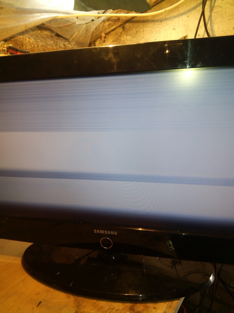

Az lenne a kérdésem,hogy van egy samsung le26a330 tipusú lcd tv-m.A hibajelenség a következő:Bekapcsolásnál kb 1 másodpercig szemcsézik a kép,utánna megfagy.Ha antennát dugok rá akkor,bekapcsolásnál fehér foltot ad,semmi kép,viszont a hang megy folyamatosan.Az lenne a kérdésem,hogy alaplap rossz e vagy a tápegység.
(#) Buvarruha válasza rjani01 hozzászólására (») Ápr 10, 2014 /
Vagy a szokásos chimei kijelző hiba. Bővebben: Link
(#) rjani01 válasza Buvarruha hozzászólására (») Ápr 10, 2014 /
Nem tudom,hogy valoban ez a hibája.Lefagyhat egyszerüen a kijelző?Mindenesetre rakok fel képet,hátha úgy egyszerübb.
(#) rjani01 válasza rjani01 hozzászólására (») Ápr 10, 2014 /
Eddig szemcsézett a kép,és közben kiirta hogy hányas csatorna,és ott fagyott le.Mostmár csak ezt a képet adja,és nem reagál semmire.Ha antenna volt benne akkor adta ezt a képet amit felraktam,de közben ment a hang.
Ez a hibája. Ha a kijelző frissítése leáll, akkor tarja a képet ameddig meg megmarad benne a fesz.
A hozzászólás módosítva: Ápr 10, 2014

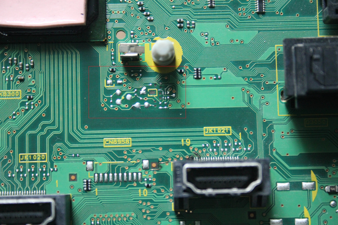

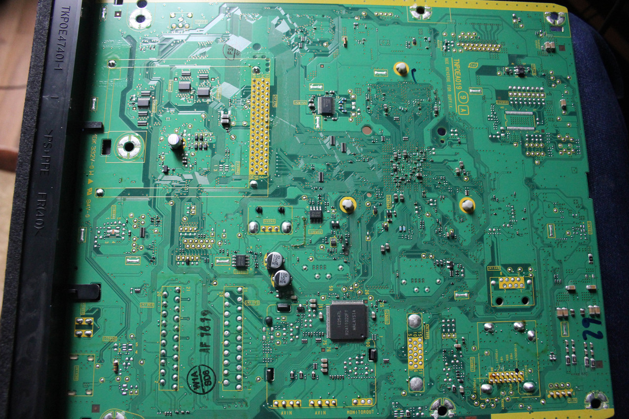

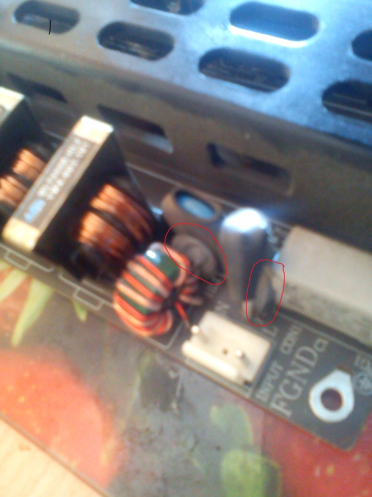

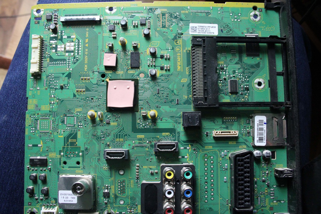

(#) djhua hozzászólása Ápr 11, 2014 /

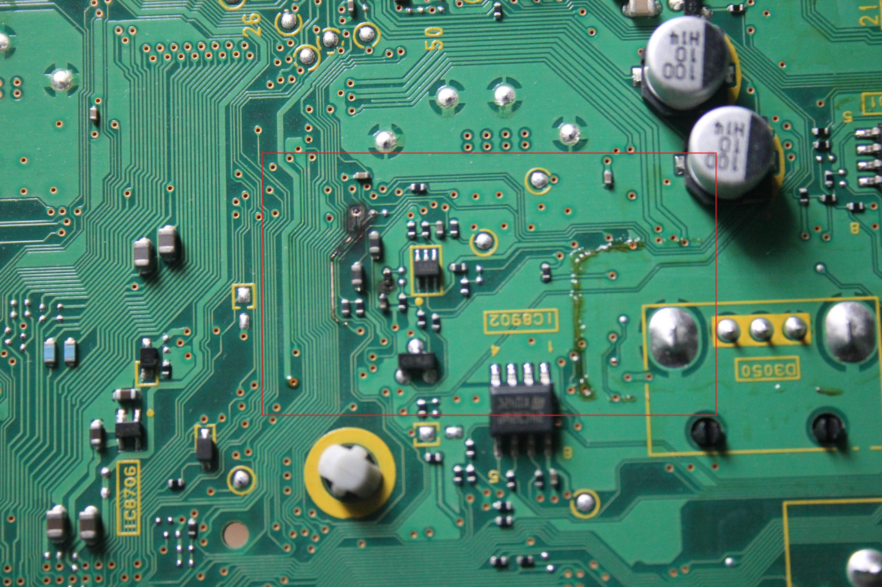

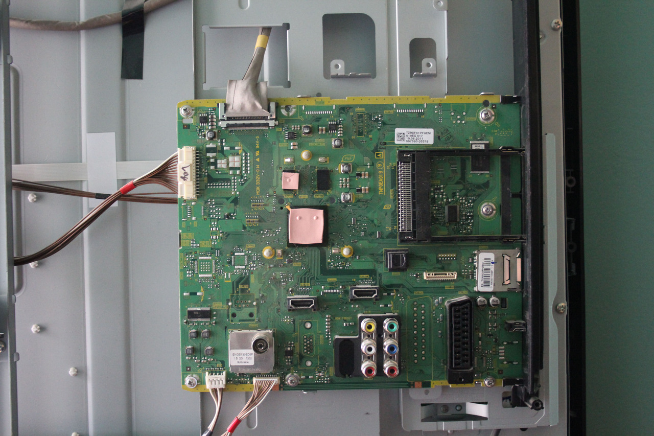

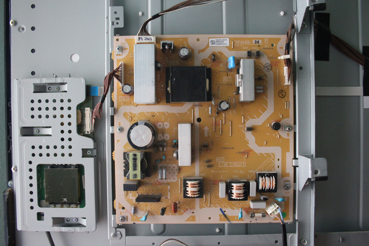

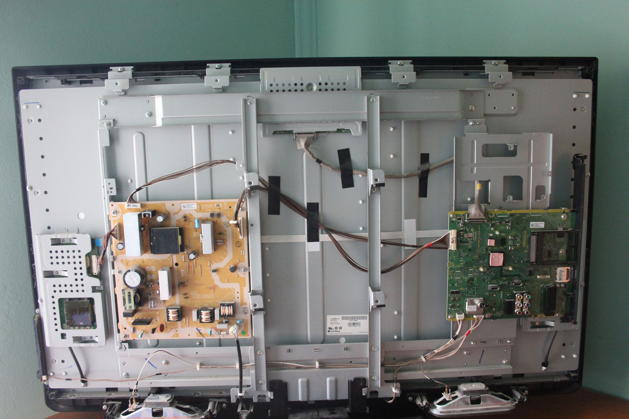

Udv mindenkinek ! , Egy kis erdekessegel fordulok hozzatok .
Egy Panasonic TX-L42U3E Tv rol lenne szo . Aminek szerintem tonkrement a HDMI resze , mivel ott volt megsulve minden alkatresz (azt hiszem hogy a HDMI kabel zarlatos volt/lett ) , a tv-t megnezte egy eleg erdekes "szakerto " is , aki csak szepen kiforasztott egy-ket alaktreszt mivel azt gondolta hogy igy , hatha elindul , de nem . Igy a tv az en tulajdonomba kerult
A problema :
Miutan feszultseg ala teszem , semmi nem tortenik , a jelzo LED sem gyul ki .
Mellekelek egy par fotot is , hatha segithettek hogy mit es miket kene forasszak hogy legalabb a tv beinduljon .
En azt gondolom hogy a tap reszel nincs baj .. de hatha van javaslatotok hogy hol es miket kene meregessek hogy ez biztos legyen .
Esetleg ha csak a tap resszel teszem feszultseg ala , vagyis az elektronika panelt kiszedem , torteni-e kene valaminek ?
A tap kodszama : TZRNP01NSUB vagy TNP4G498 (a 2 kozul az egyik)
Az elektronika : TZRXF01PFUEM
A kijelzo : LC420WUN
1.kep : a tv
2.kep : az elektronika resz
3.kep : tap
4.kep & 5.kep : az elektronika resz mindket oldala
6. kep : felso oldal (HIBA)
7. kep : also oldala (HIBA)
Ha valakinek van otlete hogy mit kezdjek vele ettol a pontbol , nagyon megkoszonnem .
A hozzászólás módosítva: Ápr 11, 2014
(#) Buvarruha válasza djhua hozzászólására (») Ápr 11, 2014 /
Ha egy bemenetet rövidre zársz, az nem csinál ilyet, itt vagy villámcsapás történt, vagy be volt dugva mindkét ketyere és valamiért nagy potenciálkülönbség volt köztük és kisült miközben bedugták a HDMI-t. Ez a main-t cserélni kell, jó eséllyel megdöglött az a processzor is amire a csatlakozó volt kötve.
„En azt gondolom hogy a tap reszel nincs baj ..”
Ezt nem gondolni kell, hanem megmérni, hogy van-e egyáltalán készeléti feszültség.
(#) djhua válasza Buvarruha hozzászólására (») Ápr 11, 2014 /
Igen megdoglott azis a szamitogepem grafikus kártyája ment szemetre , mind a ketto egyszerre .
Szoval ezzel mar ne is kinlodjak ? Vagyis nem tudnam sehogy megjavitani azokat a hibakatt ?
Nem nagyon lenne most amibol vasaroljak egy uj main-t
Semmi otlet ? esetleg vissza rakni uj ellenalasokat a hianyzo hejrol es az a baj hogy ott volt egy 8 labu smd ic is .. na azt nem tudom hogy mi volt
Es a tap resznel .. mit merjek ? es hol ? otlet ?
Azok az ellneállások, csak a tünetet képezik, az ilyen lap gyári javítására sincs sok esély, nem ám házilag.
„Es a tap resznel .. mit merjek ? es hol ? otlet ?”
Nem bántani akarlak, de ilyen tudással, maximum ledes villógót lehet építeni, nem LCD tévét javítani, hagyd, mert jó vége nem lesz, ha turkálsz benne.
