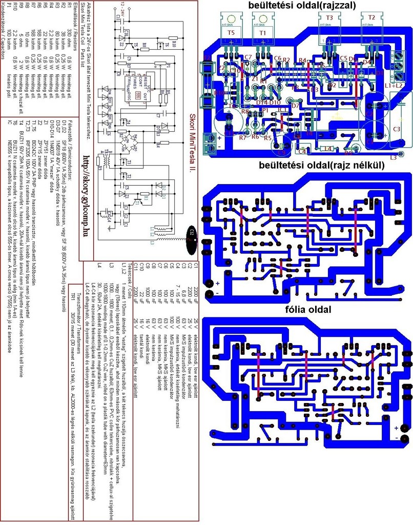

(#) abel25 hozzászólása Nov 22, 2014 /
Hello, Skory 24v-os miniteszlájához van valakinek egy használható nyákterve?
köszi
(#) Nanok válasza abel25 hozzászólására (») Nov 22, 2014 /
Hello, Szerintem ott volt mellette. Skori 24V Mini Tesla Coil, Nyomtatott áramkör terv.
(#) alfa007 válasza abel25 hozzászólására (») Nov 22, 2014 / 1
Helló. Az alábbi linken lévő képet mentsd le.(nyisd meg külön oldalon!)
Aztán Paint programmal töröld ki a piros átkötéseket, és mentsd el!
A képen lévő középső rész a vasalós, és az alsó a fóliás.
A mellékel képen lévő nyomtatási méret beállítás alapján nyomtasd ki.
A jól emlékszem én így csináltam.
Sok sikert.
