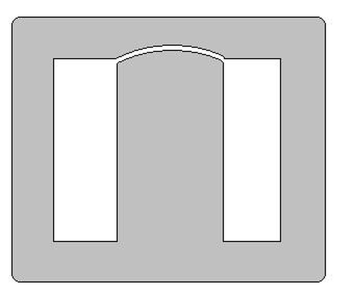

A csévét kompletten el kell mozdítani valamelyik oldalra, akkor lehet látni a középső lemezt és az illesztését, onnét kell kifűzögetni. Általában az első pár lemez eldobós lesz, mire kigebedi az ember.
Probáld meg késsel benyúlva megemelni a legszélső lemezt. Az egyik oldalon sikerülni fog. Emeld fel annyira, hogy a csévetest elférjen alatta és óvatosan kocogtasd ki kalapáccsal. És igy tovább
Felváltva szokás belemezelni, azaz egyik erről, másik arról...
A "légrés" csak az érthetőség kedvéért van.... de van egyenes is, nem íves.

Köszi a választ, elég érdekes egy megoldás ez az M mag. Van valami előnye, ami miatt alkalmazzák? (Alkalmazták, mert ez a trafó van vagy 50 éves.)
Van másik több trafóm is, azok EI lemezesek, inkább egy másikat alakítok át. Ez megmarad így. A hozzászólás módosítva: Jan 10, 2015
Hirtelen két dolog jut az eszembe:
- Ha egy irányban van bevasalva, akkor a légrés kiadódik. - Nem kell hozzá szerelvény, elég csak négy csavar. Egyébként meg nem tudom, ezen idáig még nem gondolkoztam...
Egy előnye biztos van: nem veszik el I-lemez belőle...
Az előny, a mágneskör jobb záródása. Viszont nehezebb szerelni. Az I elemeket relékhez használták. Sőt kisebb igényű trafókat ezekből raktak össze (nekem még van olyan).
