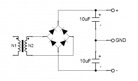

(#) Pali79 hozzászólása Ápr 3, 2015 /
A linken lévő kapcsolással próbáltam szimmetrikus tápot előállítani egyszerű kétvezetékes trafóval. Az normális, hogy a 0 ponthoz képest csak fele feszültséget mérek, vagy én bénázok?
A hozzászólás módosítva: Ápr 3, 2015
(#) Bakman válasza Pali79 hozzászólására (») Ápr 3, 2015 /
Igen, normális. A + és - között jelenik meg a trafó szekunder feszültsége. A két kondenzátor egyenként 1/2 szekunder feszültségre töltődik.
(#) Pali79 válasza Bakman hozzászólására (») Ápr 3, 2015 /
Nem jó hír. Ez nem volt írva sehol, pedig elég fontos infó. Van olyan megoldás ami nem felezi le a feszültséget?
(#) reloop válasza Pali79 hozzászólására (») Ápr 3, 2015 /
Szia! Példa.
(#) Hurkafej1 válasza Pali79 hozzászólására (») Ápr 3, 2015 /
Ott van a rajzon ez is. Ez csak egy Graetz-es egyenirányítás, és a + - közé pedig betéve a két kondenzátort. Ne fogd arra, hogy eltitkoltak előled valamit, mert nincs bent semmilyen alkatrész, ami megkétszerezné a feszültséget.
(#) killbill válasza Pali79 hozzászólására (») Ápr 3, 2015 /
„Van olyan megoldás ami nem felezi le a feszültséget?”
Van, az egyutas egyeniranyitas. Nagyobb terhelesre nem javasolt. A trafo egyik kivezetese lesz a 0V vagy GND. A masik kivezetesrol egy dioda csinalja a + kimenetet, egy masik dioda, termeszetesen ellentetes iranyban bekotve csinalja a minusz kimenetet. A ket kondenzator ugyanugy, mint a fenti graetz-es kapcsolasnal. A szinusz egyik felperiodusaban a + kondenzator toltodik, a masik felperiodusban a masik.

(#) Bakman válasza killbill hozzászólására (») Ápr 3, 2015 /
„Nem a trafo szekunderfeszultsegere toltodik a kondenzator, hanem annak 1.41-szeresere!”
Nyílván, viszont a kérdező tudását alapul véve ennyi infó is elég egyszerre.
(#) Pali79 válasza reloop hozzászólására (») Ápr 3, 2015 /
Nem rossz! Más diódával 5A-t ki lehet húzni ebből?
Elvileg igen, de gyakorlatilag azért nem lesz jó, mert nagyon hullámozni fog a kimenet. Az 5 A már jelentős tehelés kondenzátoros szűrésre. Bővebben: Link
Hát ez így sehogy sem lesz jó. Asszem jobb lesz másik trafó után nézni.
Az 5A-t tartósan szeretnéd belőle kivenni, vagy ez egy változó terhelés maximuma? Bizonyos körülmények között azért el lehet lavírozni az együtemű egyenirányítással. Mit fogsz vele táplálni?
(#) reloop válasza reloop hozzászólására (») Ápr 3, 2015 /
A Quad405-höz szeretnéd?
Igen, ahhoz.
Arra a 2x30-36Vac 300VA transzformátor a megnyugtató megoldás. Nekem a 2x30V a szimpatikusabb azzal használom.
