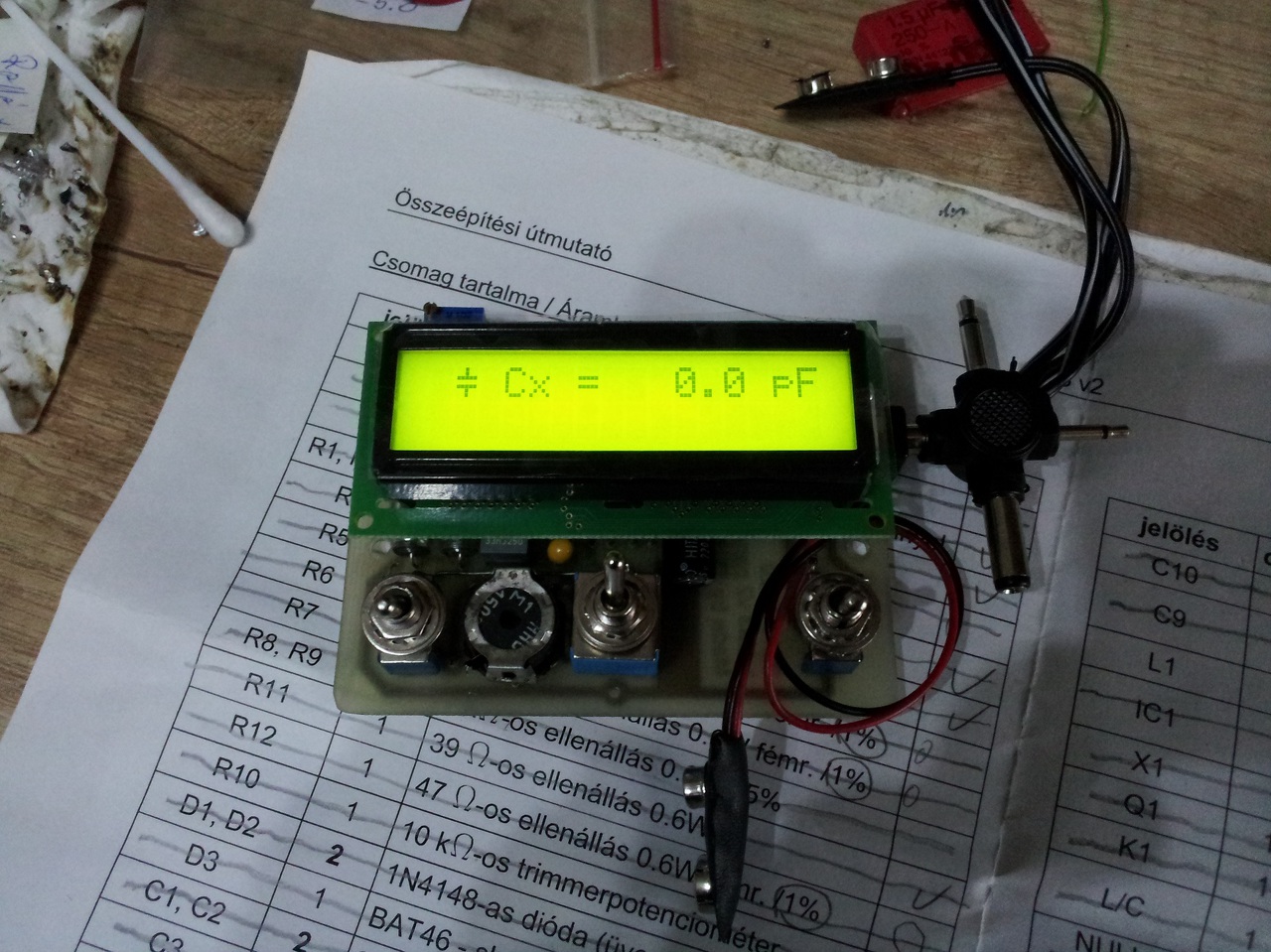

(#) q765 hozzászólása Feb 25, 2015 /
Pár hónapja építettem (itt) egy LCM3 -at. Méregetés közben +9VDC ment a bemenetére. Azóta a beállított, és a kalibrált frekit 0 ;0 -nak mutatja..
Szerintetek a PIC megadta magát?
MInden mérésnél kérdőjelet mutat..,
és kalibrálásnál hibát jelez.
A hozzászólás módosítva: Feb 25, 2015
(#) abcdabcd válasza q765 hozzászólására (») Feb 25, 2015 /
A passzív alkatrészeken kívül a pic meg a kijelző van a műszerben, ami relatíve "bonyolult" és 9V-ot nem visel el alapból.. Ha a passzív alkatrészek jók, látványosan nem égtek le, vagy nem zárlatosak, vagy nem szakadtak és a kijelző meg jó, akkor a pic az esélyes... kérdés közvetlenül megkapta-e a bemenetére a 9V-ot, mert azt valószínűleg nem viseli el, vagy esetleg valamilyen leosztott formában jutott-e oda a jel? Viszont ha úgy tűnik, hogy azóta nem jó, hogy 9V lett kapcsolva valamelyik bemenetre, akkor gyanús...

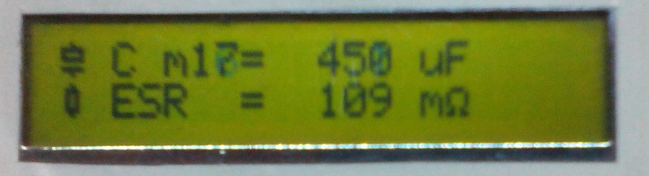

(#) Remci hozzászólása Márc 14, 2015 /
Azt szeretném kérdezni hogy a kijelzőn a C után lévő m17 érték mit takar? V1.25-ös szoftver van rajta. Valamint az is érdekelne hogy ez a szoftver tudja-e az áramkörben való mérést? Köszönöm.

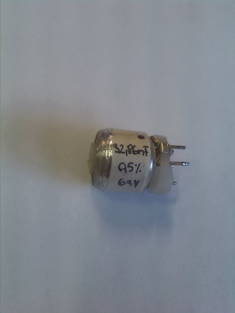

(#) Hakai hozzászólása Márc 16, 2015 /

(#) gerenk válasza Hakai hozzászólására (») Márc 16, 2015 /
Ha mínuszban a fél százalék nem a legjobb !
(#) abcdabcd válasza gerenk hozzászólására (») Márc 16, 2015 /
Miért is? A 33nF pontos értékét többször is írták (nem keresem vissza), hogy nem fontos, a műszer szoftveresen kalibrálja önmagának a 33nF értékét, amiből az ajánlott típus ha jól gondolom valami +-10 (vagy az is lehet 20%!) tűrésű...
Mod: megnéztem ami nekem van ( az az egyik ajánlott típus), nem tudom, hogy nem látszik -e a tűrése, mert be van forrasztva és esetleg valami takarja, mert a felirat látható részén nem láttam ráírva, viszont a tetejébe bele van ütve egy "M", ami, ha a tűrése (és nem tudom mi lenne más), +-20%-ot takar...
A stiroflexek, azok közül is az egyik az, aminek a pontos értéke lényeges elvileg, az az a kondi, amit a szoftverben, a két-nyomógombos feltéttel át is tudsz állítani, hogy milyen értékű, ahhoz viszonyít több értéket az áramkörben, amiket a különböző állásokban történő kalibráció során "mér meg" és tárol el, az adott 1nF értékéhez relatív módon... ha jól tudom... esetleg ha p_istvan jár erre, és leírja, neki kell, hogy legyen erről a legpontosabb infója
A hozzászólás módosítva: Márc 16, 2015
(#) abcdabcd válasza Hakai hozzászólására (») Márc 16, 2015 / 1
Mintha valaki itt pár oldallal (tényleg nem sokkal) visszább, használt volna ilyen jellegű kondit a műszerhez (nem biztos, nézd vissza pár oldallal a témát -lehet akár 5-10-zel is de attól szerintem nem többel), és valami egészen magas UEsr-t sikerült elérnie... én úgy emlékszem, hogy mintha ilyen kivitelű kondi lett volna....
(#) Hakai válasza abcdabcd hozzászólására (») Márc 16, 2015 /
Igen, igen! Most olvasom, már kezd összeállni a kép. Van 250-es fazekam is, az is tekerek hozzá. Akkor az sw ugye v1.30 vagy v1.35 ? Huzalkeresztmetszet, menetszám?
Jó lesz ez a műszer, nem is értem miért halogattam eddig az után építést....
A menetszám, ha jól emlékszem 20, van a Skori oldalán valamilyen tekercsszámító, abba ha beírod, akkor kiadja a menetszámot... én például úgy csináltam, viszont a huzalátmérő az érdekes, egyik haverom csinálta többször is újra a tekercset, és végül nem tudom melyiket találta jobbnak, 0,1-es meg 0,2-es huzal volt a variációk között, a 0,2-esből lehet csak 1 fért rá, a 0,1-esből viszont több is párhuzamosan... a verziót a cikkből tudod megnézni, nem tudom melyik az, amelyik fazékmaghoz van kifejezetten, mert abban valamilyen kompenzálás nincs benne, ami a nyitott vasmagú induktivitáshoz van a másik, "normál" szoftverben, a fazékmaghoz, viszont elvileg nem kell...
(#) jano36 válasza Hakai hozzászólására (») Márc 17, 2015 /
A menetszám 20, 1.35-ös verzió. A 30nF tökéletes
(#) hg0npj válasza Hakai hozzászólására (») Márc 17, 2015 /
