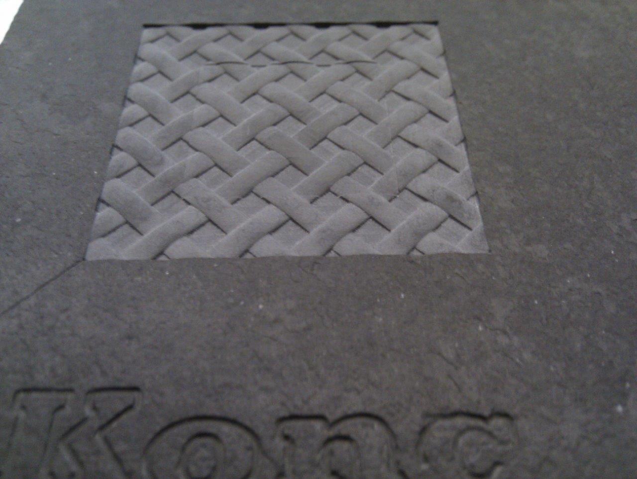

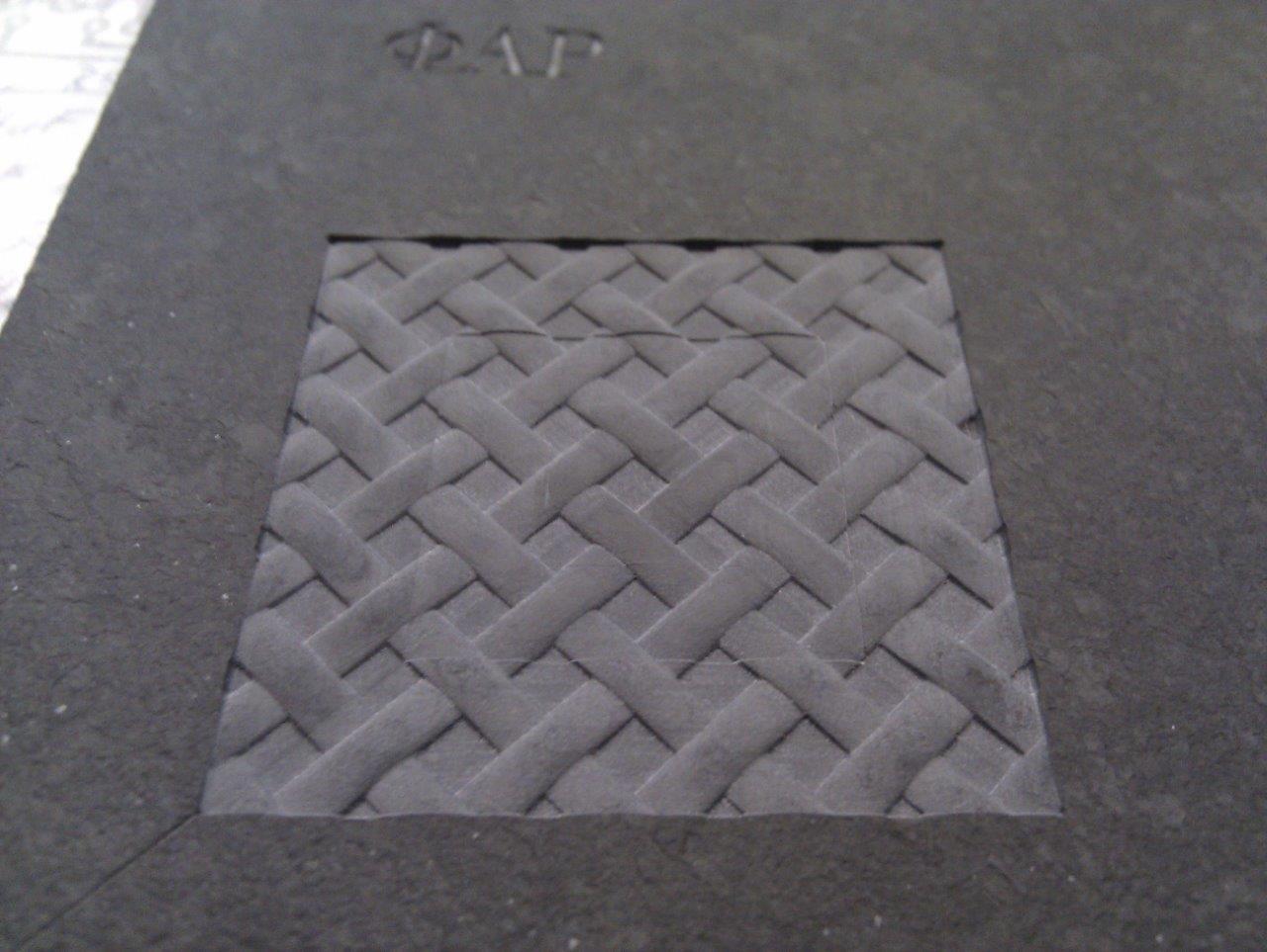

Szia Tamás! A Tiéd az már nagyon a közelében jár.
A Kaqkk -ét is sikerült G code- ba átvinnem, annál a fájlnál a fonatok teteje mint ha le lenne köszörűlve, de lehet, hogy én rontottam el valamit a méretezésnél. Azért ez jó érzés, hogy egy jó páran önzetlenül nekiálltatok nekem segíteni. Ez szép dolog, és boldoggá is tesz. A Tamásé nagyon hasonlít a kért feladathoz, csak a 80x80 mm ben 15x 15 fonat kéne.
A Vanzer kollégánk egyik mintáját kezdtem el marni, gravírozni a kőbe, arról teszek fel képet is.
Jó éjt Nektek, és szép álmokat. Majd holnap jelentkezem a képekkel.
Köszönöm szépen.
A hozzászólás módosítva: Ápr 29, 2015
(#) Koncsar válasza vanzerr hozzászólására (») Ápr 29, 2015 /
Bocs egy r betűvel írtam a Neved. Felteszek 2 db fotót. Köszi. Sajnos a hiba ott van mert véletlenül csináltam egy pozició nullázást, és már nem tudtam vele mit kezdeni.
Kőbe vésem a Nevetek!
(#) Koncsar válasza tomipap hozzászólására (») Ápr 29, 2015 /
Szia! 30 fokos gravírtűvel csináltam, de lehet, hogy van jobb megoldás.
(#) tomipap válasza Koncsar hozzászólására (») Ápr 29, 2015 /
Es milyen elotolassal, fordulattal? Mi ez az anyag konkretan? Ez marhara tetszik.
Belga pala volt. Előtolás 500 mm/ perc. A fordulat, meg ami kijött a motorból.

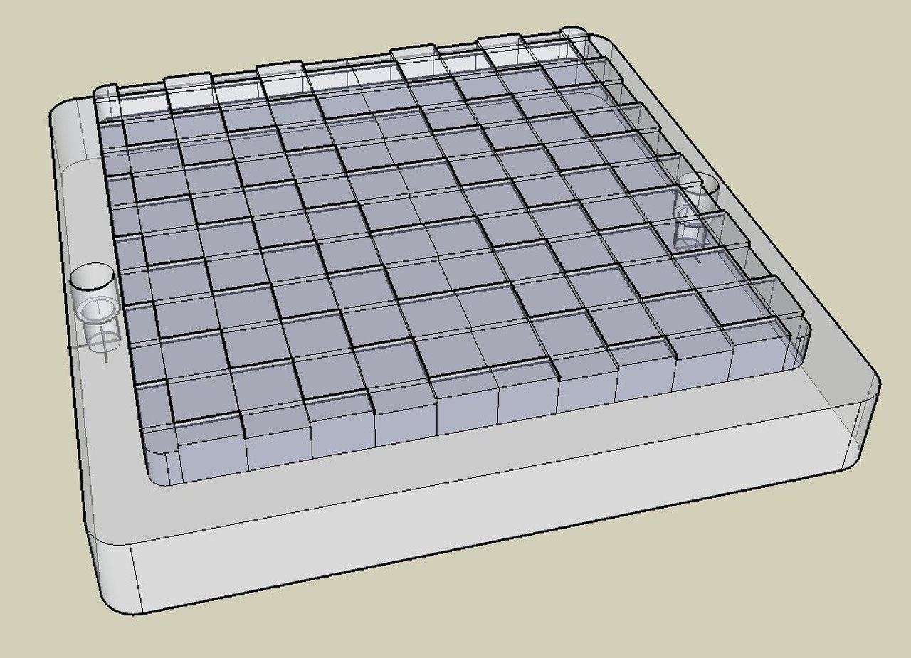

(#) kameleon2 válasza Koncsar hozzászólására (») Ápr 29, 2015 /
Én a következőt csináltam, igaz nem ilyen kis hordócskákból, hanem ferde, síkokból. A vége egy lámpabúra lett a térdvilágításnak. Google Sketchupban berajzoltam, átkonvertáltam dxf-be, majd Vectric CUT3D konverter, Vectric Aspire-ben finomítások a végén Mach3. Hogyan lett ferde a sík? a marófej 90 fokos volt..... Azaz a szerszám profil is bele lett kalkulálva. Igaz - ez csak a Sketchup 3d modell, a valódi azonnal be lett építve a falba. Persze Ha már egy sakktáblát összeraktál, azok a kis síkok, vagy a kis síkokat határoló élek külön is fel-le húzhatóak. Ugyanígy félhordócskákból is összeraksz 4-et aztán már csak copy-paste.
A hozzászólás módosítva: Ápr 30, 2015
(#) ktamas66 válasza kameleon2 hozzászólására (») Ápr 29, 2015 /
Nem is tudom, amit én rajzoltam az Aspire-ben kb. 10 percig tartott .

(#) kameleon2 válasza ktamas66 hozzászólására (») Ápr 30, 2015 /
Aspire-ben is megrajzolható, de ez csak 5 perc volt a konverziókkal együtt .

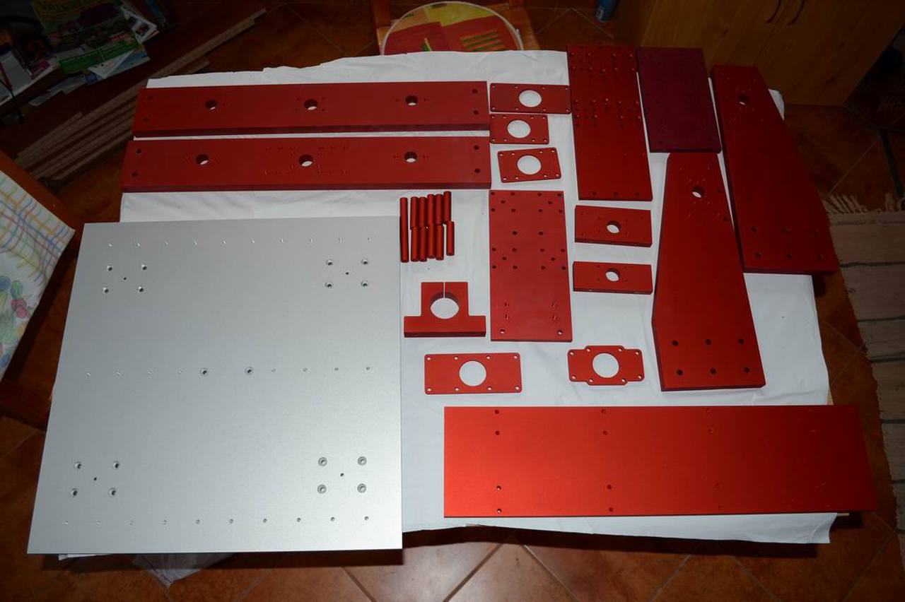

(#) vanzerr válasza vanzerr hozzászólására (») Máj 1, 2015 /
Mint említettem elkészült végre a gépem néhány elemének eloxálása. Hamarosan hozzáfogok az összeépítéshez...
Ja és köszönöm aki segített korábban néhány alkatrészek legyártásában...

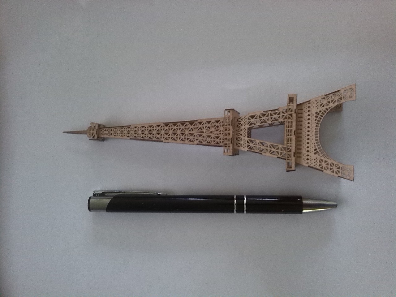

(#) SALáta hozzászólása Máj 2, 2015 /
Kivágtam 0.8 mm es bükk furnérból. Munkaidő nagyon sok, ragasztást sem vállaltam . 3. ra sikerült és persze az előző kettő hibáiból kellett tanulnom, új postprocesszor is kellett hogy jó legyen.
(#) StefuPeti válasza SALáta hozzászólására (») Máj 2, 2015 /
Szia. Mutatnál fotókat hogy is készült el ez a remekmű. Lehet kedvet kapok én is hozzá.
(#) SALáta válasza StefuPeti hozzászólására (») Máj 2, 2015 /
Szia !
Kék lézerrel linuxcnc alatt. És persze mivel ilyen apró így csak ragasztás jöhetett szóba. Ám ha kell vagy dxf be vagy a cam program kiterjesztésébe átküldöm. Annyit elárulok előtte nem árt az alja közepe teteje összeállítást gyakorolni mert akkor vághatsz újat.
De marni is lehet 3-4 mm es rétegelt lemezből.

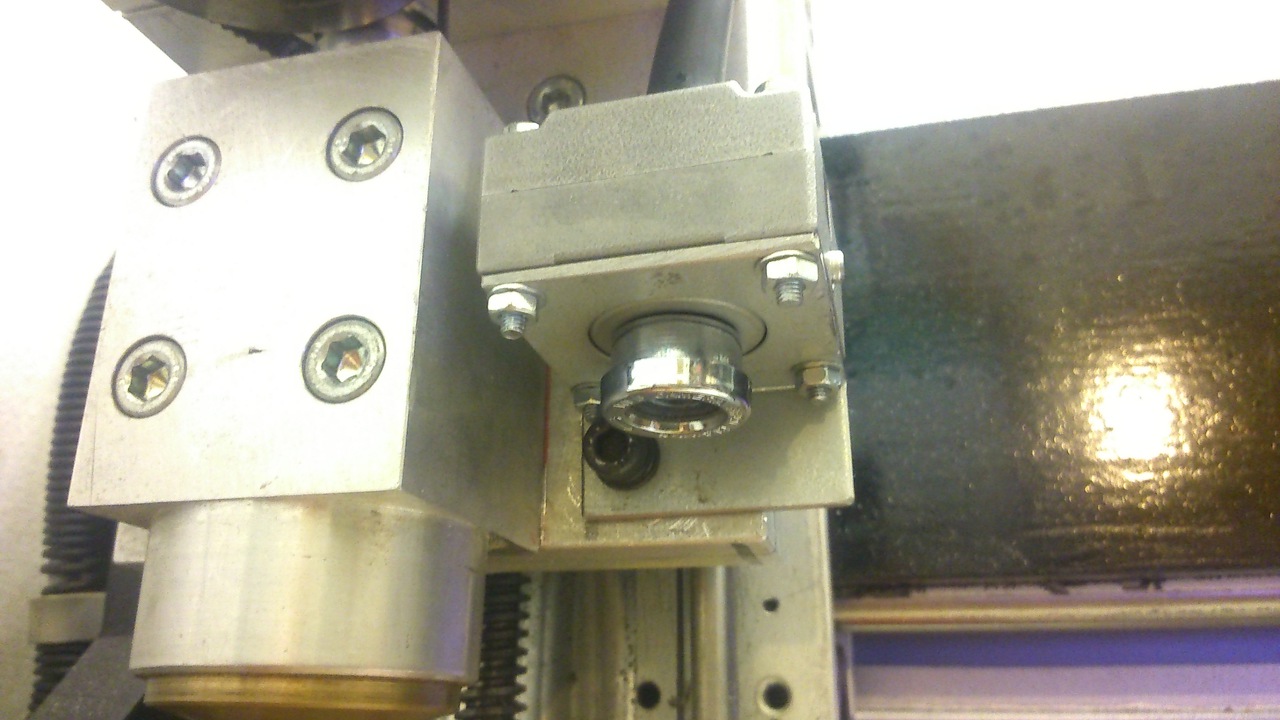

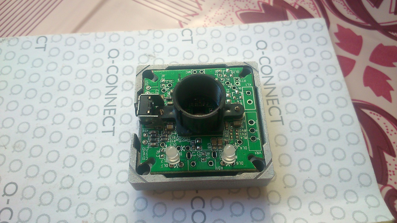

Mai termés CNC gépre.
Léptetőmotoros kamera.
Egy léptetőmotor újrahasznosítása.
