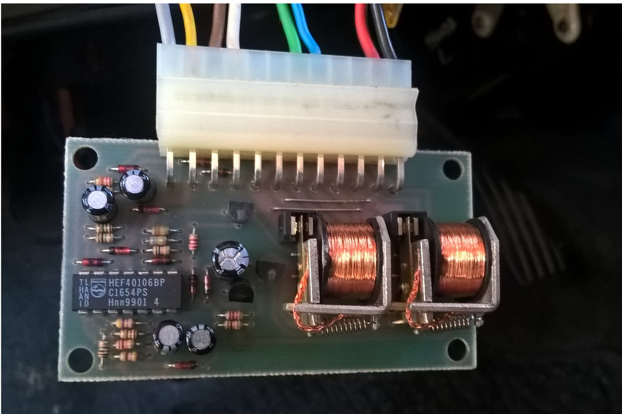

(#) t_krisztian95 hozzászólása Aug 25, 2015 /
Korábban kérdeztelek titeket, hogy mi lehet a probléma a kpzárral és a relékkel próbálkoztam.
A kérdésem az lenne, hogy kompletten egy ilyen vezérlő áramkört szerintetek lehet beszerezni mert kértem segítséget máshonnan is és csak jobbal elbarmolni sikerült az áramkört?
Köszi.

(#) Inhouse válasza t_krisztian95 hozzászólására (») Aug 26, 2015 /
A relék váltóérintkezőin is meg van a +12V és a test is? Akkor annyira el kell legyen égve mindkét relé érintkező pogácsája, hogy azt látnod kell.
Biztos, hogy rendes testet is kap ez a cucc? Olyan nincs, hogy megkap mindent, de sem a relék nem kapcsolnak, sem azokat kézzel működtetve nem mennek a motorok...itt valami nem klappol.
