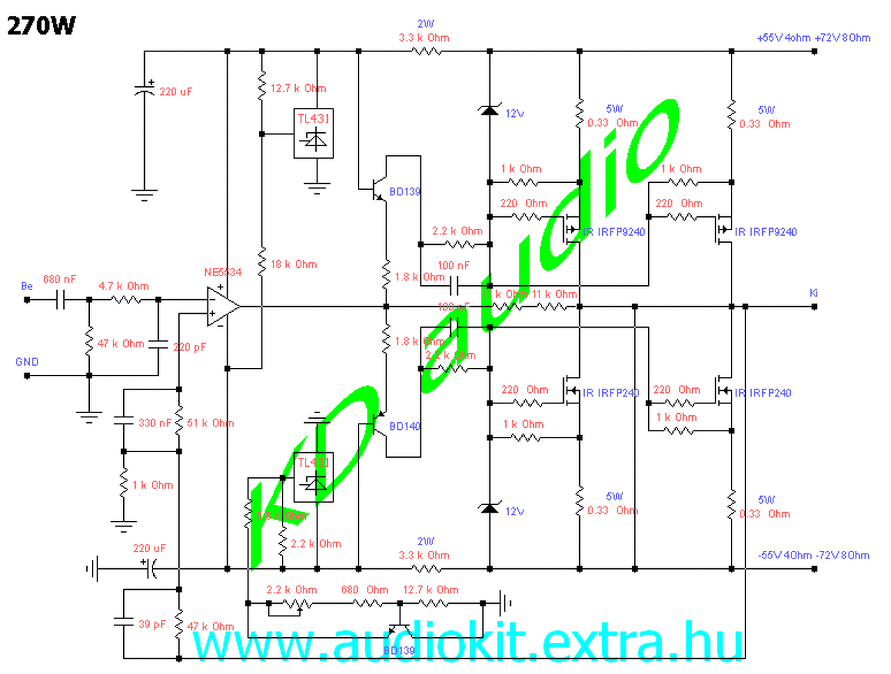

Nem tudom mi késztetett konkrétan ennek a rajznak a megépítésére, de a helyedben nem is folytatnám tovább. A bemenet kialakítása nem szimmetrikus, így IC2-re semmi szükség nincs, sokkal jobb az alap megoldás. Az áramkorlát sem lesz jó ebben a formában, visszahajlót kell csinálni. Ezt a kialakítást nem is értem, ha kinyit a tranyó, akkor felhúzza tápra a meghajtók kollektorát a diódán keresztül. Ettől az én megoldásom is sokkal jobb, még a hőkompenzálás is, mert 2-2db dióda van ott. Inkább azt építsd, vagy a KD félét az enyémben lévő áramkorláttal.
(#) Hetope válasza reloop hozzászólására (») Márc 3, 2016 /
100-200 Ohmos teljesítmény ellenállásom nincs de van pár darab 10Ohm/10W-os. Majd sorba kötöm mind ami van. A gate előtétről csak annyit hogy több helyen van úgy mint ahogy a rajzomon például ALKOTÓ és KD mester duplafettes verziója . Lehet hogy azok a rajzok sem pont úgy működnek mint ahogy kell de ki fogom ezt is próbálni.
(#) Hetope válasza Ge Lee hozzászólására (») Márc 3, 2016 /
Az IC 2 azért lett berakva mert amikor először megépítettem akkor működött az erősítő de nem volt ereje csak olyan 30 Watt. Na ezt addig tuningoltam amíg ki nem nyírtam . Akkor eldöntöttem hogy rakok még egy ME-t mert azt is itt a fórumon írta valaki valakinek aki szintén arra panaszkodott hogy nem tudja kihajtani az erősítőt.Viszont nem értem mi a gond az áram korláttal amikor majdnem ugyan olyan mit a GF 400 vagyis felhúzza tápra a maghajtók kollektorát a diódán keresztül. Van ahol nincs dióda , ezt sem értem igazán mert ha a dióda 0,7v+a tranzisztor 0,7v akkor nem is tudja olyan nagyon lezárni a FETT-et vagy nem is kell? A múlt hónap folyamán mindvégig a két dióda sorban megoldás volt csak akkor még nem volt rendben az IC. Most hogy a rendben van így most már alakíthatok a végén amit csak jónak tartotok és ígérem be is számolok róla.

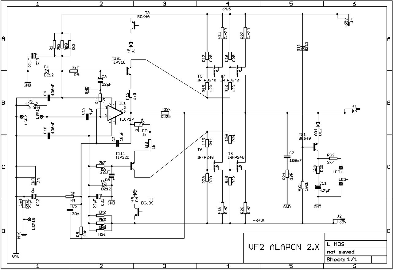

(#) Hetope hozzászólása Márc 12, 2016 /
Átalakítottam de még mindig vacakol. Ne vegyétek figyelembe a túláram figyelőt.
A hozzászólás módosítva: Márc 12, 2016
(#) Karesz 50 válasza Hetope hozzászólására (») Márc 12, 2016 /
Hol láttad, hogy így vannak bekötve a 0.47R Source ellenállások sorosan a Gate munkaellenállásával? Olyan, mintha ott sem lennének. Nem stabilizálják a nyugalmi áramot és nem egyenlítik ki a fetek szórásából adódó Ugs feszültséget.
Egyébként is meg fog futni az egész. Ahogy melegszik, úgy nő a nyugalmi áram. A 12 V-os Zener pozitív hőmérsékleti együtthatójú. (Növekvő hőmérséklettel nő a feszültsége.)
Tehát így nem jó.

(#) Hetope válasza Karesz 50 hozzászólására (») Márc 12, 2016 /
Szia Karesz. Nem értem hogy mit kifogásolsz amikor szerintem minden rajzon így van és ha nagy erővel járatom működik is szépen napokon át de mivel élő zenéhez kell nem hagyhatom hogy így kattogjon amikor éppen nem muzsikálnak.
Azért én a helyedben átnézném még egyszer azokat a rajzokat

(#) Hetope válasza Ge Lee hozzászólására (») Márc 13, 2016 /
Ne haragudj , én már kipróbáltam mindet ha hiszed ha nem de valami mindig kersztbe tesz nekem.Mostani állapotról a rajz
(#) belganarancs válasza Hetope hozzászólására (») Márc 14, 2016 /
Jó sokat szenvedsz vele.Miért nem építed meg az Alkotó által tervezett panelt és alakítod át,hogy beépíthesd?Nekem egy sztereo példány évek óta üzemel,élesztése is pöc-röf volt.Egy mono panel lassan második éve,hogy a kocsim csomagtartójában kallódik,szerszámos dobozból ki-be lett dobálva,van benne vagy 50000km de még élesztve nem volt.Tervezem hogy építek belőle egy erősítőt a subomnak,tuti hogy gond nélkül fog indulni.
