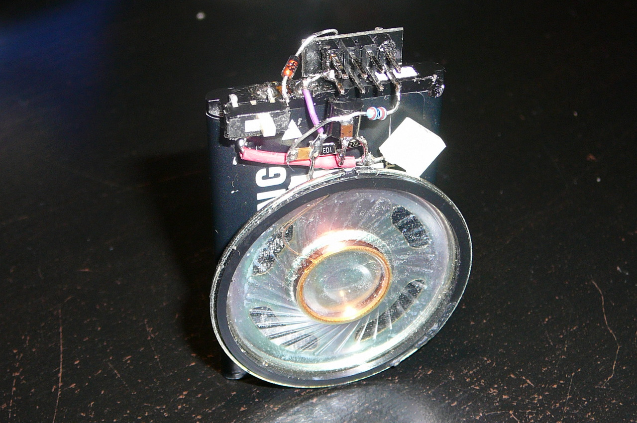

Talán ez a világ egyik legkisebb netrádiója?
Szenvedtem vele, főleg a programozásával, de most már zenél. ESP8266-os modul, egyelőre egytranyós erősítővel. Kisebb is lehetne egy kisebb akksival és egy kisebb hangszóróval. Kicsit zajos, kicsit halk, de szól a zene!
Akkor hát jöhet a fejlesztés, zsebhifi lesz!
(#) kameleon2 válasza t0bi hozzászólására (») Márc 25, 2016 / 1
A szoftveres része engem is érdekelne. Szerettem volna egy ilyet építeni, egy megoldásom van is rá, de az bonyolultabb. Most egy kidöglött notebookon hallgatom a zenét. Te honnan streameled - már ha publikus? Hogyan lehet műsorforrást váltani? Csak szoftverből?

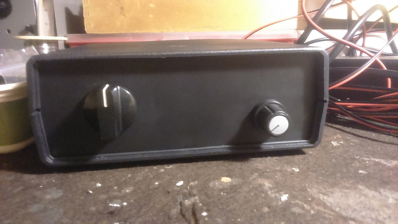

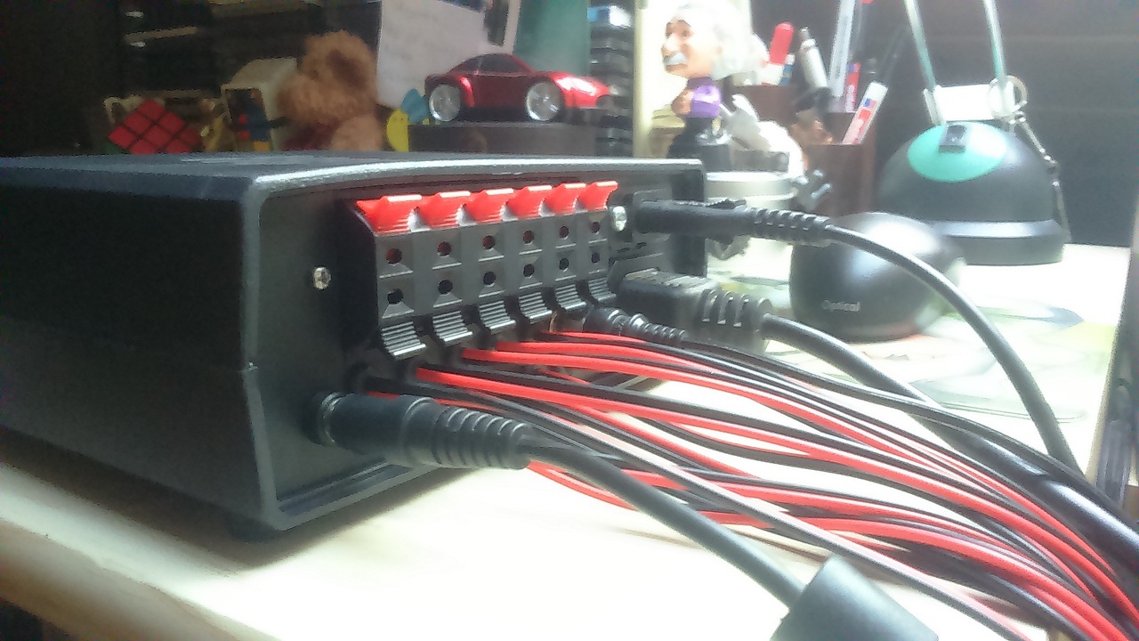

Adott volt a következő probléma: Volt eredetileg egy LG videomagnó-DVD-Házimozi kombó, ami nem tud 5.1-es hangot sem analóg, sem digitális formában fogadni. Vettem tehát egy házimozi-erősítőt, ami optikán fogad digitális audiót, viszont ehhez a kettőhöz csak egy hangfalszett volt. Ráadásul az új erősítő subwoofer kimenete kisszintű csak, tehát kellett egy erősítő hozzá, amit ebayról sikerült is beszerezni. Ennek viszont tápfeszültségre is szüksége volt, ezt egy HP laptoptáppal biztosítottam, amit az új erősítő kapcsolt 220 V-os kimenetére kötöttem. A megoldás az lett, hogy egy régi nyomtatóátkapcsoló sokpólusú kapcsolójára alapozva 5.1-es átkapcsoló született, közös dobozban a subwoofer erősítőjével. A képek minőségéért elnézést, telefonnal készültek.
A hozzászólás módosítva: Márc 25, 2016
(#) kameleon2 válasza furbyhun hozzászólására (») Márc 25, 2016 /
Szép kóc.
(#) furbyhun válasza kameleon2 hozzászólására (») Márc 25, 2016 /
Hát igen...spagóc hegyek, de ezt így lehetett megoldani az adott alkatrészekkel.

Szeretném részletesebben leírni majd az ESP8266 topikjában. RPi-vel már csináltam ilyet : Bővebben: Link Ennél is gombokkal oldanám meg az állomások váltását mert egyelőre csak szoftveresen lehet váltani és valamilyen kijelzőt is rá akarok kötni,
Az állomásokat pl. innen is le lehet tölteni: Bővebben: Link
(#) pjg válasza t0bi hozzászólására (») Márc 25, 2016 /
A wifi modulon kívül mi van még odaépítve. Mi dekódolja a hangot?
Köszi.
(#) gerleimarci válasza t0bi hozzászólására (») Márc 25, 2016 /
Az ESP8266-ban van DAC? Ha igen, gyorsan veszek egyet
(#) t0bi válasza pjg hozzászólására (») Márc 25, 2016 / 1
A wifi modul tartalmaz egy pirinyó (majdnem)komplett 32 bites számítógépet külön néhány megabájtos memóriával. Erre írt Sprite_tm egy mp3 dekódoló programot - kis memóriahely van, képzelheted, milyen tömör kis progit kellett írnia. A kimenet I2S formátum, amin lebutítva egy kvázi PWM jel keletkezhet, ha nem is hifi, de élvezhető hang. Tehát szoftveres DAC, gerleimarci mehetsz venni egyet, 600 frondóért megéri. Mellesleg ADC bemenete van a chipnek.
Az ESP8266 topikján elkezdtem vázolni a tapasztalatokat, inkább oda írjatok, ha lehet.

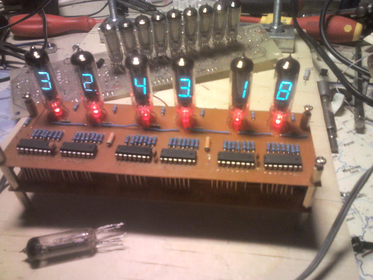

Ma feléledt az IV-6 -os órám. A kapcsolás innen származik az oldalról.Bővebben: Link
Egy kis hibája van, napi 40 órával számol, de már megrendeltem az új IC-t.
(#) Bakman válasza konyak6 hozzászólására (») Márc 26, 2016 /
Ez az időtágító minimum egy Nobel díj. Hajrá!
A hozzászólás módosítva: Márc 26, 2016
(#) morgo válasza konyak6 hozzászólására (») Márc 26, 2016 /
Javaslom munkahelyi órának. 4 óra alatt letudnád a 8 órás műszakot.
(#) Csupasz válasza konyak6 hozzászólására (») Márc 26, 2016 /
No-No! Eddig csak napi 25 órát dolgoztunk!

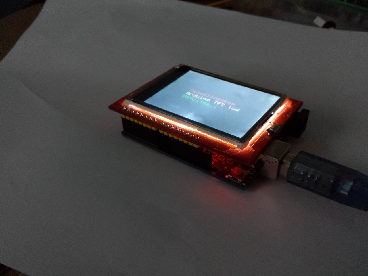

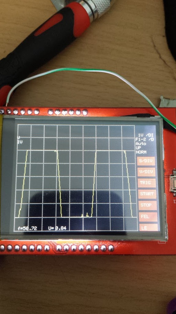

Készítettem egy arduino-s oszcilloszkóp-ot vagy is inkább programoztam itt egy rövid be mutató videó róla. Illetve még pár képet is csatolok!
Videó
(#) ronin75 válasza morzsa15 hozzászólására (») Márc 27, 2016 /
Szia, azt esetleg lehet tudni mit tud? Publikus project?
(#) morzsa15 válasza ronin75 hozzászólására (») Márc 27, 2016 /
Még egyenlőre gondolkodok hogy publikálom-e.
(#) Gabó válasza morzsa15 hozzászólására (») Márc 27, 2016 /
Szerintem lenne egy jó pár követője és építője ha publikálod.
(#) morzsa15 válasza Gabó hozzászólására (») Márc 27, 2016 /
Hát cikket nem hiszem hogy írok de majd ha úgy alakul akkor kirakom az arduino topikba.
