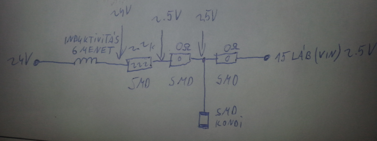

A 24Voltot a szűrő konditól kapja ès a 2.2K ellenáláson csökken 2.5 re. A két 0 Ohm es elenálás közé csatolt SMD kondi potyára van ott a màsik lába nem csatlakozik sehova.
Ennek így semmi értelme, valamit elnézel szerintem.
Potyára nem szoktak alkatrészeket beültetni még gyárilag sem.
Jól nézd át szerintem a furat galván megtéveszthet.
Bővebben: Link Már töbször átnéztem semmit sem találtam
