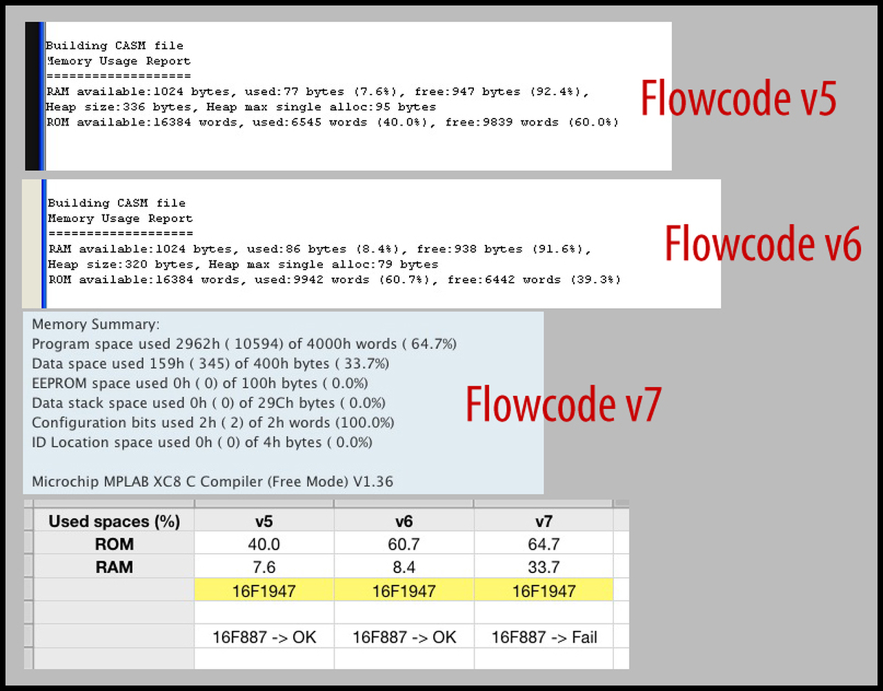

(#) Bakman hozzászólása Júl 26, 2016 /
Visszautalva egy régebbi hozzászólásomra, ahol arról volt szó, hogy a v6 szószátyárabb, mint a v5.
Nos, találtam egy kedves emberkét, aki hajlandó volt tesztelni a v7-et. Hivatalosan megvette, de az XC8-as fordítóból az ingyenes változat fut a Flowcode-ja alatt. PIC16F887 -re a 7-es FC nem volt hajlandó lefordítani a programot. Az emberke addig kínlódott, amíg "kicserélte" a kontrollert egy 16F1947-esre. Ebbe már lefordult a program, a mellékletben látható eredménnyel. A Flowcode v5 és v6 (hivatalosan megvásárolt verzió) teszteket én csináltam, ezekben én is átállítottam a kontrollert, hogy valóban össze lehessen hasonlítani az eredményt. A linkelt hozzászólásomban látható RAM-ROM használati eredmények 16F887-re vonatkoznak.

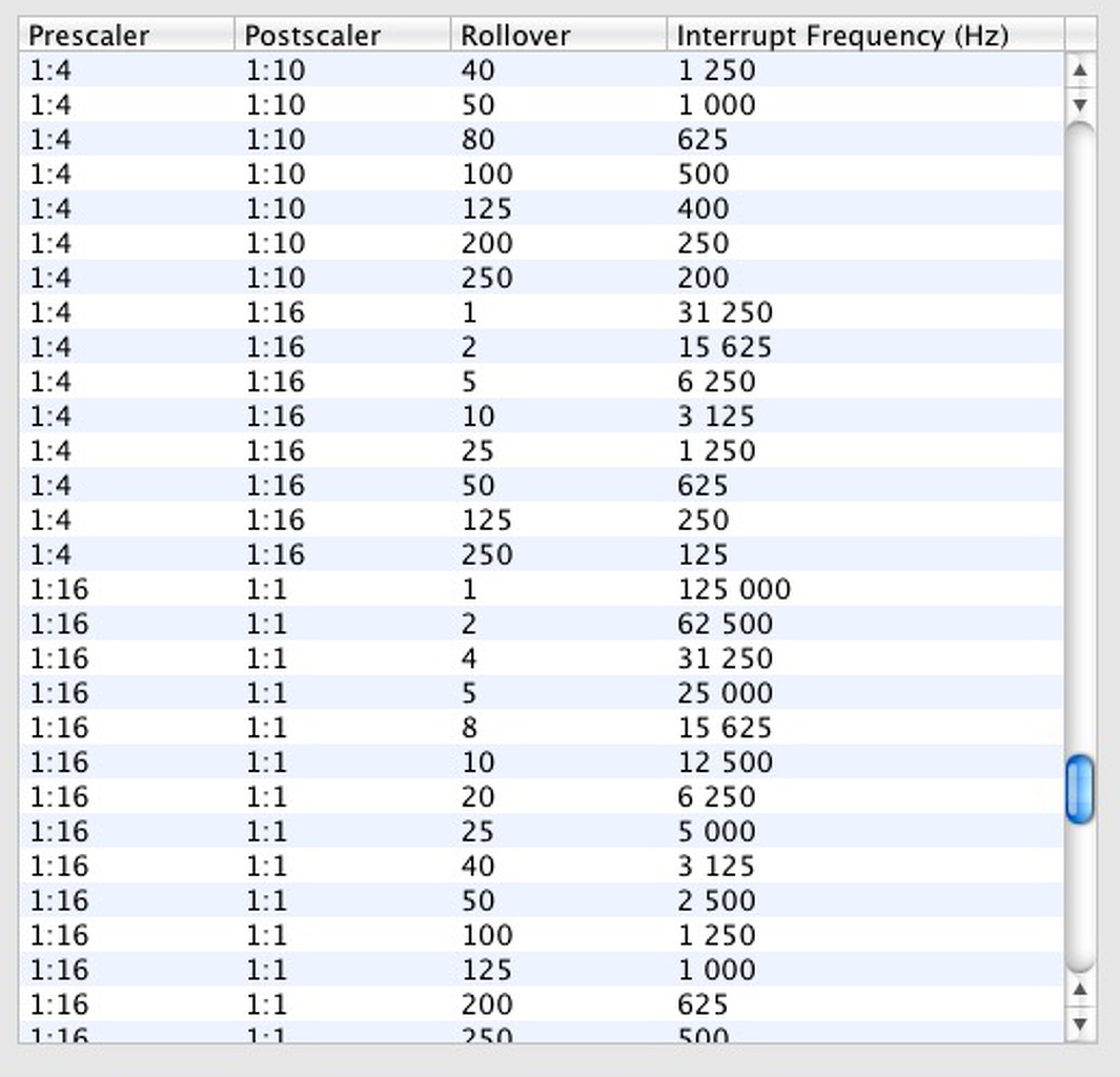

(#) Bakman válasza djadji hozzászólására (») Júl 26, 2016 /
Timer2-vel viszonlyag könnyű egész frekvenciás megszakítást generálni, lásd melléklet. Órához nem igazán pontos a dolog, még külső kvarccal sem (a belső órajel valamennyivel többet csalhat). DS1307-től pontosabb a DS3231. A legpontosab órát pedig úgy lehet készíteni, hogy a pontos időt egy központi jelről veszed, pl. GPS, DCF77 [nem ajánlom], NTP stb.
