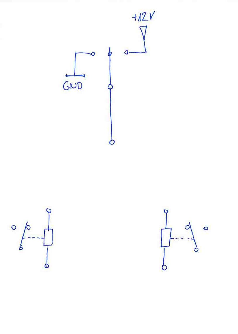

(#) vanquish hozzászólása Jan 22, 2018 /
Segítségeteket szeretném kérni az alábbi problémával.
Szeretnék egy DC motort vezérelni, történetesen egy autó ablakemelő motort.
Adott, hogy forgásirány váltást relékkel oldom meg, a nagy áramfelvétel miatt.
Ezeknek a reléknek a tekercseit kellene tudnom vezérelni, és ehhez kellene nekem egy kapcsolás.
A gond az, hogy a gyári kapcsolókat szeretném felhasználni, amik pedig a következőképp működnek:
Nyugalmi állapot - szakadás, nincs kimenet a kapcsolóról.
Egyik irány - +12V, a kapcsolóról a kimeneten.
Másik irány - GND, a kapcsolóról a kimeneten.
Sima NPN, illetve PNP tranzisztorokkal könnyen megvalósítható a kapcsolás, egészen addig, amíg külön bemenetük van a bázisokra. Itt viszont, a kapcsoló tulajdonságaiból adódóan egy szálon tudok vezérelni, így a tranzisztoros megoldásnak csak a fordítottja működik, hogy alapból mindkét relé működne, és a kapcsolóval pedig egyet-egyet le kapcsolok.
Mellékelek egy rajzot a kapcsolóról, lehet, hogy nem tudtam egyszerűen elmagyarázni.

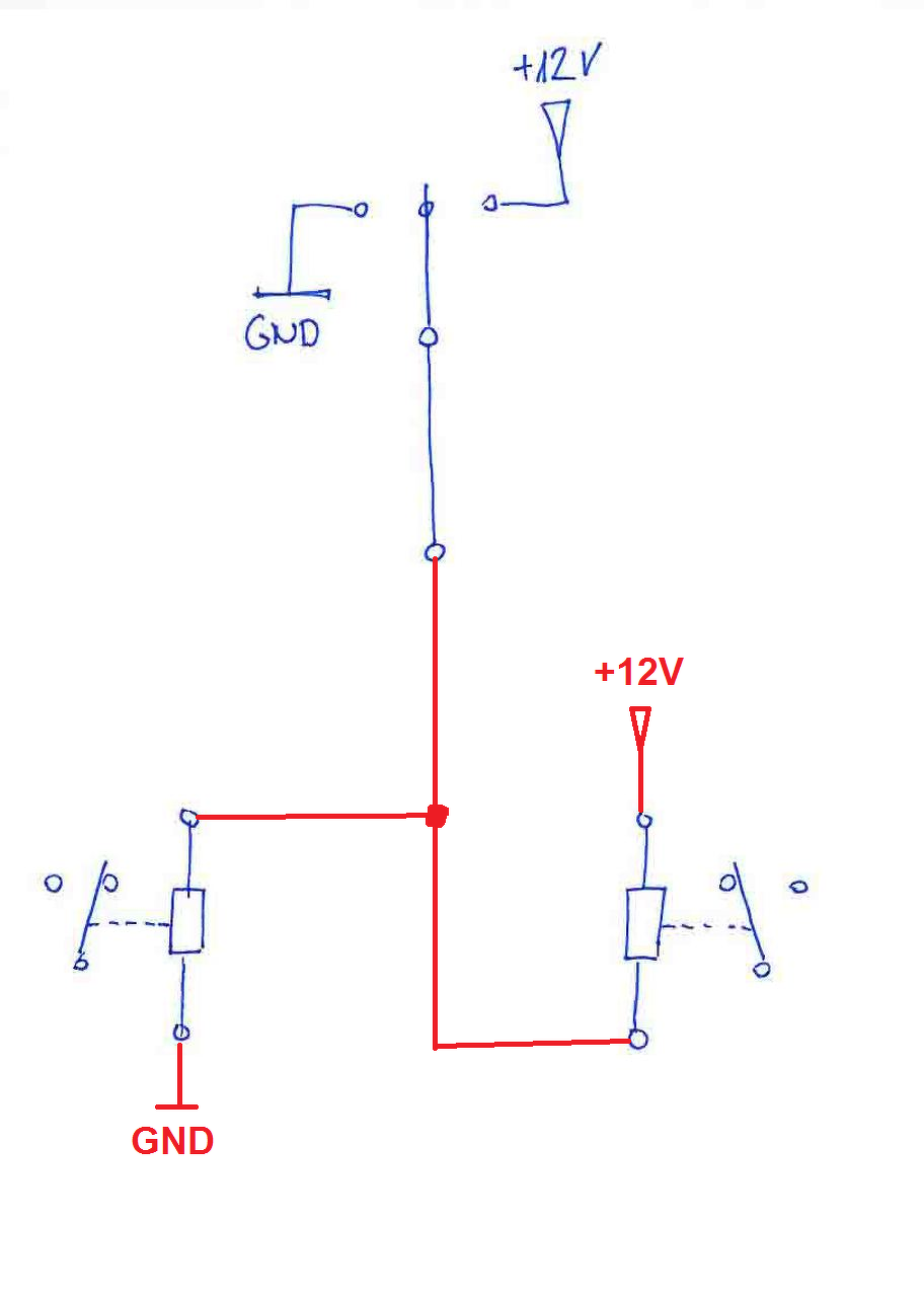

(#) kiborg válasza vanquish hozzászólására (») Jan 22, 2018 /
Én így oldanám meg. Ekkor két dologra kell vigyáznod.
Olyan reléket kell használnod, amik 6Vról biztosan elengednek(vagy ha több áramkörös,akkor akár egymást reteszelhetik is).
Másrészt azért nem ideális megoldás,mert állandó kis áram folyik akkor is a reléken,ha nincs egyik sem bekapcsolva.
A kér relétekercs, mint egy feszültségosztó működik. Nem ideális megoldás, de próbára jó lehet, hátha kapsz majd más ötletet is.

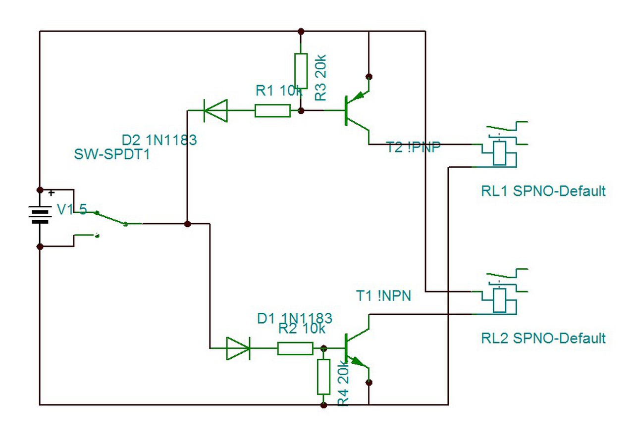

(#) pont válasza vanquish hozzászólására (») Jan 22, 2018 / 1
Ha a tranzisztorok elé diódát teszel, akkor úgy működik ahogy leírtad, hogy kellene, ha jól értettem... Ha szakadás van (olyan kapcsoló nincs a tina-ban) akkor az emitter ellenállások zárják a tranyókat.

(#) vanquish válasza pont hozzászólására (») Jan 23, 2018 /
Először is köszi a segítséget!
Megépítettem próbapanelen a kapcsolást, relék helyett ledekkel, és nem jó. Nyugalmi állapotban, (amikor szakadás van) mindkét tranzisztoron folyik kollektor áram, ami kapcsolja mindkét ledet.
Amikor kapcsolsz akkor pedig egyszer az egyik alszik el, másszor a másik. Ez így sajna nem jó.

(#) pont válasza vanquish hozzászólására (») Jan 23, 2018 /
Szia! Proli megoldása ötletesebb, de a másiknál, ha egy tranyót 20K val lezáratunk, akkor két diódán eső feszültségnek +40K-nak nem szabadna kinyitnia.
Az csak úgy maradt, alapból 5v-os tápot rajzol a program, az ellenállások is csak hasraütve 12v-ra, hányaveti a rajz, elnézést, ezért hiányoznak a védődiódák is a relékhez, a tranyókat is a relé áramához kell választani, kiindulásnak, vitaindítónak szántam.... Proliét építsd, Ő a minőség záloga.

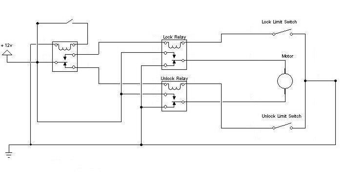

(#) swatch hozzászólása Márc 12, 2018 /
A most készülő úszókapum motorizálását tervezgetem. A mechanikát láncosra tervezem, egy 24 voltos teherautó ablaktörlő motorral. Az elektronikát a lehető legegyszerűbben szeretném megoldani. Relékkel oldanám meg a vezérlést, a csatolt rajz szerint. Szerintetek működőképes lehet ezzel a megoldással?
Előre is köszönöm a segitséget!
(#) proli007 válasza swatch hozzászólására (») Márc 12, 2018 /
Hello! Villamosan így működőképes, de védelmi funkció nincs a rendszerben. A kollégák majd megmondják mire van még alapvető szükség..
