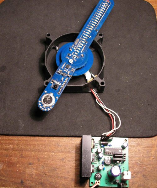

(#) janocsi válasza janocsi hozzászólására (») Okt 28, 2010 /
Itt az újabb forgótrafós "csoda". Itt most olyan jól sikerült a kiegyensúlyozása is, hogy a PC venti motort nem is kell lefogatni, pöröhet szinte rezgésmentesen. Az össz. bemenő 12V-on most csak 400mA(!), és megvan minden feszültség rendesen. Néhány felvétel az összeállításról.

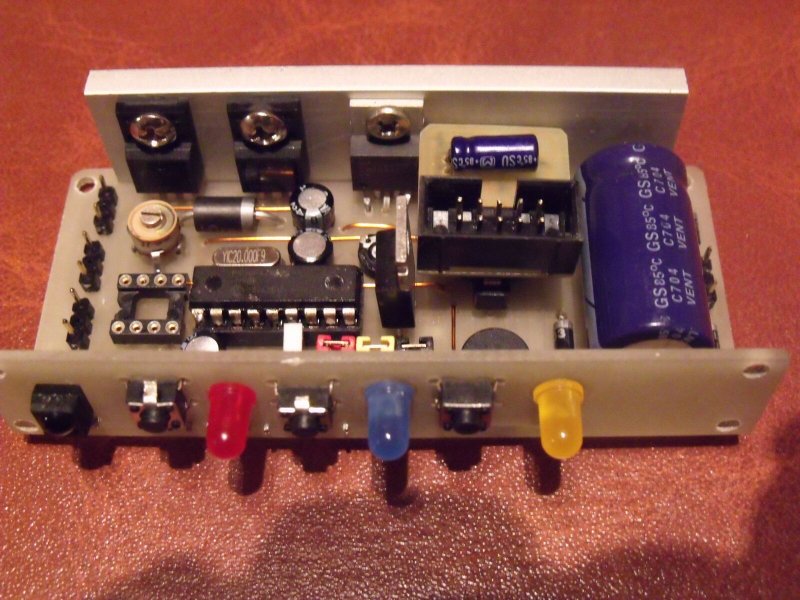

(#) patexati hozzászólása Okt 29, 2010 /
Sziasztok! Na végre nekiálltam az élesztésnek Működik egy 16F628A kontroller van bent de alkalmas 16F648 és a jumperek átállításával alkalmas 16F87,88 kontrollerek fogadására. Az RTC még nincs bent és a soros port sem éleszett még majd holnap.. A kontroller vezérel mindent jónak tűntek a mérési eredmények. Sajnos hiba van a tervben de könnyen megoldottam "élére" forrasztva két ellenállást az SDA és SCL digitális port felhúzó ellenállása kimaradt de észrevettem a beültetéskor. A kártya egy 5 pines csatin csatlakozik és ez a port alkalmas debugolásra is szabványosan illeszkedik.. Tervben van,hogy egy buletooth modul is lesz tervezve mi nem igényel majd soros porti kábelt.A kártya kialakítása nem végleges lehet variálni igény szerint. A pufferkondi és az egész AC táp levehető gyártáskor ha úgy van rá igén..
