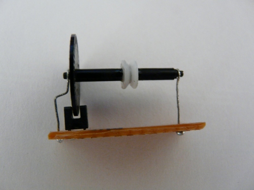

(#) hackerfish hozzászólása Jún 5, 2011 /
Engem is érdekelne ez a téma, remélem valaki még olvassa ezt a topicot!
Nekiesek egy egérnek, és kivágom a műanyag részt, ami tartja a műanyag kereket, amiben a lukak vannak.
Ezt szeretném megépíteni:
A topicban főleg csak kapcsrajzok voltak. Valaki tud mutatni megépített kapásjelzőt? Szívesen megnéznék egyet!

Az egerentyűs cuccot összeraktam. Egy nyákba kis alkatrészlábakat forrasztottam, a tetejükből karikát hajlítottam, ezek tartják a tengelyt, a közepére meg húztam egy görgőt, amin mehet a damil. A nyákon ott az opo is, bár még nem tudom melyik fele melyik...
De nem értem, mitől fogja forgatni a damil
Egyelőre kézzel huzogattam fölötte, néha forgatja, néha nem... pedig nagyon finoman van rögzítve, nem szorul.

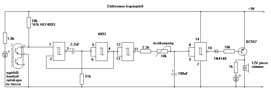

(#) Inhouse válasza hackerfish hozzászólására (») Jún 6, 2011 /
Én követtem el a rajzot, megkeresem neked, amit anno építettem, bár nem szép... Azóta van gyári, olyan olcsó, hogy csak akkor éri meg, ha szeretsz barkácsolni és van időd és kézügyességed egy használható burkolatot csinálni hozzá.
A réstárcsának NYÁKlemezből csináltam tartót, ebben forog. A LED/optotranyó párost kivágtam a NYÁKból, és 1,5mm átmérőjű tömör rézhuzalból hajlítottam tartót, ezt lehet igazítani, hogy jó pozícióban legyen. Úgy kell álljon a tárcsához képest, ahogy az egérben volt. Ha többet bontasz egyszerre, jelöld össze az egymáshoz tartozó tárcsa/optokapu párokat, én megszívtam...nem akart menni, sokára derült ki, hogy az a tárcsa nem ahhoz a kapuhoz való, bitonytalan volt a jel...
A legtöbb helyen fellelhető rajz az volt, ahol egy rajzolt képen pecázik egy muki. A kapcsolásban az IC tápját kapcsolgatták...
Emiatt rajzoltam egy másikat, ami többet tud (kapjel4093.gif).
Ma nem volt időm megkeresni, de meg fogom...
A mágneses és optós megoldáson kívül nem láttam mást...igazából elég ez a kettő...

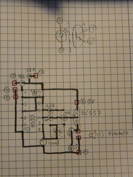

(#) hackerfish hozzászólása Jún 7, 2011 /
Megvannak az alkatrészek, készítettem beültetési rajzot raszteres nyákhoz. Mielőtt nekiállok beforrasztgatni, lecsekkolnátok, hogy jó -e?
(#) proli007 válasza hackerfish hozzászólására (») Jún 8, 2011 /
- Az 51kohm-2,2uF, és az 5-6 láb összekötése még hiányzik.
- A tranyónak a C-E lába fordítva van ráírva, de a nyákon a beültetése azért jó.
- A kapcsolásban az 1N4148 diódára semmi szükség nincs, a helyét rövidre lehet zárni.
- Kissé még kusza az egész, nem ártana rendezgetni még.
üdv! proli007
(#) Inhouse válasza hackerfish hozzászólására (») Jún 8, 2011 /
Azt a diódát rakd be sorba a táppal, nehogy fordított polaritást kapjon...

Megépítettem a panelt. Működik is rendesen.
Bár volt vele egy kis bénázás: ha kézzel érintgettem a kábeleket, szólt, de a fotodióda nem engedett át elég áramot. Ki akartam cserélni az ellenállását egy kisebb értékűre, de véletlen a diódáét cseréltem ki, és az egyik optom elfüstölt. Végül sikerült úgy beállítanom a dióda ellenállását, hogy ne melegedjen az optokapu, de működjön a jelző. A panel nem lett valami szép, de elég kicsire sikerült. A következő feladat a dobozolás...

(#) hackerfish válasza proli007 hozzászólására (») Jún 10, 2011 /
"A tranyónak a C-E lába fordítva van ráírva"
Biztos?
Nem mindig az a kollektor, ahol bemegy az áram?
C -->|-- E
Vagyis a kollektorból az emitter felé folyik, vagy nem?
Ez alapján pedig a 9V felé van a C, és a zümmer felé az E.

(#) proli007 válasza hackerfish hozzászólására (») Jún 13, 2011 /
Azt ne firtassuk, hogy merre folyik az áram, mert van Technikai-Fizikai és ez úgy is csak megegyezésen alapuló döntés.
De a lényeg, hogy van NPN és PNP tranzisztor. Ahol az NPN kollektor feszültsége pozitívabb, mint ez emitter, míg a PNP-nél a kollektor feszültség negatívabb mint az emitter. A kapcsolásban BC557 van, ami PNP, így az emittere helyesen a plusz tápra csatlakozik.
És van a tranzisztornak kapcsolás technikája. Ha a terhelés (itt zümmer) az emitterre csatlakozik, akkor az közös kollektoros kapcsolás (Vagy emitterkövető). Ha a kollektorra csatlakozik a terhelés mint jelenleg, akkor az közös emitteres kapcsolás. (Vagy közös bázisú, de az már egy másik történet..)
