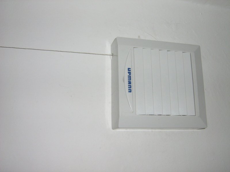

Elkészült a művem. Páratartalom változásra működtető szellőző lamella plusz ventilátor. A lelke az egész szerkezetnek egy 16F676-os PIC és egy SYH-2T páraszenzor. A lamellák 55-58% páratartalomnál kinyitnak és kb. 50% visszazáródnak. Óránként nézi az aktuális páratartalmat, aminek az értékéhez képest működtet egy ventilátort. Minél nagyobb a páratartalom annál tovább megy a ventilátor. Be lehet zárni és ki is lehet nyitni manuálisan is. Amikor persze le áll a ventilátor illetve elindul.
Itt van pár kép a müröl ha érdekelne valakit.
Pedig igen. Amugy már kész van már jó rég óta. Csak lusta voltam fényképezni. Nem a Proli007 féle analoggal meg, hanem a pic-töl kapja az 1kHz-et. Az eredeti feláláshoz képest a plusz ventilátor kapcsolgatás változott és annak az idözitése. A program fő része változatlan maradt. Csak a zsinorral való ki-be nyitogatás és a ventilátor kapcsolás miatt kellet sokat tökölnöm. Mert nem akart beleférni a picbe. De aztán meglett a megoldás és tök jól megy.
A H-hid az egy kicsit eröslett. Ilyen tranzisztor volt kéznél. Egy dologra nem jöttem rá. Ha ébresztem a picet megszakitással "meghúzom a zsinórt" akkor nem indul el a timer0. Ez igy normális? Mert valaki azt mondta hogy indul. Hát nálam, nem.

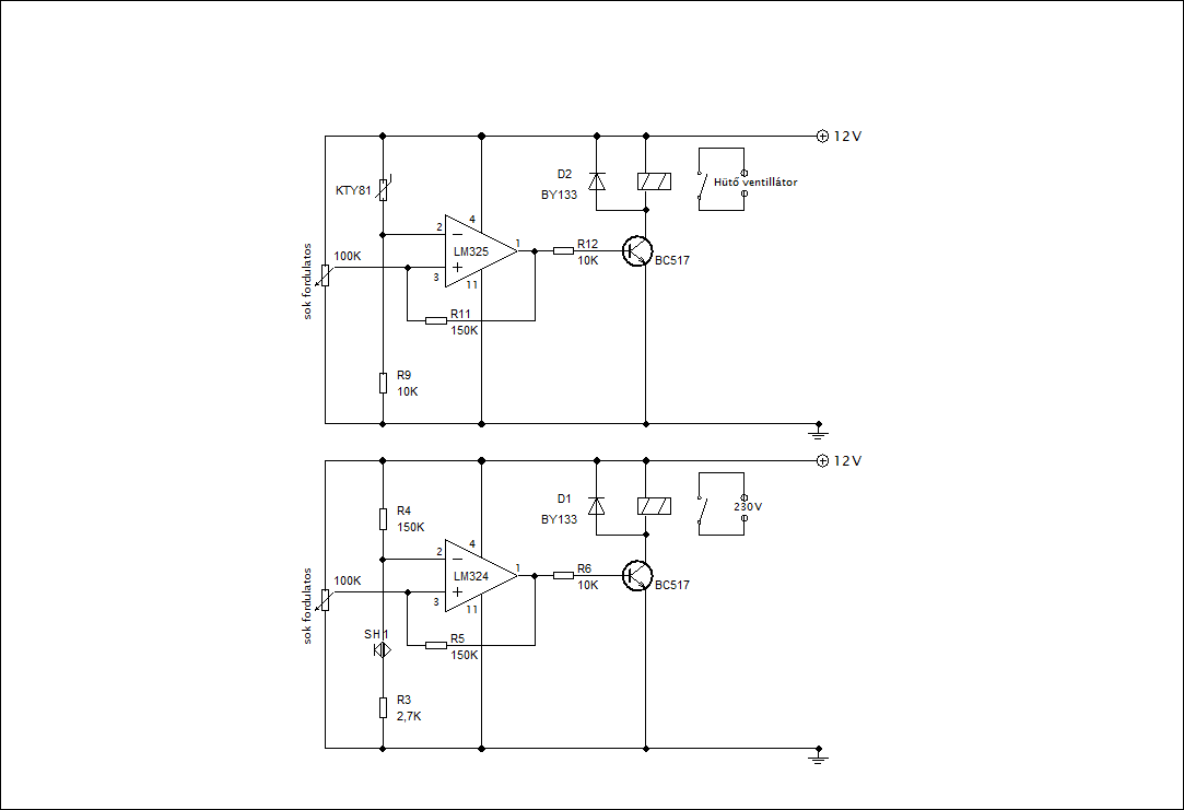

Kérdésem a következő lenne ez a rajz életképes SHY-1-el? A válaszokat előre is köszönöm!
Nekem még nem volt ilyen szenzorom, de a kapcsolás működhet (működőképesnek találom.) Perszer a kimentre érdemes tenni egy tranyót a relé meghajtásához, mert így a relé, a komparátor alacsony és magas kimeneti szintjénél is behúzna, csak egyszer a -12V-ra, egyszer meg a +12V-ra.. Meg egy reverz diódát is kell a relére kötni a visszarúgása miatt. (Ez csak egy szimulátoros rajz..) üdv! proli007
Köszönöm a gyors választ!
A tranzisztor nem okoz gondot viszont ez a reverz dióda a relé tekercsére menne párhuzamosan?
Hello! Természetesen, csak záró irányban. üdv! proli007

A relére bármit köthetsz annak a teljesítményének figyelembe vételével. A sokfordulatos potméterrel be állíthatod a neked tetsző pára tartalmat e felett a relé behúz . Majd ha a pára tartalom a beállított szintre vissza esik kikapcsol. Korában úgy terveztem a borda hőmérsékletet is figyeltetem de erre úgy látom nincs szükség de a panelt ehhez terveztem . Csak nem kötöttem be. Egy ilyen pára tartalom érzékelő működteti a szellőző ablak nyitását már több mint egy éve azzal sincs gond.
Még egy kérdésem azért lenne, hogy milyen szezor végzi a hőmérséklet figyelését a nyákrajzodon?
Ha jól emlékszem ilyen. Ha érdekel annak a rajza is kiegészíthetem az előzőt.http://www.hestore.hu/prod_10025436.html
Kösz a gyors választ, érdekel a rajz is.
Itt a kiegészítés is.

Megépítettem a kapcsolásodat és remekül működik. A kérdésem egyedül az lenne,hogy a beállított értéket hány százalékos pontossággal képes tartani? Gondolok arra, hogy a beállított páratartalom 50% akkor 48-52% között tartja ?
Szia. Örülök, hogy sikerült összehoznod és működik. Nem mértem menyire képes tartani a beállított értéket. De a kapcsolás elég érzékeny amit írtál szerintem tudja.
Azért kérdeztem, mert a hőfokmérőnél a visszacsatoló ellenállásk kicseréltem nagyobbra és így 4 fokon belül tudja tartani a beálított értéket. Mégegyszer köszönöm a rajzokat!
