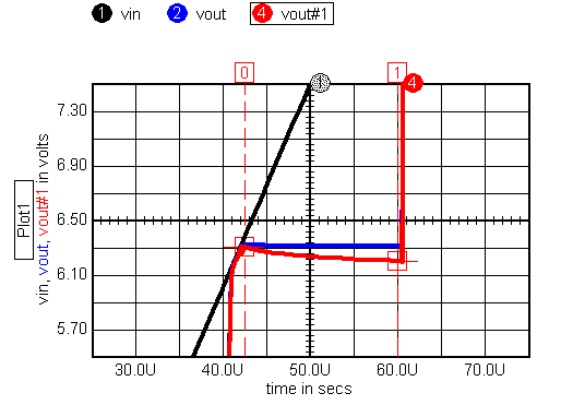

  • Az elkó a mérés (feltöltés) után, a szivárgástól függetlenül egy 0-60 mV közötti feszültségesés figyelhető meg a szivárgástól függetlenül! Ennek a feszültségesés mértékének a kijelzése is megtörténik, ha nincs szivárgás. Ha szivárgás is fellép akkor annak a mértéke kerül kijelzésre. Így elkülöníthető a tényleges szivárgás illetve a parazita RC hálózat miatti néhány tiz mV-os feszültségcsökkenés. Bizonyos alkalmazásoknál ez a feszültséglépcső (nem szivárgás) a feltöltés után zavaró lehet, ezzel a funkcióval mérhetővé válik.

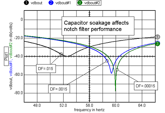

Ez a tulajdonsága a kondenzátoroknak abból áll, hogy egy modellen ábrázolva, a tényleges reális kapacitással párhuzamosan RC-tagok adódnak. Ezeknek általában elenyésző hatása van, de nem minden alkalmazásban. Nem elhanyagolható egy ilyen RC-hálózat
  • mintavevő és tartó áramkörnél (torzulás)
  • lyukszűrökben okozott jóságcsökkenés.

Ezért is fontos, hogy ilyet is tudjon mérni a műszer. A kondenzátor memória egy relatív szám 0-99-ig, amit főként összehasonlításra lehet jól használni. A kondenzátor kapacitásán, soros veszteségi ellenállásán (ESR) túl egy harmadik tényező, ami segíthet a beazonosításban.
A "capacitor soakage" szavakra rákeresve sok elméleti tudáshoz juthat az ember ebben a témában. Pl. itt
