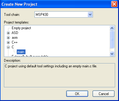

2. lépés: Kattintsunk a Project menü Create New Project menüpontjára!
3. lépés: A felbukkanó panelon az MSP430 fejlesztőeszközt kell kiválasztani, de ha az MSP430-hoz való IAR Embedded Workbench Kisckstart kiadását telepítettük, valószínűleg nincs is más választási lehetőségünk. Mivel az első projektünk  egy C nyelvű program lesz, kattintsunk a C betű melletti plusz jelre és válasszuk ki  az alatta megjelenő main opciót (ez azt jelenti, hogy önálló C nyelvű alkalmazást akarunk létrehozni, ami main függvényt is tartalmaz), ahogy az alábbi ábra is mutatja. Ezután kattintsunk az OK gombra, s adjuk meg a projekt nevét (pl. ledflash)! Ahogy korábban is ajánlottuk, a projektet egy külön mappában hozzuk létre!
3_1. ábra: Új projekt létrehozása (C program, main függvénnyel)

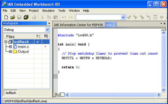

A fenti lépések sikeres végrehajtása után létrejön az új projekt és automatikusan generálódik egy alapértelmezett main.c forrásállomány is, amelyet majd a kívánt feladathoz alakíthatunk. A következő ábrán látható az új projekt végrehajtásának végeredménye. Ezután már csak néhány beállításra lesz szükség.
3_3. ábra: A projekt létrehozása utáni képernyőkép

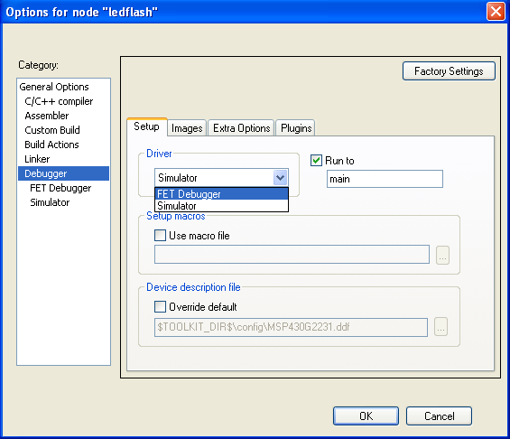

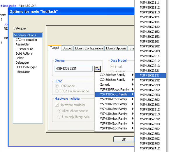

4. lépés: A Workspace ablakban kattintsunk a projekt nevére (lásd a 3_3. ábrát!). Ezután válasszuk ki a Project menü Options menüpontját. Itt kell beállítanunk,hogy melyik mikrovezérlő típusra akarjuk lefordítani a projektet, s azt is, hogy milyen eszközzel történik a programbeírás vagy hardveres nyomkövetés. A projektre vonatkozóan sok más beállítási lehetőséget is találunk itt, de ezeket most ne babráljuk,hanem az eredeti gyári beállításokat !
a.) A General Options kategória kiválasztása után a Device mezőben válasszuk ki az MSP430G2231 mikrovezérlőt használjuk!
3_4. ábra: Projekt konfigurálása - a mikrovezérlő típusának megadása
b.) Ezután válasszuk ki a Debugger kategóriát, s a Driver mezőben a Simulator helyett válasszuk ki a FET debugger-t! A beállítás után kattintsunk az OK gombra, bezárva ezzel a Project/Options felbukkanó panelt!
3_5. ábra: Projekt konfigurálása - szimulátor helyett hardveres nyomkövető eszköz megadása

Egy tipikus hibajelenség
A program betöltése után semmi sem változik, a régi program fut (esetünkben pl. a gyári demó fut, ami felváltva villogtatja a piros ésa zöld LED-eket).
Ez akkor fordul elő, ha a projekt beállításainál a Szimulátor maradt a kiválasztott nyomkövető eszköz. Ilyenkor letöltés helyett a számítógép memóriájába kerül a program, s a szimulátorban fut.
Megoldás: a Project/Options menüpontban  a Debugger kategóriában a Szimulátor helyett válasszuk a FET Debugger opciót.
