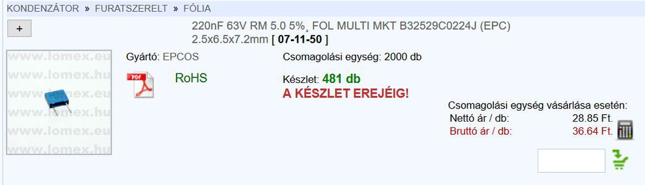

(#) Alkotó válasza JOJO hozzászólására (») Nov 8, 2016
A sorrendre természetesen oda kell figyelni, de az érintett kondik 2x7,2 és 2,5x7,2 méretűeknek kell lennie, ami szépen elfér a raszteres távolságon (2,54 mm). A legnagyobb érték ha jól emlékszem 220 nF, aminek mellékeltem a méretét. A 10 és 100 nF keskenyebb 0,5 mm-el.
