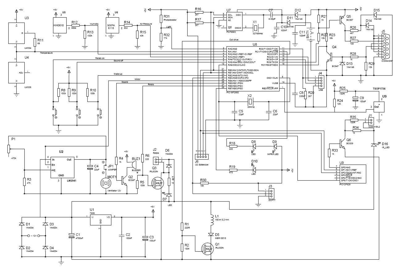

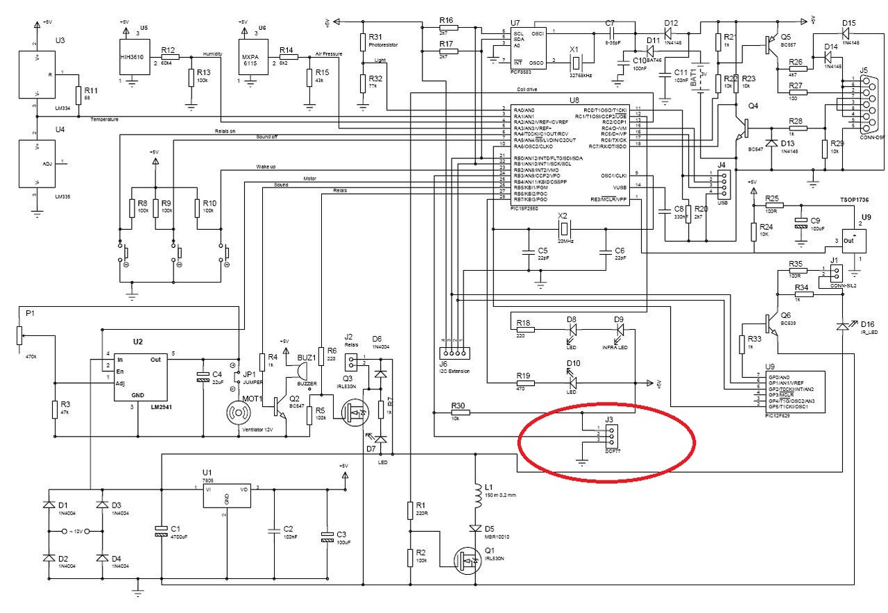

(#) Mircsof válasza Hp41C hozzászólására (») Dec 10, 2014
Lenne egy olyan kérdésem, hogy a képen kékkel jelölt alkatrészeket nem ültettem be a soros port elhagyása miatt. De a pirossal jelöltek a kontroller 17 és 18. lábán (R21, R22, R23) ezek is feleslegesek? Tehát lógjon a levegőbe ez a két láb vagy valahova kötnöm kell?
(#) Mircsof válasza Hp41C hozzászólására (») Dec 9, 2014
Akkor így már jónak kell legyen a lábak számozása, és az oldal is megfelelő.
Igen így ha a színeket nézed igy igen, de azért kékkel jelöltem, hogy látszódjon, hol nyúltam bele. Ergo a kék vezeték=zöld és a zöld oldalra kerül!
A hozzászólás módosítva: Dec 9, 2014
(#) Mircsof válasza Hp41C hozzászólására (») Dec 8, 2014
Meghozták a bázishoz az alkatrészeket! Lassan neki is állok az elkészítésnek.
Előtte viszont még megkérnélek, hogy a csatolt nyákon az U7 bekötését átnéznéd nekem, próbáltam spórolni az SMD változat majd fele annyiba került mint a furat szerelt. Továbbá a 100K az USB csatlakozónál (SMD) jó helyre raktam-e.
Köszönöm a fáradozást!
A hozzászólás módosítva: Dec 8, 2014

(#) Logeen hozzászólása Nov 10, 2010
Most kezdenék bele 886-os propelleres órába.
A pc venti + forgótáp és bázis áramkörrel kezdeném a munkát.
Bázis:
Kitörölgettem belőle az U9, Q6, D16-os részt, ami elvileg "halott". Így megfelelő lenne?
Ha igen, még formáratervezném panelgyártás előtt.
Örülnék végleges kapcsolási rajzoknak is.
Nem vagyok profi Még.
Köszi.
