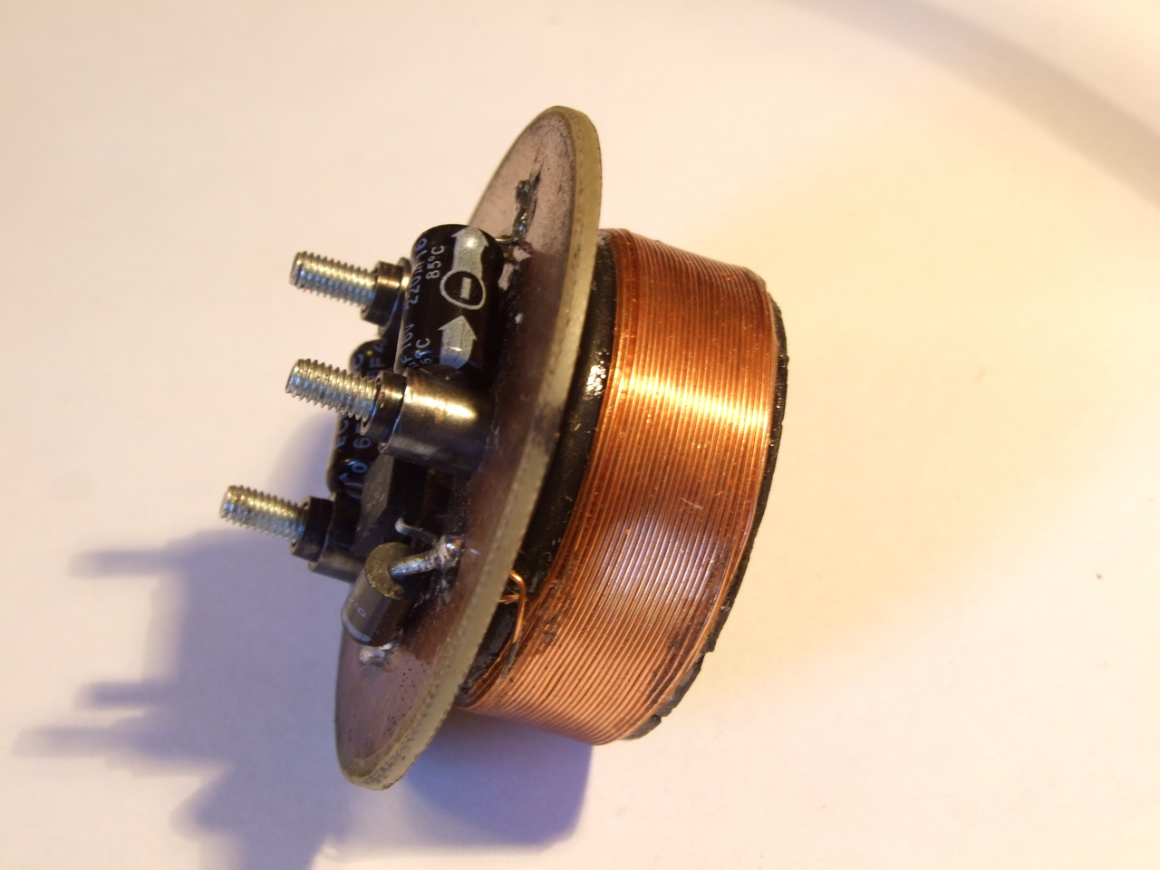

Segítséget szeretnék kérni. Van egy 12F683 PC ventilátor házba épített Bázisom.
Nem tudom rávenni, hogy bekapcsolja az infra LED-et.
És a távirányítóra sem reagál.
Újra fordítottam a PIC programját. Beállítottam, hogy ha tápot kap rögtön induljon és a kitöltést is sikerült belőni.
A motor forog is és a tekercsen is van áram.

Próbálom megpörgetni a régen félretett 20Led -es hibrid rotort egy PC ventis 683-as bázissal
De nem tudom bekapcsolni vagyis hogy az infra LED nem világít. A Tekercs ad át áramot és a motor is forog.
Már nem emlékszem hol kell módosítani a kitöltési tényezőt. Arra emlékszem hogy alapból magas volt.
Arra sem emlékszem hogy mit és hol módosítottam hogy alapból induljon el és ne álljon le
Segítene valaki? irja bele megjegyzésként a progiba.

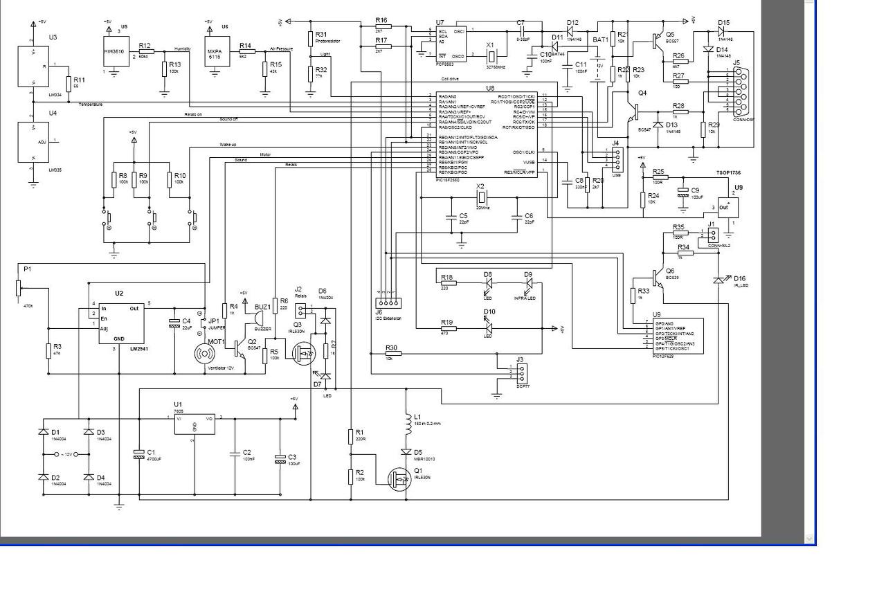

A leegyszerűsített, 12F683 kontrolleren futó bázis programja. Az alapvető funkciókat tudja csak, nincs PC-s kapcsolata, nincs kijelzési lehetősége, nincs ébresztési lehetősége (a 8 láb miatt). A PWM kitöltési tényező (az aktuális állapothoz (Run ill. Standby) tartozó) infra parancsokkal állítható. Figyelem, a túl nagy kitöltési érték beállításakor a tekercsen állandóan folyhat áram, a tekercs le is éghet. Mivel nincs semilyen kijelzési lehetőség, a kitöltési értékek beállítását figyelmesen, a jelalakot nézve végezzük el. A beállított értékek a kontroller belső EEProm memóriájába menthetők, a következőkban a mentett értékeket használja.
A programot mindenki a saját felelősségére használja egészséggel...

Sziasztok! Feltöltöm a PC ventilátorba való végleges PIC12F683 kontrolleres bázisáramkört! Egy kis külön nyák is van mellette mi egy tekercstartó lenne de megoldható természetesen más módon is! A fetet el kell szigetelni a ventilátor hátára vágott alumínium hűtőtől az LM 2941 ne legyen elszigetelve azon keresztül a hűtő hátlap GND-re kerül és árnyékoló szerepe is van! Egy kis lyukat kell fúrni a motorfordulat szabályzó timmerpotinak!
(#) Hp41C válasza patexati hozzászólására (») Szept 17, 2010
