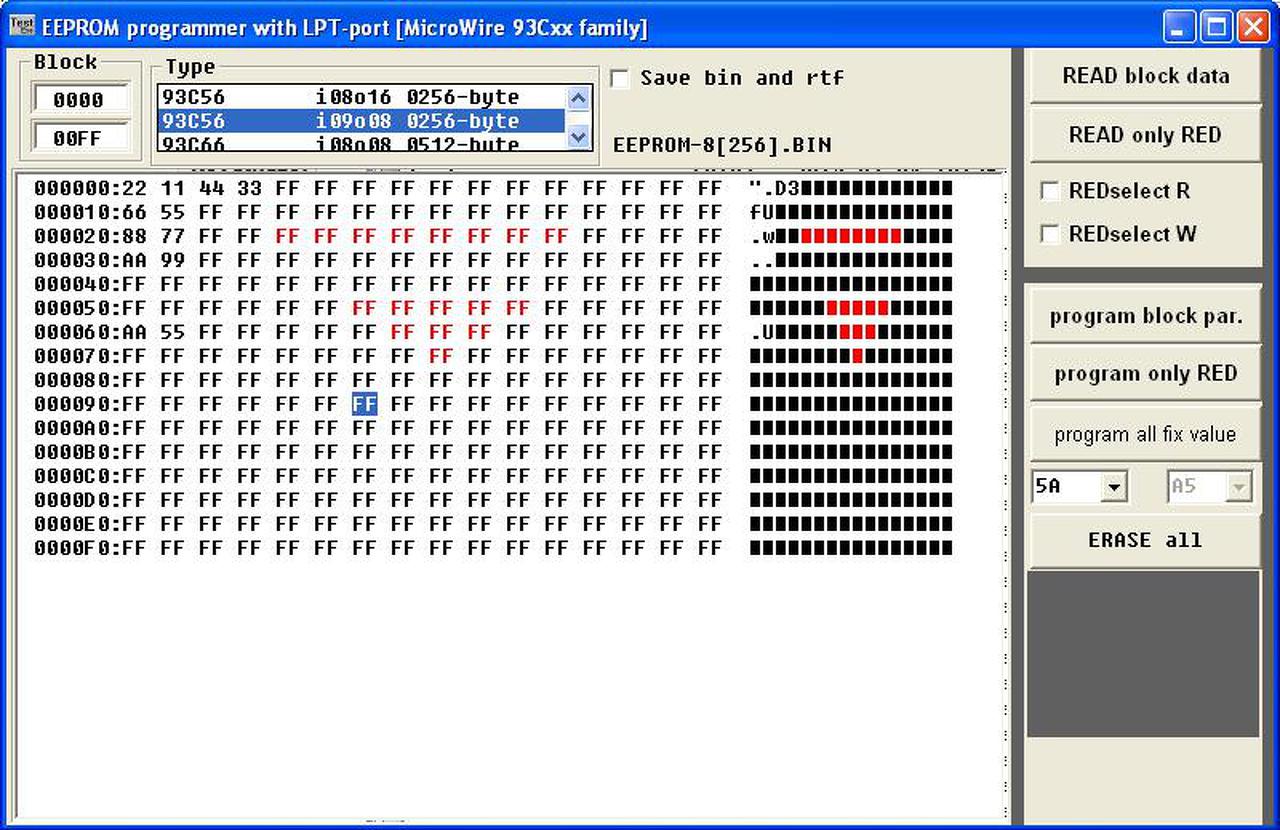

picit más
93Cxx microwire
találkoztam olyan panellal, ahol a DI és DO pinjei össze voltak kötve
viszont az itthon található összes eeprom
olvasó/író nál azt vettem észre,
hogy ha rajta hagyom a panelon
a chipet, akkor az írásnál sikertelen állapotot hoz létre
no erre én magam csináltam LPT portra minimális alkatrészből
hardvert és írtam pár este egy 93Cxx progit
persze egy jó editort terveztem hozzá
bármerre száguldhatunk az aktív kijelöléssel
akár a hexa akár az ascii sorokon
itt kijelölhetem (bepirosítja) <space> vagy beírhatom az értékeket
akár olvashatok gyorsan csak a kijelölteket vagy írhatom
csak ezeket. Lehet komplett törlés FF re, de lehet
bármilyen értékű az egész terület. Ha 16bites módba vagyok ott tetszőleges 16bites a kitöltés is.
Az is lehet, hogy az olvasott terület legyen a kijelölt(piros).
Checksumos munkánál pont jó lesz, mert a fálj korrekciójánál itt elég csak újra a type nál a sorra nyomni és teljesen azonos beállításnál már ott lesz
az írni kívánt anyag. szóval kihoztam belőle, amit gondoltam
szükséges kellék stab +5V táp LPT port
Ezzel ilyen esetben nem kell kiforrasztani
az eepromot írás miatt, mert nem zavarja a DI és DO lábak összekötése.

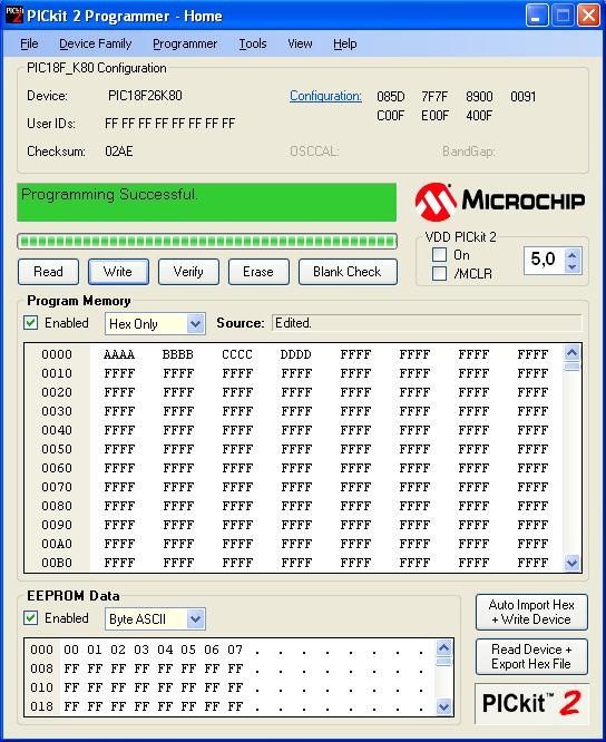

(#) Hp41C hozzászólása Nov 6, 2012
Egy újabb családdal gyarapodtak a PICKit2 programjával kezelhető kontrollerek.
Sikeresen programoztam 18F26K80 -at a PICKit2 -val. Sajnos MpLab alól nem megy.
A gyári DeviceFile.2.61.14 -ben ugyan benne van a 18F25K80, de a HVP belépés nincs összhangban a programozási adatlappal. A megoldás egy új család létrehozása, amiben a HVP belépés scriptje belépteti a "MHCP" kódot is.
A család többi tagja is programozható: 18F25K80, 18F26K80, 18F45K80, 18F46K80, 18F65K80, 18F66K80 valamint a 18LFxxK80 párjuk is.
