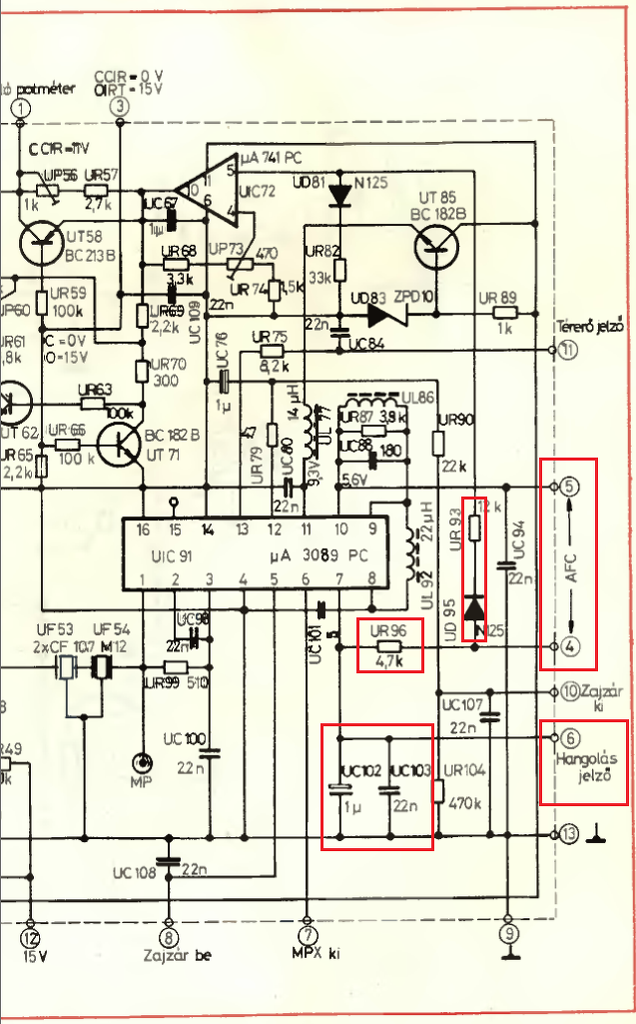

(#) scooby_ válasza jsimko hozzászólására (») Feb 12, 2014
Azt lenne jó még tudni, hogy vajon ezt a hibát maga az AFC kör okozza-e, vagy esetleg (Pl egy kiszáradt elkó miatt) a hangolófeszültség lassú beállása?
A műveleti erősítő nem invertáló (+) bemenetére vezették hőkompenzáló tagokon keresztül (UD95, UR93, UD81, UR82) a Középfrekvenciás (KF) erősítőből kijövő referencia feszültséget. Elméletileg ez az AFC kapcsoló zárásakor nem nagyon változtatja az értékét, viszont az AFC kapcsoló nyitásakor tartalmazni fogja az AFC hibajelét is, ami a komparátor kimenetén a hangolófeszültséggel együtt felerősítve fog megjelenni, ami a gépkönyv szerint +11V. (Nem, nem vagyok okos, a gépkönyvből írtam ki ezeket! ) Tehát elméletileg lehet, hogy a hangolófeszültséged áll be lassan. Én első sorban UC67-re tippelnék. Érdemes műszerrel mérni, hogy mi a helyzet azzal a hangoló feszültséggel az 1-es csatlakozási ponton GND-hez képest.
Szerk: Most olvasom, hogy a szignál is lassan megy fel. Az AFC kapcsoló arra a lábra csatlakozik egy 4,7K-s ellenálláson keresztül, ahova a hangolásjelző műszer. Ott is van 1 1µF-os kondenzátor illetve 22nF-os hidegítő UC102 és UC103 névre hallgatnak az uA3089 IC 7-es lábán. Szerintem Ő lesz a ludas. Szerk2: Ja! És még a referencia komparátor is ide csatlakozik a 4,7K-s ellenállás után a hőkompenzáló tagjaival együtt.
A hozzászólás módosítva: Feb 12, 2014
