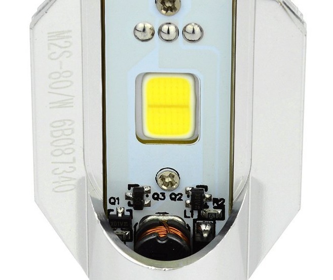

(#) erbe válasza uniman hozzászólására (») 22:08
Azzal kezdte a kolléga, hogy COB LED. Chip on Board. Tehát az áramgenerátor chipet integrálták a panelba. Ha a tápegység feszültsége megfelelő tartományba esik, a többi a chip dolga. A hűtés meg a gazdáé.

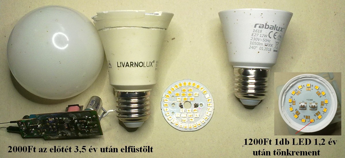

(#) Ge Lee válasza FAZ1 hozzászólására (») Okt 1, 2021
Pedig a COB ledek akár örök életűek is lehetnek, nyilván ha túl vannak hajtva akkor nem lesznek. A régi lakásomban csináltam olyan világítást, és szerintem ki fogja szolgálni a lakó életét. Itt sajnos egyelőre nem tudok, ezért kénytelen vagyok ezeket az E27-es "mérnöki remekműveket" használni.
A bal oldali lidlis livarnolux, 2000Ft volt az ára és 3,5 évet bírt, aztán elfüstölt az áramgenerátora. A másik egy szaküzletben vett rába(szol)lux, ez 1180Ft volt és éppen csak túlélte az 1 év garanciát, majd kilyukadt benne egy led. Ez utóbbi igazi mérnöki munka, így kell ezt csinálni, bírja ki a garidőt majd menjen tönkre.
Nem tudom mennyit mennek, de sacc/kb. napi 4 óra körül éves átlagban.
Akinek van tapasztalata az megírhatná hogy hol és milyet, pláne mennyiért érdemes venni, amiből nem lesz rövid úton ipari hulladék. Tehát hosszútávú tapasztalatokra lennék kíváncsi, nem a szerintem-mel kezdődő mondatokra.
Vagy olyan vállalható árú és kinézetű lámpatestre, amibe belefér 6-8db 5W-os COB LED a hűtésével és a kondenzátoros előtétével együtt, és felrakható egy csillár helyére a mennyezetre.

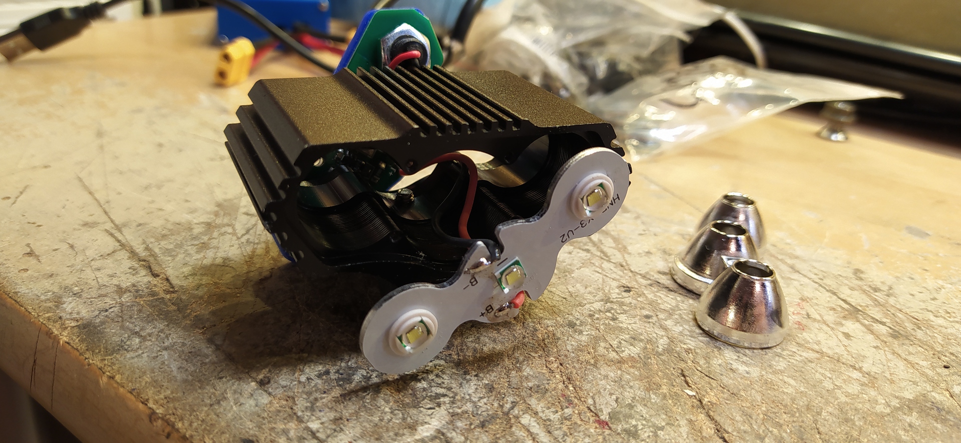

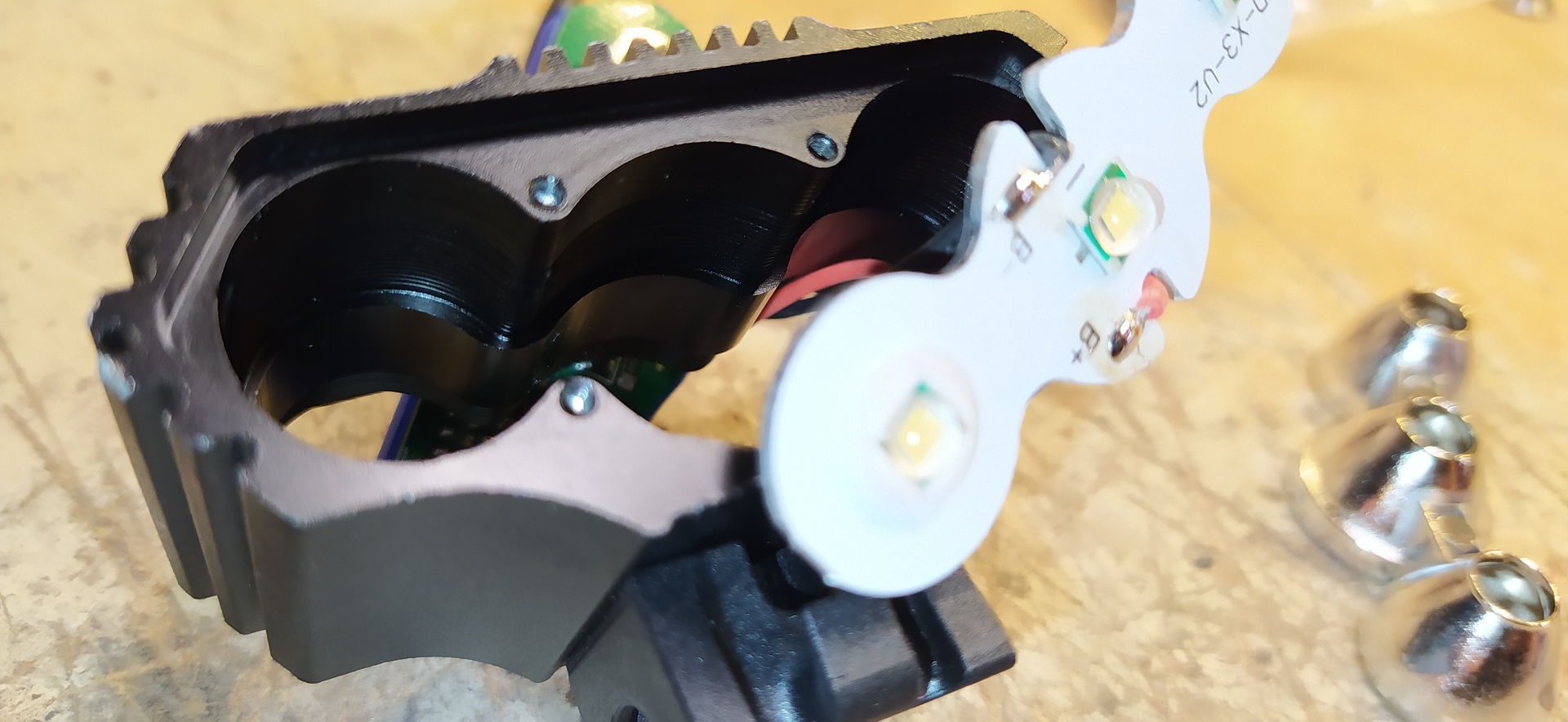

(#) Kovidivi hozzászólása Nov 28, 2020
Hello.
Vásároltam 3 LED-es lámpát biciklire, 5V-ról működik.
Hatalmas alumínium borda van a LED-ek körül, hosszú élettartamot sejtet a burkolat.
Szétszedve szinte semmi kapcsolat nincs a LED-eket hordozó alumíniim lap, és a burkolat között
Gondolkodok, hogyan tudnám a kettőt kapcsolatba hozni.
Hátul pesig a kapcsolóüzemű áramgenerátor található, sajnos neki sincs semmi köze a hűtőbordához.
Pedig rengeteg hőt le tudna ez a borda adni, mivel menet közben folyamatos szél éri. De így?
Legalább elmondható, hogy "annyira jó ez a lámpa, hogy fel sem melegszik!".
Köszi.
Szerk: van egy icipici kiálló keret, amin a LED-ek támaszkodnak, oda fogok pasztát nyomni. Elégnek kellene lennie. Már csak a dc-dc áramkörnek kell valamit néznem.
