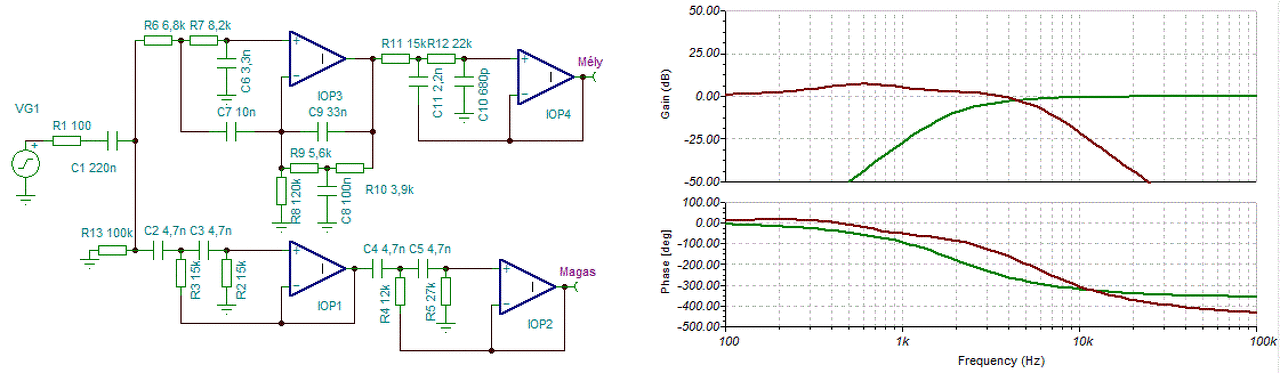

Ami a hangváltót illeti, gyakorlati tapasztalatom a 2.1 rendszerekkel van. Nekem a kivonó kapcsolás vált be. Mint a mellékelt ábra mutatja a két csatorna fázismenete teljesen fedi egymást (a zöld görbe takarja a pirosat).
A második képen 4500 Hz-es keresztezési frekvenciával látható az előbbi kapcsolás és a magas csatornába tettem egy fázisfordítót, hogy a fázismenetek együtt-futása szemléletesebb legyen.
Ezen a frekvencián még nem próbáltam aktívan váltani, engem elrettent, hogy például egy 1 kHz-es alaphang felharmonikusai milyen fázistolással érkeznek a hangszóróra.
(#) reloop válasza newDesigner hozzászólására (») Nov 3, 2017
Amennyiben helyesen olvastam le az értékeket és jól követtem a rajzot, akkor a keresztezési frekvencia 4500 Hz és a szűrők negyedrendűek(!).
