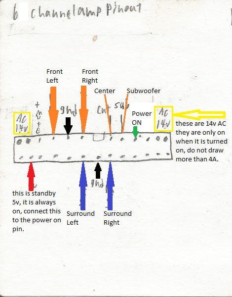

(#) zolyma válasza reloop hozzászólására (») Márc 17, 2019
Köszönöm! Igen, az egyik 6v. A másik 14v.
A 14v az jó is lesz meghajtani! Az erősítőn meg van konnektor a ki-be kapcsoláshoz, úgyhogy működhet!
Ezek a kimenetek táplálják a fejegységet, annak vfd kijelzőjét, stb.
A hozzászólás módosítva: Márc 17, 2019
(#) zolyma hozzászólása Márc 17, 2019
Itt a bekötés:
Van egy olyan gondom, hogy van egy aktív subwooferem, amit rákötöttem egy házimozi erősítő sub kimenetére, de kevés kimenő jelet ad a házimozi erősítő! Vagyis rendes jelet ad, de az aktív subwooferem az egy panasonic házimozié, ami azzal a sok csatlakozós csatlakozóval kapcsolódik, de van hozzá bekötési rajzom, amivel elértem, hogy bekapcsoljon, majd a subhoz menő bemenetet bekötve szól is csak gyengén, a fejegység, amivel működik, sokkal több, erősebb jelet ad neki, mint a házimozi erősítő! Ha közé iktatok egy deck-et, amin birok jelet erősíteni, akkor szépen szól, de ez így már sok: erősítő,deck, aktív subwoofer!
Szeretnék egy olyan jelerősítőt, ami a deckben van!
Biztos aliexpressen lehet találni ilyet, de nem tudom hogyan keressem! Tudnátok ebben segíteni, hogy hogyan keressem? Amiket találtam, azok phono-hoz valók, nem tudom az hogy "bírná" a jóval magasabb bemenő jelet, mint amit az erősítő ad!?
Szóval nekem olyan jelerősítőt kellene, mint ami egy deckben van, csak "kisebb"!

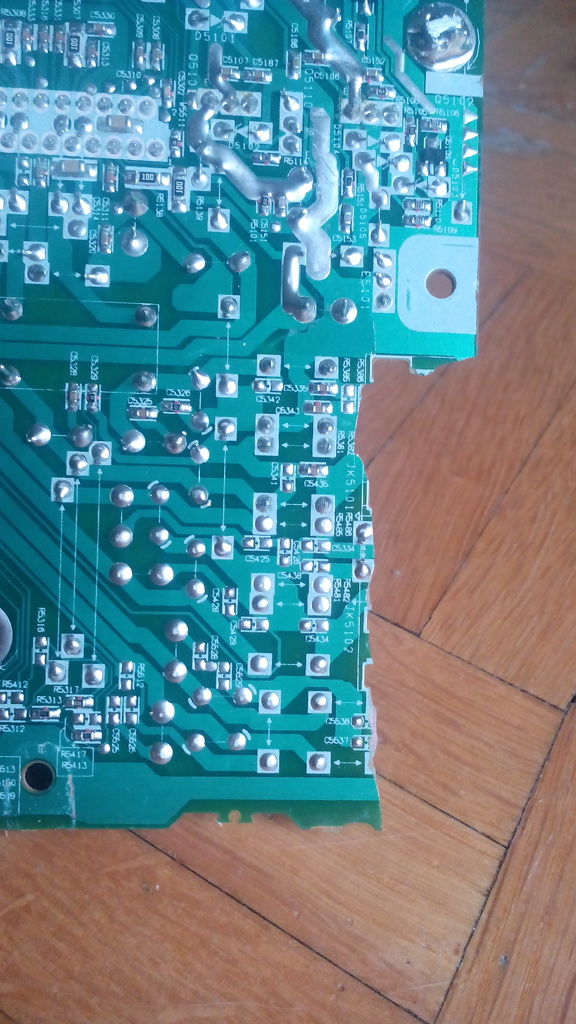

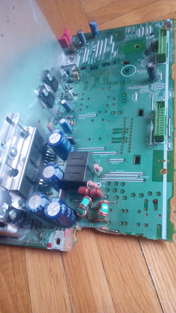

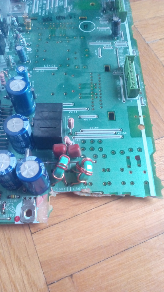

Hozzájutottam egy panasonic sa-ak240-es hifihez amit azzal árultak, hogy f61-es hibakódot ír ki!
Szétszedtem és egy kicsit meglepődve láttam, hogy a végfok panelből hiányzik egy darab!
Interneten nem találtam sehol olyan helyet ahol le lenne fényképezve a panel pont ennél a résznél, hogy tudjam mely áramkörök szakadtak meg és hogy hova kellene visszaforrasztanom a hangszóró kimenetet! Kérésem az lenne, ha van valakinek ilyen hifije, nem-e szedné szét és fényképezné le nekem?
