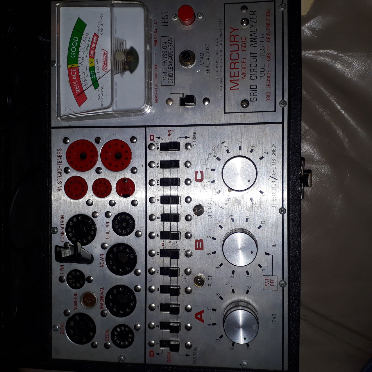

(#) konyak6 hozzászólása Szept 26, 2018 /
Hozzá jutottam egy Mercury 1101c tube tester-hez. A gondom az hogy a csövek listályából hiányzik a 6-31 közötti oldal. Az elektrotanyán nincs fent. Hasonlít 990-esre, annak megvan a csőlistája, de vannak beállítási eltérések. Pl. az 1A3, 1A5 beállításai azonosak, de az ECC81,-82,-83-nál vannal eltérések. Tudna valaki segíteni? Pár napja bogarászom a netet, de nem találtam semmit.

Itt van néhány kép róla. Még nem tudom kipróbálni, mert még nem jött meg hozzá a 110V-os adapter. A belseje gyári állapotban van. Nem piszkáltak bele.

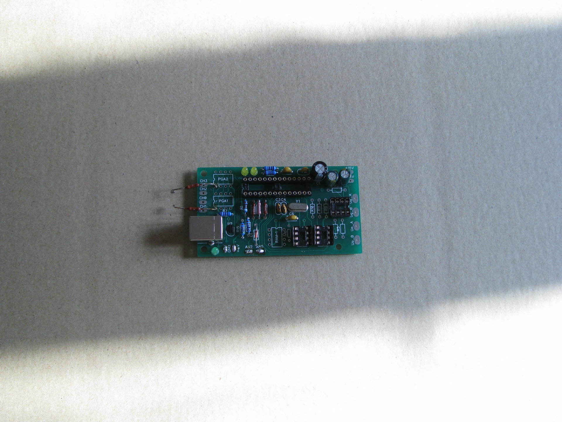

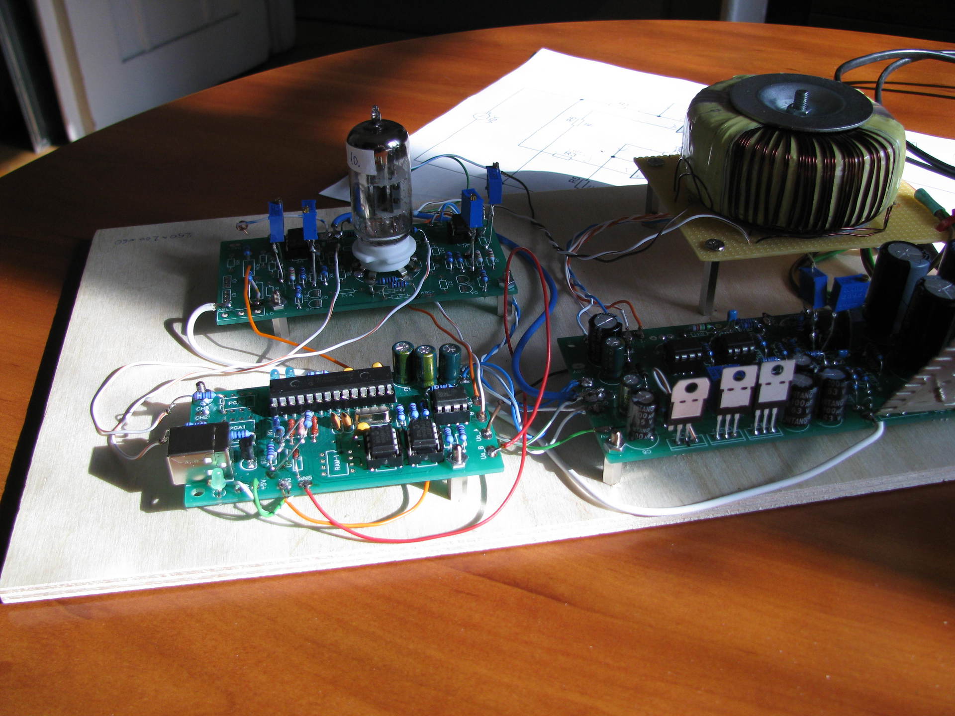

(#) Accord hozzászólása Feb 27, 2019 / 2
Úgy látom régen járt erre valaki, pedig még anno, ennek a topiknak az alapján kezdtem el egy
csőkarakterisztika rajzolót tervezgeni.
Na meg azért is mert sok ígéret van a párbaválogatot csövekre a hirdetésekben, de ezen állítások sokszor erősen megkérdőjelezhetőek, ezért nem árt ellenőrizni.
Hogy legyen mivel, gondoltam készítek egyet:
Íme a deszka, talán egyszer dodoza is lesz.

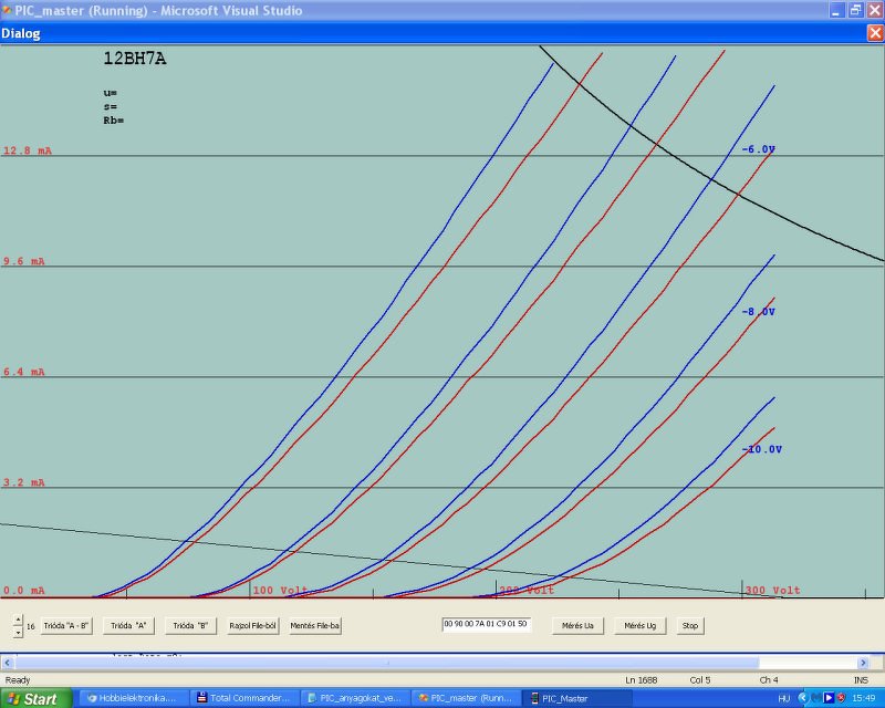

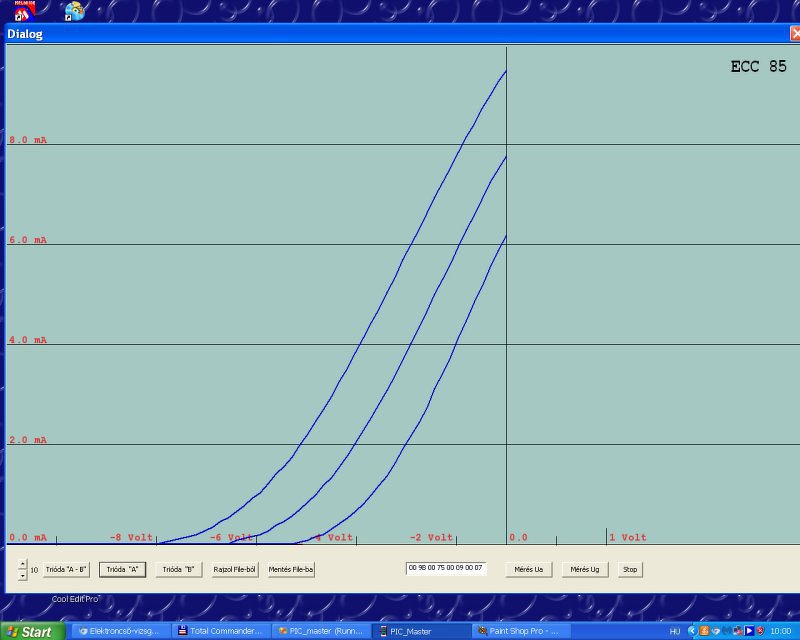

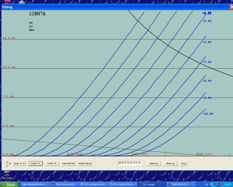

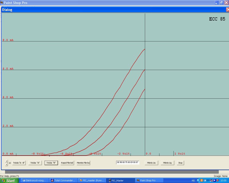

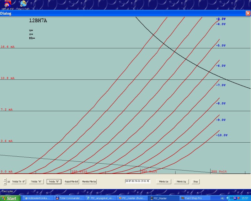

Néhány kép, hogy is néz ki egy mért cső karakterisztikája.
1. A/B fél egy grafikonon,
2.-3. kép A illetve B fél külön -külön

(#) Accord hozzászólása Feb 27, 2019 / 4
A kiindulópont és leírás röviden:
Az elmúlt években keztem el csöves erősítőt építeni és vásároltam innét-onnét
csöveket, de amérésükre nem volt alkalmas eszközöm,
amit láttam az a jó, régi a hőskorból származó cuccok voltak, vagy egyszerű
manuális összeállítások, amikkel minden mérési pontot külön kell fevenni.
Ez beláthatatlan idő és számtalan tévedési lehetőség.
Mivel kicsit megfertőződtem, a munkám során a számítástechnikával,
úgy gondoltam ma, egy PC-vel összekötött mikrokontrolleres megoldás lehet erre a
legalkalmasabb. Úgy hogy ezt valósítottam meg.
A kütyü jelenleg egy kettős triódát tud egyszerre mérni, mikrokontrollerel vezérelve
és USB porton továbbítva a mérési adatokat.
A mérési idő kb. 30 sec. / cső és az előzőleg felrakott grafikonokat produkálja.
Három egységből áll, a cső és meghajtó áramköreiből, a kontrollerből,
és természetesen a tápból.
Folyt. köv.
(#) Accord hozzászólása Feb 28, 2019 / 3
Készítettem néhány újabb karakterisztika képet.
Most egy másik nézetben, ezen látható, hogy a duplatrióda egyik fele bizony nagyon el van erőtlenedve.

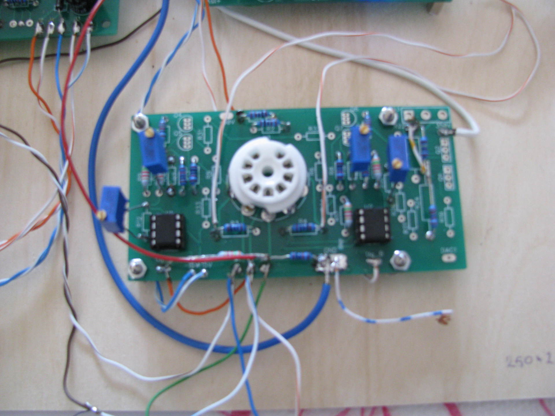

(#) Accord hozzászólása Feb 28, 2019 / 2

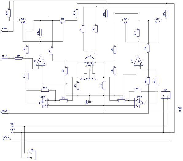

A karakterisztikarajzoló egy elég egyszerű áramkörrel méri magát az elektroncsövet,
Az szabályozható anódfeszültséget a táp panelról kapja és közvetlenül a két anódra
jut. Az árammérés tehát nem itt, hanem a katódban történik.
Ennek legfőképp praktikus oka van, mert a műveleti erősítők nagyfeszültségen való
alkalmamása számos újabb problémát generál.
A katódban történő mérés sem minden problémától mentes, de egyszerűbbnek láttam
ezt a megvalósítási módot. Az áramot két 100-100 Ohm os ellenálláson mérem a
uChip ADC bemenetére vezetve.
Az Ug feszültséget pedig, szintén a uChip DAC kimenetéről küldöm egy invertáló műveleti erősítőn keresztül, ahoz, hogy a DAC által előállított Ug feszültség a katódon keletkező feszültség miatt ne változzon, a bemeneti feszültséget ezzel kompenzálom.
Röviden ennyi, mellékelek is egy rajzot, (talán sikerül kiexportálnom)

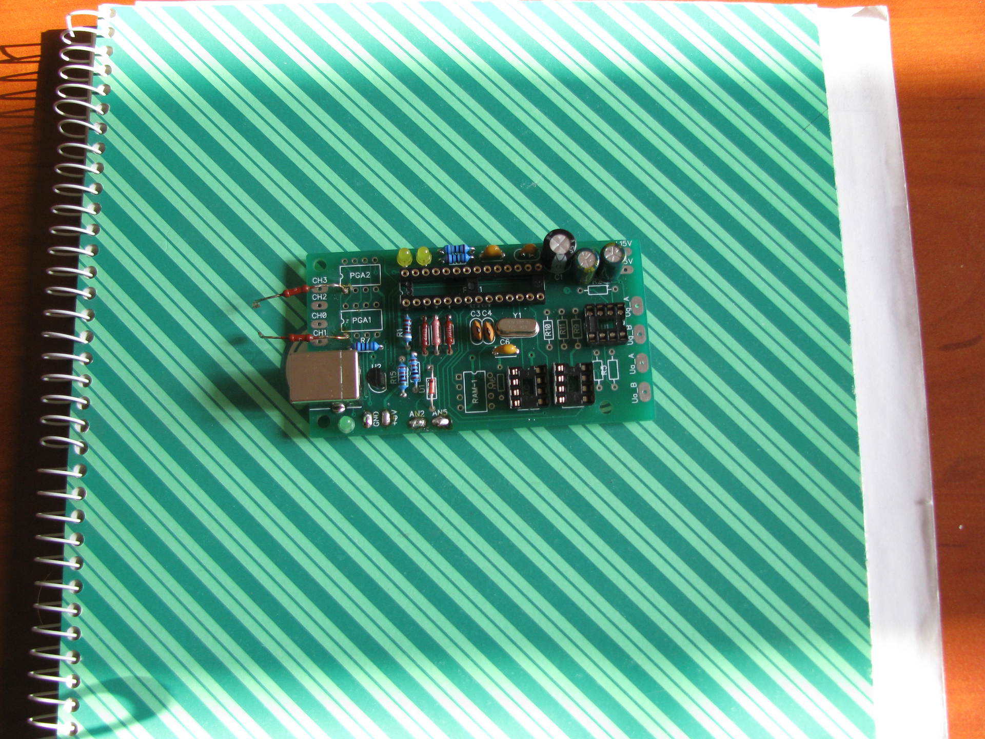

(#) Accord hozzászólása Márc 1, 2019 / 1
A karakterisztikarajzoló vezérlője egy uChip 2550 típusú IC, két MCP 4822 DAC –al kiegészítve, a legfontosabb szempont volt, hogy tudja kezelni az USB portot annak érdekében, hogy a mérések eredményét át tudjam vinni a PC-re. Ennek megvalósítása teszi lehetővé, hogy a mérés programozható legyen és a kapott eredmények grafikusan kijelezhetőek legyenek.
A uChip tehát egy közvetítő áramkör a PC ből kiadott utasítás és az elektroncsövekre kerülő feszültségek előállításában(Ua1,Ua2, Ug1, Ug2), illetve az elektroncső lábain megjelenő feszültségek/áramok mérésében, aminek az eredményét továbbítja a PC -felé adatformátumban.
Ez a képesség teszi lehetővé, hogy egy PC-s program segítségével végrehajtsunk egy méréssort,
1, Beállítjuk az Ug, és Ua feszültségeket(pl. Ug -1.0V, Ua 20V) ez utasításként az USB –n keresztül átkerül a PIC-be, a PIC pedig kirakja a DAC áramkörön az elektroncső rácsára és anódjára.
2, Ezt követően az Ua feszültséget növeljük 300 V ig, az Ug pedig állandó,
3, A növevelések között pedig az ADC bemeneteken folyamatosan mérjük a feszültséget/áramot.
Ez egy teljes jelleggörbéhez tartozó méréssor, miközben begyűjtöttük a mért adatokat. Ezután már csak ki kell rakni a képernyőre a görbét.
(#) Accord hozzászólása Márc 1, 2019 / 2
A panelról is készítettem, két képet, de sajnos egyik rosszabb let mint a másik.
Talán a lényeg látszik rajta, nem oly túl bonyolult, És egy kis kedvcsinálóként az áramkör.
