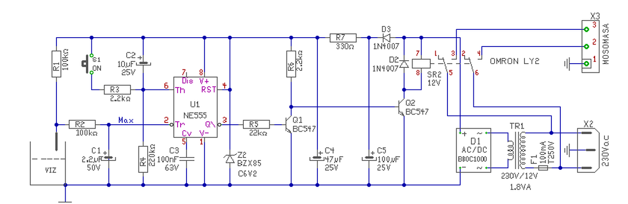

(#) proli007 válasza Gombszem hozzászólására (») Dec 29, 2016
Hello! Megrajzoltam, ha ez segít..

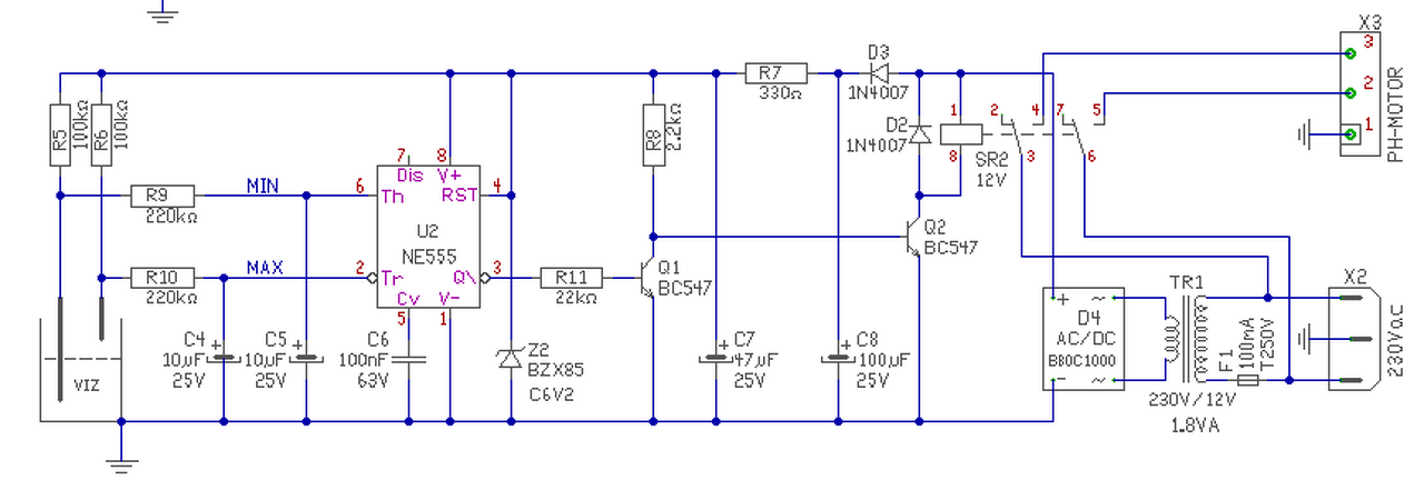

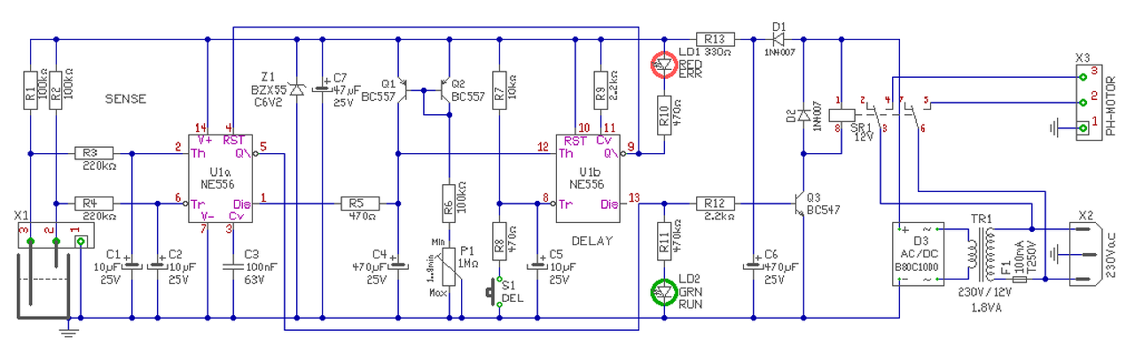

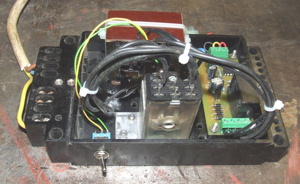

(#) Alkotó válasza Alkotó hozzászólására (») Ápr 21, 2013
Beszéltem Proli007-el, aki hozzájárult a rajzának publikálásához (mellékeltem).
Idő közben a sajátom is kompletté vált (már régebben), és végeztem alaposabb teszteket is.
Két érzékelési lehetőség van.
1. Ha csak egy szondát használunk, akkor ha ezt eléri a víz, akkor pár másodperc múlva bekapcsol, majd mikor elhagyja a víz, akkor szintén néhány másodperc múlva kikapcsol. Ekkor a "max" szondát kell használni, és a "min" szondát vagy üresen hagyni, vagy összekötni a két szondát.
2. Ha két érintkezőt használunk, akkor külön beállíthatjuk hol kapcsoljon be, és hol kapcsoljon ki a szivattyú. A két szondamagasság között fog üzemelni. Akkor kapcsol be, mikor eléri a "max"-ot, és mindaddig szivattyúz, amíg a minimum szonda ki nem emelkedik a vízből.
Én jelenleg az 1.-es változatot használom, de már dolgozom a precízebb 2.-on.
Az érzékelőm kb. 3 m-re van az áramkörtől. Jó minőségű árnyékolt kábelt használtam a bekötéshez, de jó eséllyel pár méterig a sima vezeték is teljesen zavarérzéketlen lesz.
Fontos!
Fokozottan figyeljünk oda mit csinálunk, illetve biztonsági-leválasztó trafót használjunk az áramkörhöz. A vizes környezet veszélyesebb érintésvédelmi szempontból.
Nagyobb szivattyúhoz, nagyobb jelfogó kell.

(#) proli007 válasza terko hozzászólására (») Nov 11, 2008
Nem gondoltam, hogy megcsinálom, csak megemlítettem. de ha már így esett.....
Ja, ha jól számolom, most kb. 10perc az időzítés. De ha a diódát másik Q kimenetre teszed, akkor kettő hatványai szerint feleződik. Finoman meg a 100kohm vagy 470nF változtatásával állíthatod.
