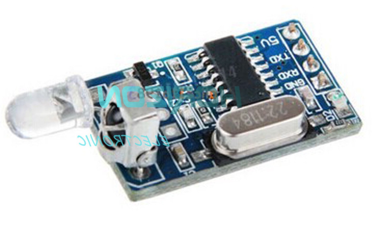

Létezik olyan program, aminek a segítségével a PC-t egy usb irda-n keresztül ki-be tudom kapcsolni, vagy altatni?
Az megjegyzem, hogy az irda-m elég régi és noname, a win10 nem ismeri fel. Eddig még nem néztem komolyabban utána a driver-nek. De a lehetőség érdekelne.
(#) Bakman válasza geezer01 hozzászólására (») Júl 23, 2018 /
USB - UART konverterekhez van driver biztosan. "Csak" programot kell hozzá írni, esetleg egy mikrovezérlőt is a rendszerbe iktatni. Mellékletben egy egyszerűen hazsnálható IR - UART "konverter".
