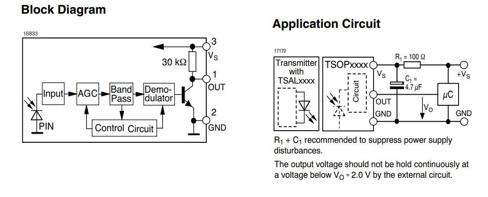

(#) Peter65 válasza Jonas hozzászólására (») Dec 27, 2019 /
Csak az adatlapok alapján, a TSOP4838 érzékenyebb, nagyobb a hatótávolsága (45m vs 35m).

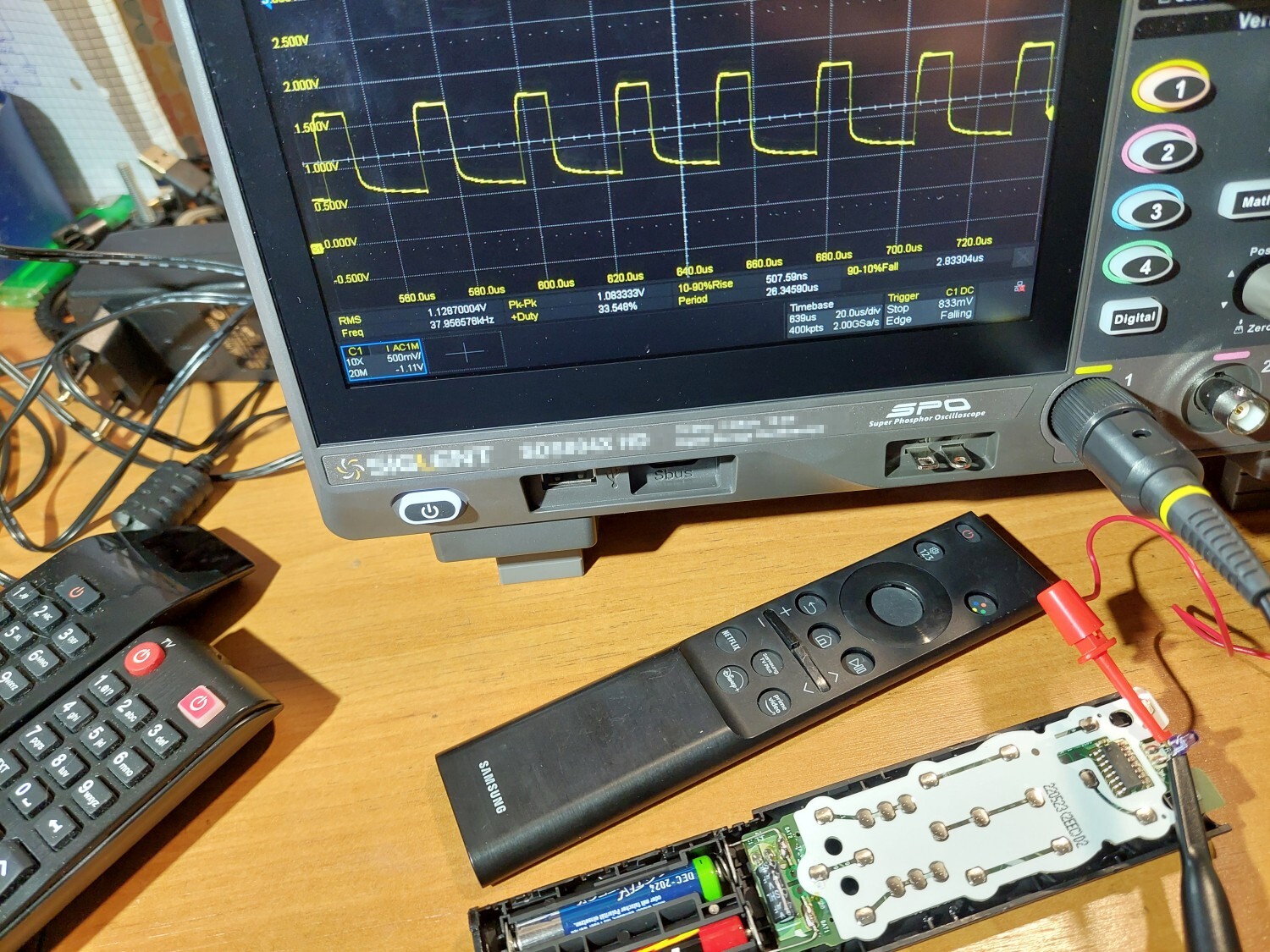

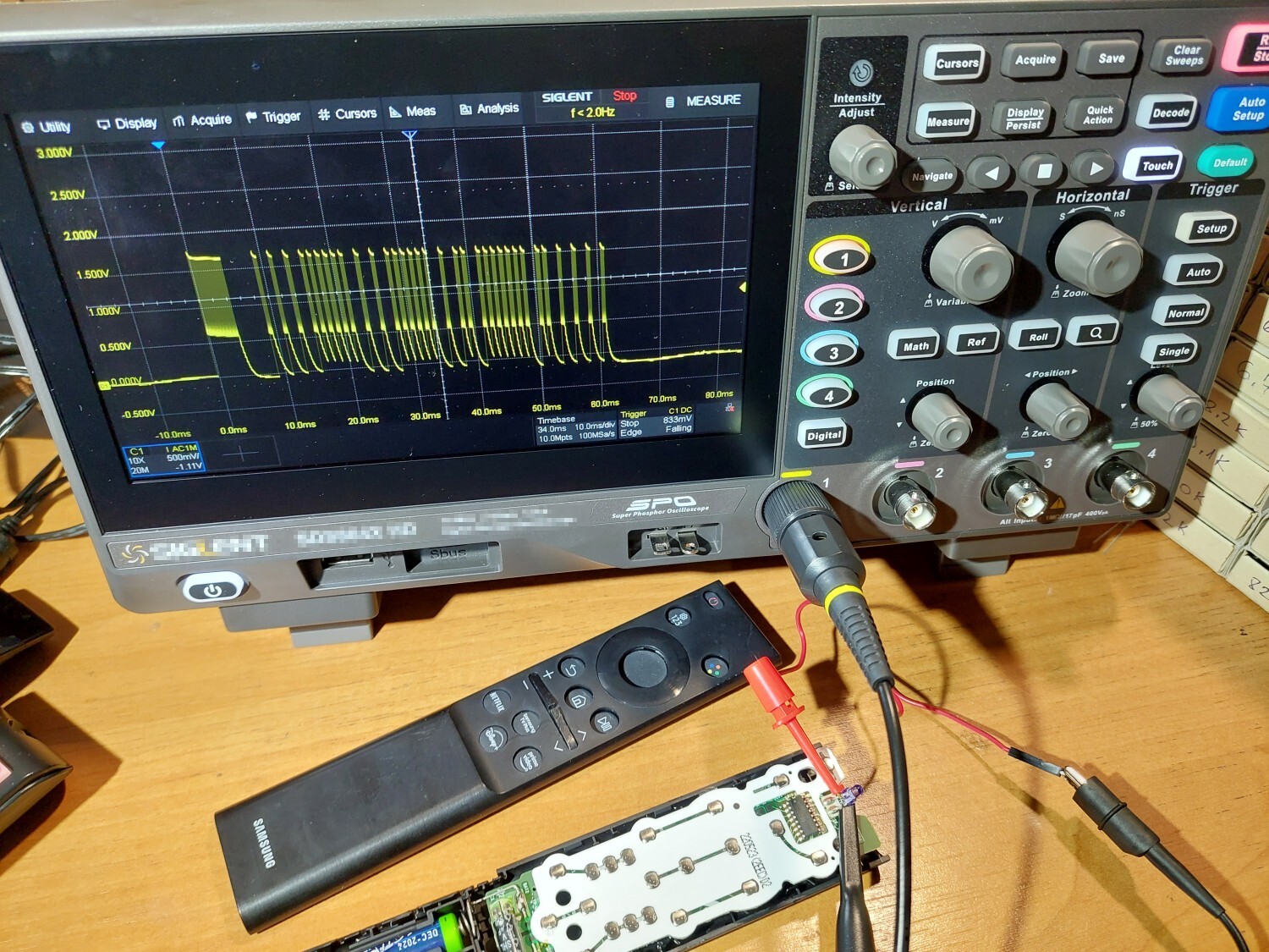

(#) luluzulu hozzászólása Szept 27, 2023 /
Egy Samsung TV távirányítóját szeretném kiváltani egy ESP32+ infra LED párossal. A problémám az hogy nagyon gyenge az adó. A távirányítóval minden irányból működik a TV, azonban ha az ESP - vel akarom irányítani csak akkor működik ha pontosan egy vonalba esik a IR led és a tv vevője. Próbáltam már több LED-et tranzisztorral kapcsolva közel 500mA- árammal azonban majdnem hogy rosszabb lett mint mikor csak egy LED-et használok. Lehetne ezen segíteni?
(#) robis01 válasza luluzulu hozzászólására (») Szept 28, 2023 / 2
Valószínű hogy nem egyezik a IR hullámhossz. Próbálj ki több fajta IR LED-et hátha sikerül megfelelőt találni (feleslegessé vált távirányítókból is szedhetsz ki LED-et)
