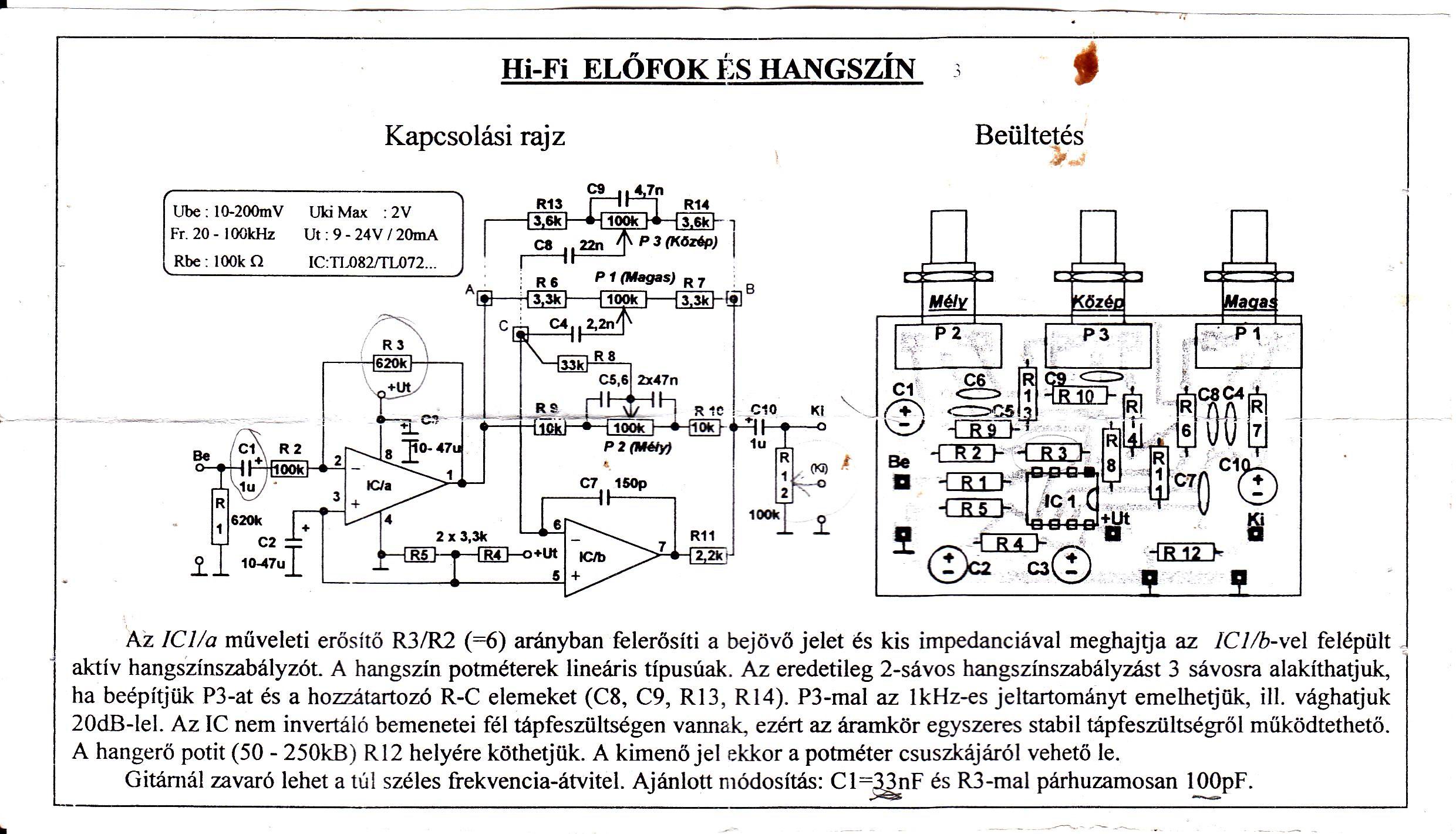

Itt egy sima táppal működő hangszín + hangerőszabályzó /akár gitárhoz is/.
Nem tudok róla mit mondani, mert még nem építettem meg...
(#) witti válasza witti hozzászólására (») Márc 28, 2008 /
Helló! Megépítettem ezt a hangszínszabályzót és tetszik is!
Viszont sajnos a basszus kevés benne... Mivel lehetne megnövelni a mélyet? Kondival és akkor melyiket kéne módosítani?

Üdv. Az lenne a kérdésem, hogy ennél az eq kapcsolásnál Bővebben: Linkezzel a módosításnál Bővebben: Linka stereo-hoz most 2 db műveleti erősítő kel?? Mert akkor teljesen felborul az eredeti nyákterv. Amit eddig rajzoltam:
Köszönöm

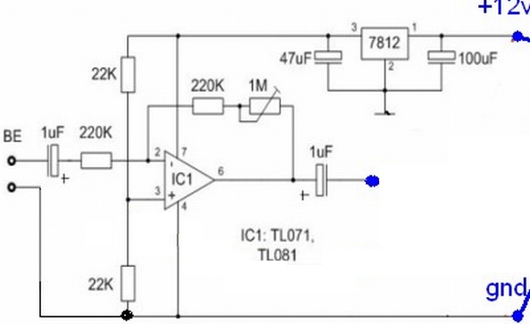

Megépítettem a BSS-es hangszínszabályzót. Először sztereóban, nyákra, majd mivel nem működött, kíváncsi voltam, hogy alapból a kapcsolás a rossz, vagy én rontottam el valamit, ezért teljesen új alkatrészekből összepókoltam... Szimpla 12V-ról hajtom, a GND-t 2k-2k-s ellenállásosztóval állítom be. Elhagytam a kapcsolás végéről a balansz-szabályzást, mert nem kellett.
A bemenő jelet egy becsatoló 100nF-dal adom neki, mert féltem a jelforrásom. A kimenetet először 10µF-dal csatoltam ki, de most az is 100nF. Ezt azért raktam be, mert hátha a kapcsolási rajz szerinti két db. egymással szembefordított 10µF kondik nem polarizált kondit akarnak helyettesíteni...
Egy dolog jutott eszembe: Van a mellékelt kapcsolásom, amin a bemenet is, és a kimenet is a szimpla táp földjére csatlakozik, és nem pedig a virtuális földre. Ekkor átkötöttem a hangszínszabályzó be- és kimenet földjét is a szimpla táp földjére, de ekkor sem működött megfelelően... A mellékelt előerősítőt megépítettem, tökéletesen működik...
Leírom a hibajelenséget: jelforrás->hangszín->erősítő a felállás. hangszín nélkül normál hangerővel szól az erősítő. Hangszín beiktatásakor, táp nélkül kb. 1/3 hangerővel szól, ami úgy gondolom nem gond. Táp bekapcsolásakor pedig a hangerő még tovább csökken, és torzul is. A potik csavarására semmit sem reagál a műveleti erősítő... Nem melegszik semmi.
Talán a kapcsolásban lehet hiba? Már rájöttem sokszor, hogy a BSS egy igénytelen oldal, de ezt a kapcsolást még régebben vettem onnan, és azt hittem, ezt talán nem tudják elrontani :S
A hiba okára tippeket elfogadok, vagy ha csak annyit írtok, hogy a kapcsolás teljesen rossz, vagy a be- és kimenet földjét rontottam el, stb, akkor már tudom, hogy merre induljak el. Addig is próbálkozok, ha tovább jutok, leírom a hiba okát. De először szerintem összehasonlítom a Witti által megépített kapcsolásirajzzal a BSS-es rajzot!
(#) Kovidivi válasza Gery hozzászólására (») Jún 22, 2009 /
A led fordítva van szerintem... A +12V-ra csatlakozik egy 1.5k-s ellenálláson át a katódja...
(#) Kovidivi válasza Kovidivi hozzászólására (») Jún 22, 2009 /
Hm. Hát ez elég gyors volt... Az invertáló és nemivertáló láb a KAPCSOLÁSI rajzon fel van cserélve :S Ondorító! Mindjárt írok is BSS-nek! Egyébként elég csúnyán szabályoz, nem is tudom, melyik potit tekerem, a magasat állítót, vagy a mélyet? Szóval számomra BSS extramegbízhatatlan! Köszi Szabi83 a linked a keverőről, az gondolkodtatott el! Szép Estét!
