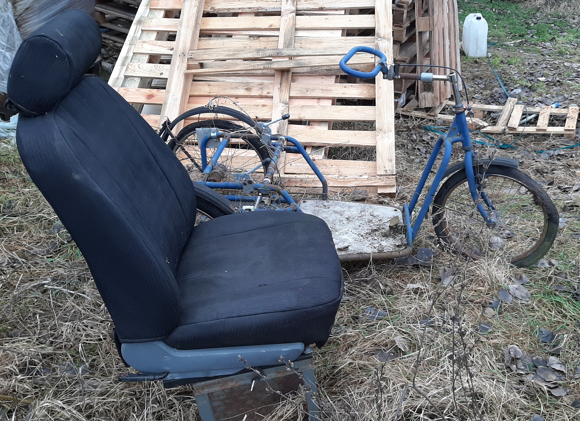

Majdnem elfelejtettem az ígéretem (a fénykép), de most magvan.
Tudod, az úgy volt, hogy látták -szeretek en barkácsolni. Ezért kaptsm ezt a vázat. Hasonló tervem volt, mint neked, még autóülést is szereztem hozzá. Ennek az első kereke helyére be lehetne tenni egy elektromos bicikli agymotoros dlső kerekét, az ülés alatti részbe rengeteg akku elférne (mindenesetre több, mint a villanybiciklikben levő kb 3db) Fantáziád van, leírtad az elképzelésed is, szerontem kilátod belőle, amire gondoltál. Még egy kemping, vagy Babetta kormány, vászontető, ilyesmik... Az a baj, hogy úgy néz ki, a maradék 46 évemben nemigen csinálom meg... Láthatod, már a fű is benőtte szegényt... A hozzászólás módosítva: Dec 31, 2023
Nem tudom hogy van-e erre vonatkozóan jogszabály mert nem találtam, szóval fogalmam sincs, hogy egy mozgáskorlátozottak számára gyártott járművel közlekedhet-e bárki, vagy kizárólag az aki mozgáskorlátozott.
Nagyon profi a váz!
Éppen ilyesmire gondoltam. Persze, aztán sokszor vagyok úgy, hogy nem akarom megcsinálni, mert újabb, soha meg nem valósuló ötletek jönnek.
