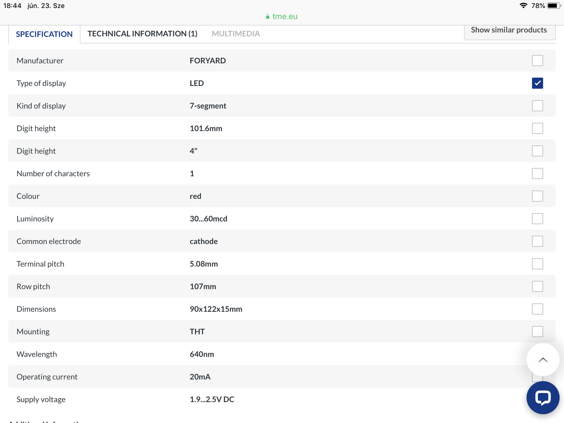

(#) dredd hozzászólása Jún 23, 2021 /
Üdv,4" 7 szegmenses ledkijelzővel szeretnék 3 digites felfele számlálót,reset kell még rá,esetleg tudtok olyan rajzot,ha megépíteném,ezeket a kijelzőket megtudná hajtani?
A hozzászólás módosítva: Jún 23, 2021
(#) Gafly válasza dredd hozzászólására (») Jún 23, 2021 /
SN74143 majdnem jó is lenne, ha nem pont közös katódos kijelzőt kellene használnod...
(#) Hp41C válasza dredd hozzászólására (») Jún 23, 2021 / 1
74C925, 74C926
