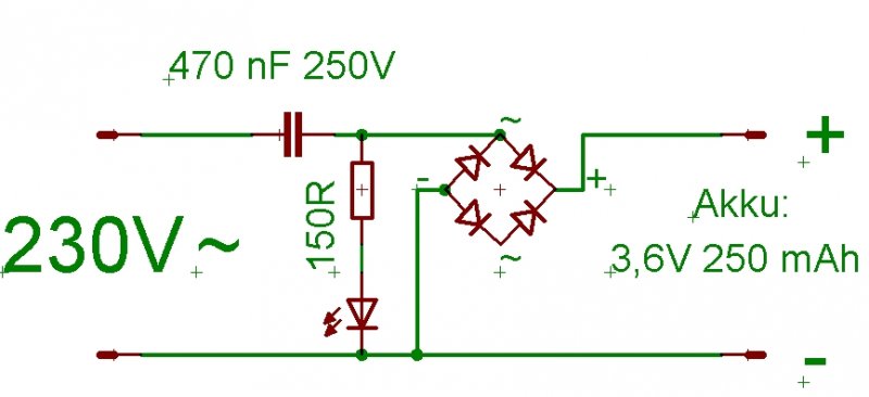

Van egy akkumulátoros eszköz, ami lemerült. Nem tudom hoyg milyen fesszel kellene töltenem. Hogyan tudnám ezt megállapítani?
A cucc appírja persze nincs már meg. SZétkapva egy oylan akkut találtam benne, ami olyanmint 3 vakuelem egymásrarakva, és levágva , olyan 2 cm-nél. Az van ráírva hogy 250 mAh, de semmi más (csak talán annyi hogy 0705, ha jól emléxem)
Próbáltam tölteni 3-4-6 V-tal, de a kis piros lámpa a töltőnílás mellett felvillant szép erősen egy pillanatra, aztán alig.alig világított, nagyon halványan. HAgytam 1 napig így tölteni, de semmi.. nem működött cucc egyáltalán. Akitől vettem azt mondja hoyg szerinte közvetlenül 220V-tal kell tölteni, de ez sztem hülyeség.
Tudna nekem valaki segíteni?
(#) kendre256 válasza grind3r hozzászólására (») Nov 1, 2008 /
Működni ugyanúgy tud tőle a készülék, csak lehet, hogy az autóakku hamarabb kimerül... Ha nincs sokat használva a csengő, a tartós elem évekig is elmehet, az akku a nagyobb önkisülése miatt viszont hamarabb kimerülhet.
(#) kendre256 válasza djadji hozzászólására (») Nov 1, 2008 /
Bármilyen akkut is közvetlenül 230V-ról "tölteni" tilos!
A leírásodból számomra nem derül ki, hogy milyen akku lehet. Segítene, ha tennél fel az akkuról egy képet.
Meg kellene mérni még a cellák feszültségét külön-külön. Ha bármelyik cella feszültsége nagyobb 1,7V-nál, akkor ne próbálkozz "maszek" töltéssel, mert akkor valószínűleg lítium az akku, azt pedig csak a saját töltőjével szabad tölteni, különben akár ki is gyulladhat!
Ha a mért feszültségek 1,5V alatt vannak, akkor valószínűleg az akku NiCd, vagy NiMh. Ekkor meg lehetne próbálni 12V egyenfeszültségről (pl. autóakkuról, DC adapterről stb.) tölteni úgy, hogy az akkuval sorbakötsz egy 160 Ohm-os ellenállást, és úgy töltöd 5-6 órán keresztül. Ha egy ilyen töltés után sem jó az akku, vagy nagyon különböző cellafeszültségeket lehet mérni, akkor az akku halott, és egy elemgyűjtő kukát kell vele megcélozni.

(#) djadji válasza kendre256 hozzászólására (») Nov 2, 2008 /
Köszönöm a választ. Lefotóztam az akksit, itt van a linkje.
Mond ez neked valamit?
http://kepfeltoltes.hu/view/081102/akksi_www.kepfeltoltes.hu_.jpg
Arra lennék kíváncsi, hogy miért épp 12V-tal töltsem és miért tegyek elé egy 160 ohmos elenállatot? Ezt nem értem.
MIndenesetre, próbáltam sima adapterrel tölteni, 3-10 V-ig majd mindennel, de a lampa (ami a töltő nyílás fölött van) mindig csak felvillant erősen, majd alig, nagyon halványan világított. Nyomta 3-4 V-tal 1 napg, de mintha semmi nem ment volna bele.
SZval a kép alapján tudsz mndani nekem valami hasznos töltési módot?
(mellesleg ha egmére az akksi mennyi áramot ad le akkor elemekkel ki tudom váltani? Ha jól gondolom akkor igen... ugye?)

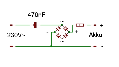

(#) djadji válasza djadji hozzászólására (») Nov 2, 2008 /
Itt van egy másik kép is. Az akksi előtt (a tötőcsatlakozó és az akksi között) van 1-2 alkkatrész. Egy kondi, meg ellenállás, és va valami félvezető is talán.
http://kepfeltoltes.hu/view/081102/akku2_www.kepfeltoltes.hu_.jpg
Ezen talán jobban látszik.
http://kepfeltoltes.hu/view/081102/akku3_www.kepfeltoltes.hu_.jpg
Megnéztem a felirataikat. Amit én félvezetőnek néztem arra az van írva, hogy 538 (valami F vagy e betű féle van előtte) DB107S, arra a kerámia valamire meg hogy 474J 250V.
Mond ez valamit esetleg a töltés lehetőségéről?

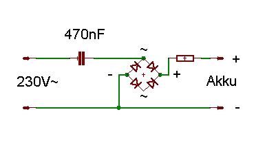

(#) kendre256 válasza djadji hozzászólására (») Nov 3, 2008 /
A képek alapján valószínű, hogy azzal az összeállítással tényleg lehet 230V-ról tölteni. A DB107S egy diódahíd, a 474J 250V jelű alkatrész egy 470 nF-os kondenzátornak tűnik. Ezekből, meg az ellenállásból lehet olyan kapcsolást előállítani, amelyet 230V-ra kapcsolva feltölti az akkut.
Például olyasmi kapcsolás alkalmas 3 cella NiCd akku töltésére, amit a mellékletben rajzoltam. Ha ezt (vagy hasonlót) látod a szerkezetedben, megpróbálhatod a csatlakozóján keresztül 230V-ról feltölteni. (Az ellenállás máshol is lehet, igazából szerintem nem is kellene bele.)
Az akkun töltés közben 230V feszültség lehet, hozzáérni életveszélyes, ezért csak visszadobozolva próbáld!
Ha az akkun mérsz, csak a hálózatból kihúzott állapotban tegyed!
A kapcsolást többször átnéztem, de felelősséget a működéséért nem vállalok!
Azért mondtam a 12V, 160 Ohm-ról töltést, mert ez kb. 50 mA-es közel állandó áramú töltést jelent, és ezt lehet a legkönnyebben megvalósítani. 5-6 óra alatt ezzel feltölthető egy 3,6V-os, 250 mAh-s akkumulátor.

(#) kendre256 válasza kendre256 hozzászólására (») Nov 3, 2008 /
Csináltam egy lehetséges új rajzot, kiegészítve a töltésjelző LED-del.
A figyelmeztetések ugyanazok, mint az előző hozzászólásban, a 230V életveszélyes!

(#) djadji válasza kendre256 hozzászólására (») Nov 8, 2008 /
Köszönöm a segítséget. Valóban simán 220-ról kell tölteni és azóta szépen működk is.
