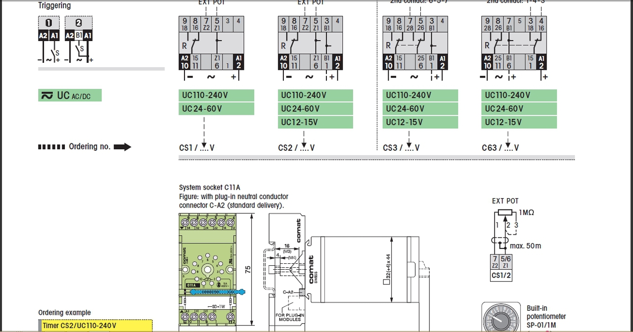

Hello, tudna valaki segíteni abban,hogy ezen az időrelén mire valók a zölddel bekarikázott kapcsolók?
Alsó: A potméter végállása 6-ot vagy 60-at jelent. Bal oldali állásnál pl. 4 perc az időzítés, jobb oldalinál pedig 40.
Felső: Csak tippelek. Külső potmétert is lehet rá csatlakoztatni, a kapcsolóval választható ki, hogy melyiket vegye figyelembe.
Hello! Nem ismerem a relédet, de a kép alapján az látszik, hogy váltani lehet a látható időbeállító poti és egy külső poti (EXT POT) között. A másik pedig a poti skála végét módosítja 60-ról 6-ra. Vagy is "tizedeli" a beállított időt.
Ez teljesen egyértelmű, egy 1Mohm-os potival szabályozható ellenállásként lehet az időt kívülről is állítani. Ez pld. akkor hasznos, ha nem a relé beépítési helyén állítanád az időt (vagy fix az idő), hanem pld. egy folyamatszabályozás esetén egy vezérlőpultról.
