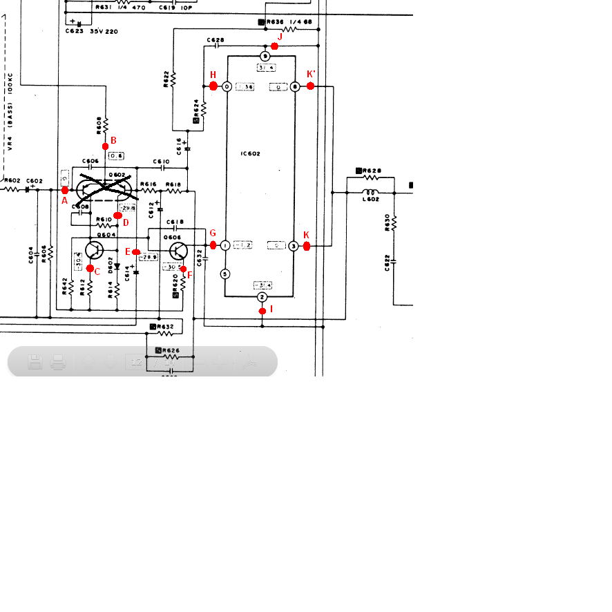

Hello. Ahogyan mondtam, majd csak hétvégén fogom szétszedni, de kerestem hozzá kapcsolási rajzot. Az eredetit találtam meg, ez ingyenesen és legálisan leszedhető az internetről. Mellékeltem. Elnézést kérek, hogy rarban töltöttem fel, de több volt mint 2 MB. Mind a négy rart le kell tölteni, és az elsőben van benne. Az erősítőm az SA-200, nem a 200/K.
Az SA-200 és a 200/k végfokban lehet különbség?
Remélem a mellékelt rajz stimmel. Nem tudom mennyire kivehető, a rajzon dobozokban feszültség értékek szerepelnek. Ezeket kéne megmérni az erősítődön. Ebből a hiba remélhetőleg behatárolható.
Szerintem nincs különbség, de akkor most tisztán:
Úgy hogy nincsen benne az STK IC úgy mérjem meg a lábaknál lévő feszültséget, és ha egyezik a rajzon lévővel, akkor jó, ha valamelyik nem, akkor arra kell keresni a problémát?
Az IC-t természetesen be kell építeni. Hangszórót értelem szerűen ne tegyél rá amíg a kimeneten nincs 0VDC. A zárlat okozta károk kivédése érdekében a hálózati feszültséget egy 60W-os izzón keresztül kösd az erősítőre. Az izzó miatt alacsonyabb feszültség értékeket fogsz kapni, de ettől még értékelhetőek lesznek az eredmények. Testhez képest mérj.
Rendben. Holnap megcsinálom. A sorba kötött 60w-os izzó a feszültségcsökkentés miatt kell?
Zárlat esetén az izzó folyamatosan világít. Ha minden rendben, akkor csak villan a bekapcsoláskor, és az izzószál alacsony hideg ellenállása miatt az erősítő tápja felmegy 60-80% feszültségre.
Értem. Ezért kell sorbakötni, hogy csak akkor világítson ha zárlat van. Ha belerakom az új STK-t az mitől nem fog megsűlni megint? Mert ahogy nézem az izzó csak akkor világít, ha testzárlat van. De ha nincs attól még az IC-t tönkreteszi nem?
Ha valamelyik alkatrész hibás az erősítőben, akkor legrosszabb esetben az IC kimenetén a + vagy a - táp fog megjelenni. Mivel nem lesz rajta hangszóró, így nem fog az IC túlterhelődni. A további mérések segítségével kideríthető a hiba oka. Az izzó jelentősége abban van, hogy a beforrasztás hibájából eredő zárlat esetén csökkentse az IC tönkremenetelének esélyét.
Ajánlatos a szomszédos forrasztásokat szakadásvizsgálóval leellenőrizni a feszültség rákapcsolása előtt.
Rendben. Köszönöm. Estefelé írom hogy mi lett.
A mérőcsúccsal lehet még zövidzárlatot okozni. Zsugorcsővel, ragasztószalaggal elérhető, hogy a tapogató hegyéből csak 0,5mm maradjon szabadon.
Zsugorcső van már rajta, más panelokhoz is kellett.
Megméregettem szépen mindent. Az értékek ahoz a laphoz viszonyítva amin bejelölted a pontokat, mivel pont az a fele a rossz. Tehát:
A=0,00V B=0,00V C=-28,2V D=-28,2V E=0,00V F=-28,4V G=-23V H=-20,6V I=-29,5V J=29,5V K=-21,7V K'=-21,7V És amire még figyelmes lettem, az az, hogy ugye említettem, hogy az egyik végfok már helyettesítve volt másik áramkörrel, de ugyanoda van bekötve. Most pedig észrevettem, hogy ugyanoda van bekötve, de hiányzik az áramkörből az az 5-lábú alkatrész, ami a rajzon ottvan. Mellékeltem hogy mi nincs rajta.
A nélkül természetes, hogy nem működik. Ez a 2sa798a elég ritkaságnak tűnik. Valami helyettesítőt kéne felhajtani. A B ponton 18V-nak kéne lenni, ha nincs benne az "ötlábú". A B pont melletti R608 nem hiányzik?
Nem hiányzik, de és ez a vicc. Eddig sem volt benne ez az alkatrész, és kb. 2 hónapot használtam. Tökéletesen működött. És azt sem értem, hogy ha a másik IC van helyettesítve akkor miért innen vették el az 5-lábú alkatrészt? Nem értem. Holnap mégegyszer megnézem, hogy neme kevertem össze a két IC áramkörét. Egyébként más mi lehet még rossz? Ezen az egy alkatrészen kívül semmi sem hiányzik.
