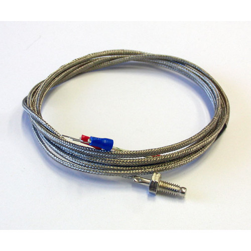

(#) teglascs hozzászólása Jún 8, 2016 /
Ismét én kérdeznék: van az előzőekben kitárgyalt hőelem. Ennek a vezetéke túl rövid, mert az adott feladathoz legalább 10 méternyi kell.
Láttam a neten, hogy lehet kapni hosszabbító kábeleket: Bővebben: Link.
Azt szeretném kérdezni, hogy ezeket simán, polaritás helyesen csak összeforrasztom?
És mi lesz a mérés pontosságával? (Kémény kilépő füsthőfokot szeretnék mérni, tehát nem kell nagy pontosság: +/- 10-20 °C nem gond.)
Köszi a válasz(oka)t előre is.
(#) vision61 válasza teglascs hozzászólására (») Jún 9, 2016 / 1
Ezt a típust használjuk 1 és 3 méteres kivitelben, illetve egy régebbi külső munkánál alkalmaztunk ilyen acélszövetes hosszabbítást K típusú hőelemekhez.

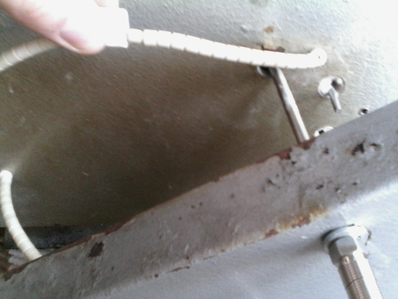

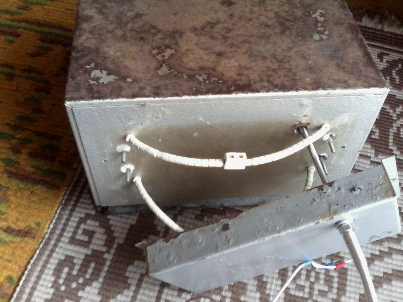

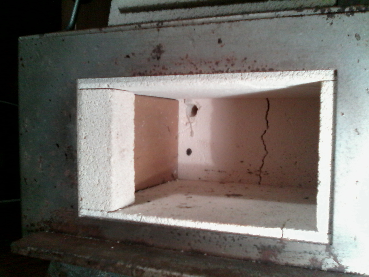

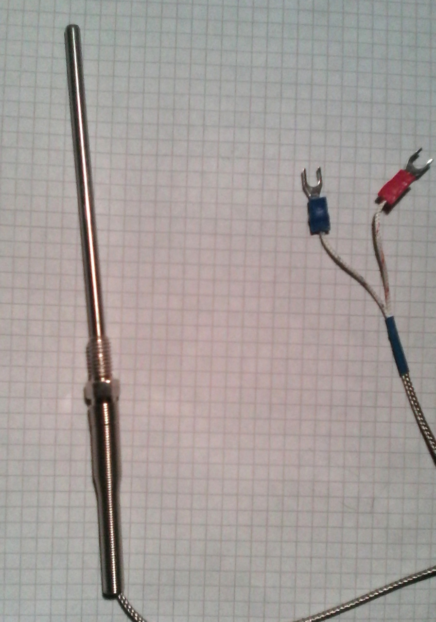

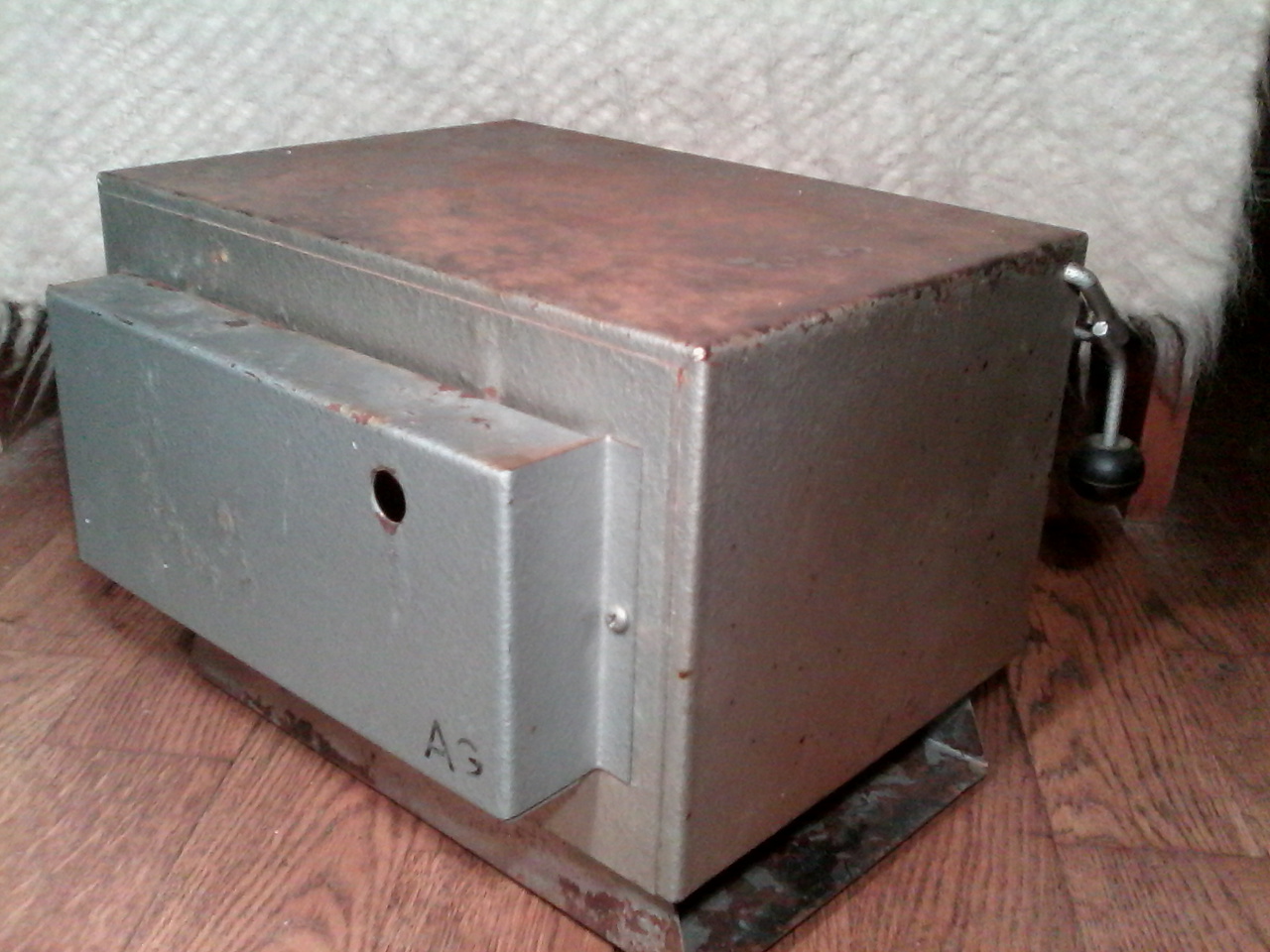

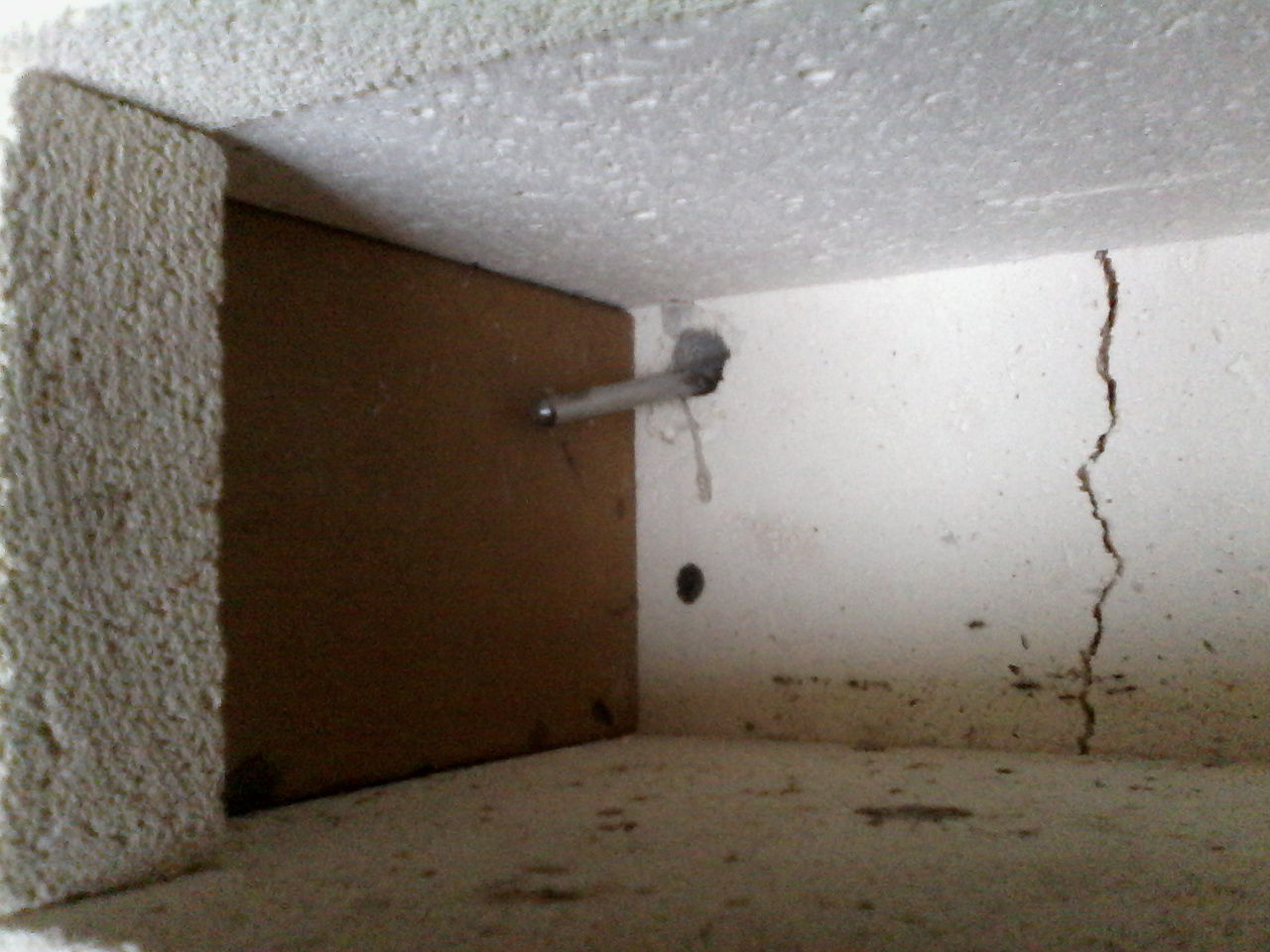

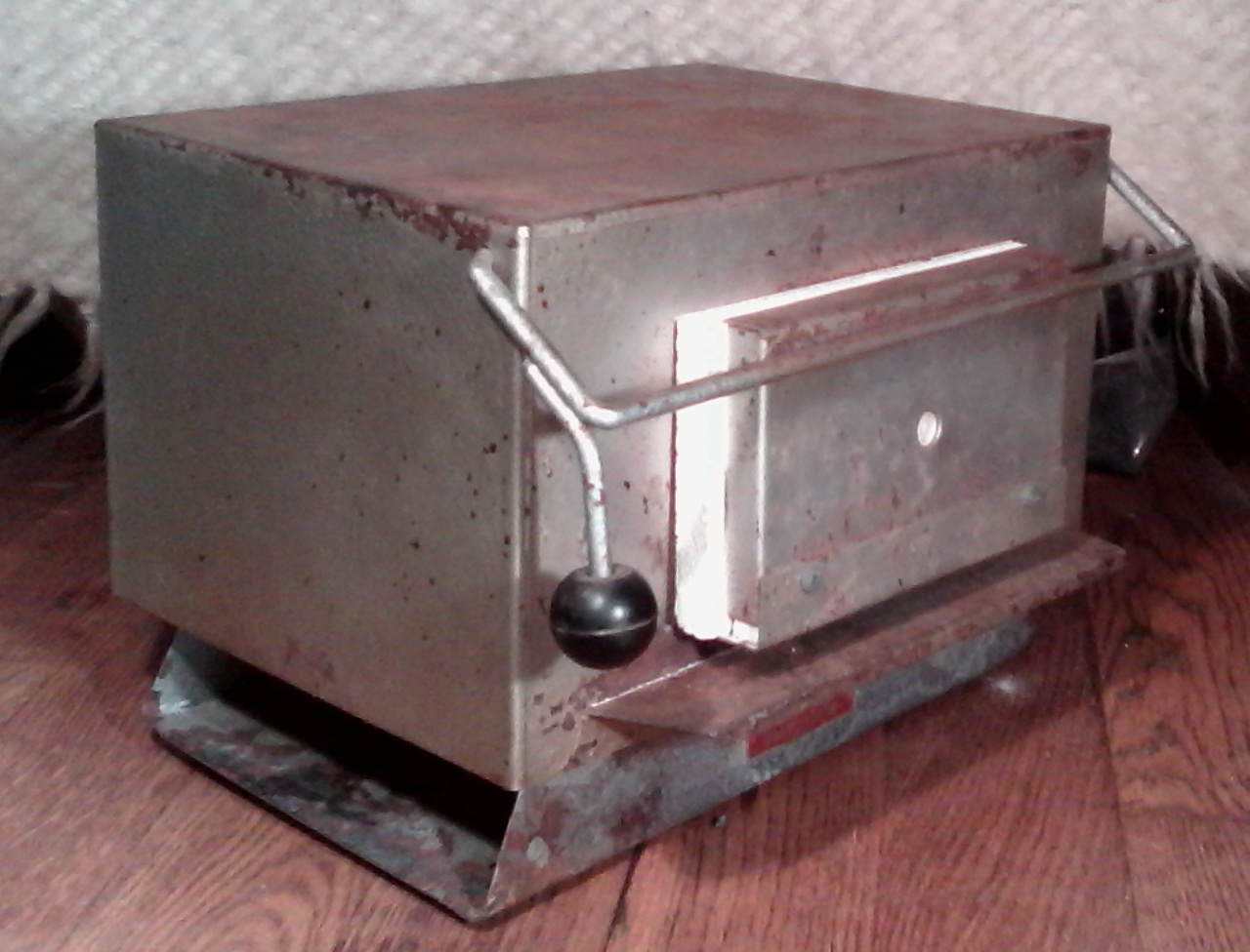

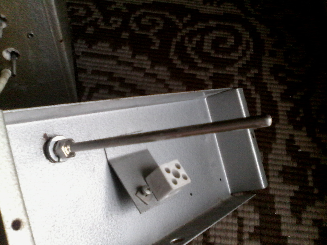

(#) Sorkapocs hozzászólása Júl 10, 2017 /
Üdvözletem a tisztelt fórumtársaknak!
A következő problémában szeretnék segítséget kérni, mivel hosszas internetes keresgélés és több HE topic végigolvasása után sem találtam rá választ:
Egy elektromos kemencéhez kell összeraknom hőfokszabályzó elektronikát. A kemence a Horst Uhlig KG U15 típusú – mai napig gyártott [ Link1, Link2] – 900 W-os modellje, maximális üzemi hőmérséklete 1000 Celsius-fok. A vezérlést az elterjedt REX C100-as "agy", egy szilárdtest relé és egy hőelem alkotja.
Utóbbi adta föl a leckét. Ez az első ilyen munkám, a csomagot egyben hozta a megbízó, a hőelemről semmi információt nem kaptam, de érdemi infót még a neten sem találtam. Némi keresgélés után valószínű, hogy egy 1250 Celsius-fokig használható, K-típusú, fémtokozott "univerzális hőelem" (egyes források szerint földelt melegponttal – én a mérővezeték összefogott erei és a fém tokozás között 400 kiloohm közeli értéket mértem.), hasonló, vagy azonos a nemrég említettel.
A problémát a hőelem elhelyezése és rögzítése jelenti. Az elvileg optimális középtáji elhelyezés a kemence kis belső méretei miatt nem megoldható – sem az első ajtón már meglévő nyíláson, pláne nem új furaton át – , erre a gyárilag a kézi hőmérő (pyrometer) céljára a kemence hátán jobb fölül kialakított nyílást szeretném használni.
Első ötletem az volt, hogy a gyári, kb. 12 mm-es átmérőjű nyílást 8-as fakötésű alátéttel szűkítve a hőelemet közvetlenül a kemence hátsó csatlakozási pontjait takaró fedőlemezhez rögzítem. Az esetleg hozzáérő (egyébként megfelelően szigetelt) cekásztól egy (pl.: kerámia foglalat testéből stb. kialakított) kerámia "burkolattal" választanám el.
Viszont minél többet olvastam utána, annál több kétségem vetődött föl a mérés pontosságára, a hőelem fém teste által a készülék fém testére és a környezetbe kijuttatott, az üzemeltetőre esetlegesen veszélyes hőre és sok másra is vonatkozóan. Tanácstalan vagyok. A tapasztaltabbak, tájékozottabbak mit javasolnak, hogyan rögzítsem a hőelemet, hogy (pl.: a felhasználóra és a készülékre nézve) biztonságos, pontos, tartós és a lehetőségekhez mérten igényes legyen? A segítő válaszokat előre is nagyon köszönöm!
[A mellékelt képeken látható a kemence, a hőelem, a kemence háta rajta a gyári nyílással a fedél különböző helyzeteiben + a hőelem, a kemence belseje a gyári nyílással (bal fölül).]
Üdv! Sorkapocs
A hozzászólás módosítva: Júl 10, 2017
(#) fongab válasza Sorkapocs hozzászólására (») Júl 10, 2017 / 1
"környezetbe kijuttatott, az üzemeltetőre esetlegesen veszélyes hőre"
Meleg falakat, csövek, úgy kell szigetelni hogy a 50°C a felületük ne legyen több. (szabad testrésszel, (pl.:kesztyű nélküli kézzel) érinthetőnek kell lenni.
"kerámia foglalat testéből stb. kialakított"
Kerámia cső létezik erre: kerámia védőcső A kemencét lassan fűtőd fel, a hőmérő is követni fogja.
Hogy a elektronika minél távolabb kerüljön a meleg kemencétől?
kompenzáló vezeték
Maga a hőelem a két vége közötti hőmérséklet különbséget adja mV ba. Ha nem kompenzáló vezetékkel, kötöd be, a kötésnél keletkezik egy új hőelem. Függ a vezetéktől és a hőmérséklettől.
Részemről azt ajánlanám hogy minél vastagabb legyen a hőelem elemi szállja. Átmérő 1,5mm szál 900°C kb.:1500....2000 óra után cserélni kellett, a vége igencsak elvékonyodott, majd el törött.
üdv.
(#) Sorkapocs válasza fongab hozzászólására (») Júl 11, 2017 /
Köszönöm a gyors választ!
Lehet, hogy kicsit körülményesen fogalmaztam.
A hőelem adott, a vezérlést egyelőre a hőelem gyári vezetéke által biztosított 3 m-es távolságban szeretném elhelyezni. A hőelem szálait a melegponton fém burkolat védi.
A hőelemet az alábbi képeken látható módon gondoltam rögzíteni (persze nem rugós, hanem megfelelő méretű fakötésű alátéttel) , a kérdés, hogy ez így jó-e? Ha nem, akkor hogy máshogy? (Sajnos nem nagyon van alternatíva.)
Úgy tudom, a megfelelő méréshez a hőelem hidegpontjának a külső hőmérséklettel érintkeznie kell. Ezt ez a elrendezés biztosítja, a kérdés annyi, hogy a hőelem kilógó törésgátlós része, és a rögzítési pont körül a lemez veszélyes hőmérsékletűvé válhat-e (ez esetben akkor több mint 50°C) ? Ha igen, ez ellen hogy lehet védekezni úgy, hogy a mérés is a lehető legpontosabb maradjon?
(A képek minőségéért elnézést kérek, remélem látszik a lényeg.)
A hozzászólás módosítva: Júl 11, 2017
(#) Gafly válasza Sorkapocs hozzászólására (») Júl 11, 2017 / 1
Szerintem ez így nem lesz jó.
Ki fogja vezetni a meleget hátulra.
Mint ahogyan a hidegpont sem az ahol a csavar van. Fura is lenne, ha a hőelem fémburkolatának két vége között 1000 fok különbség lenne.
Szerencsére vannak itt profik, akik érdemben tudnak segíteni.

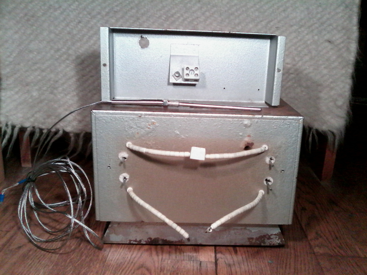

(#) fongab válasza Sorkapocs hozzászólására (») Júl 11, 2017 / 1
A hőelemmel, az a tapasztalatom, hogy 1000....1200°C on márt párolog. Amit írtam kerámiacsövet azzal biztosan el lenne szigetelve a hőelem (nem kapna a fűtőszáltól esetleg a munkadarabtól fémgőzt vagy feszültséget.) 900°C felett márt vigyáznák, ez nem azt jelenti hogy nem lehet használni 1200°C on De hosszabb távon??????
A hőelem két vége (mérő ami bele van téve abba a fém csőbe, és a köthető vége, azonos hőmérsékleten van NINCS mV kimenet ) Tehát a mérő vége 1000°C van a köthető vége 100°C van akkor a köthető végén 900°C nak megfelelő mV ot tudsz mérni, ha a köthető vége -100C van akkor a kötésnél 1100°C nak megfelelő mV lesz.
Így a ideális, ha a kötés 0°C on van tartva. Ezt, figyelembe kell venni ha pontosan akarsz mérni. De a mérőkbe, vagy szabályzókba, márt be lehet építve. Tranzisztor a hőmérő és az figyeli, a csatlakozási pont hőmérsékletét. Nem egy bonyolult valami, a lényeg hogy a -25°C.......130 °C mérhet itt a tranzisztor és a hőelem 155fokos mV al ( ami 6,339mV jelent a K tipusnál ) kell eltolni a bemenetet, ahol a -25°C nál, hozzá kell adni a 130°C nál, le kell vonni, és a 0°C nem kell korrigálni. K tipus mV
üdv.
(#) Sorkapocs válasza fongab hozzászólására (») Júl 23, 2017 /
Kedves Gafly és fongab, mindkettőtöknek köszönöm a választ, a leírást, a linkeket!
A kemence névleges maximális hőmérséklete a gyári adatok szerint 1000 Celsius, elsősorban kerámiafélék kiégetésére használnák.
Szerintem benne van a szabályzóban a fongab által említett korrekció.
A kérdésem az, hogy ti ebben a konkrét esetben egész pontosan milyen megoldással rögzítenétek a hőelemet (felerősítés módja a hátlapra, burkolat – villamos és termikus elszigetelés, és minden más apró részlet)?

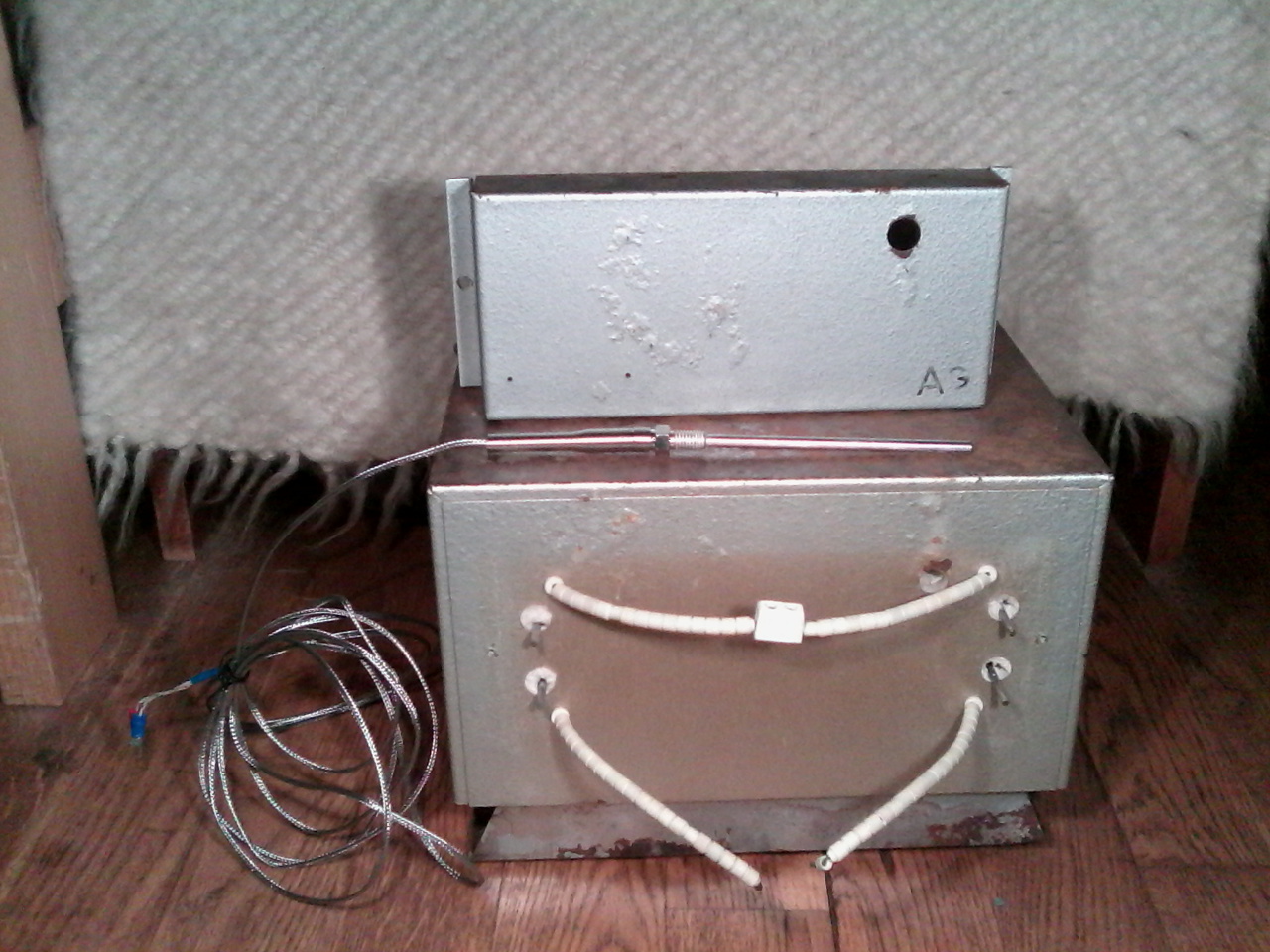

(#) fongab válasza Sorkapocs hozzászólására (») Júl 23, 2017 / 1
Mindenképp, a kemence hátsófala tetejére, tenném a általam linkelt, kerámia csövet. A csövet, a kemence falához, hőálló habarccsal rögzíteném. A hőelem fej (kötődoboz ) ból a hőelem száll ami megy a kemencébe, egy csődarabot tennék fel ami rácsúszik a kerámia csőre. Ezt a csövet, fogatnám fel, a kemence hátlapjára.
A kerámia cső két helyen van megfogatva (habarcs + a fejből kijövő csődarab ) Megtámassza és védi a hőelemet. Én erre gondoltam A bal alsó részen, szemből nézve a rögzítés.
Remélem látható.
üdv.
A hozzászólás módosítva: Júl 23, 2017

(#) fongab válasza Sorkapocs hozzászólására (») Aug 19, 2017 / 1
Ok
Arra azért még felhívnám a figyelmedet, egésznek mozogni kell. (hőtágulás miatt )
üdv.
