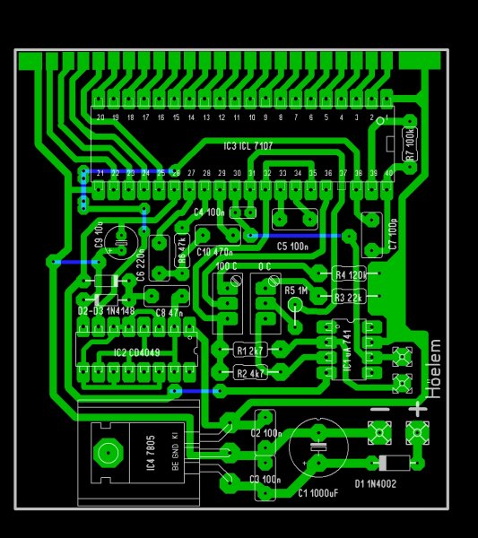

Megépítettem én is a hőmérőt a beszúrt rajz alapján, a 649952 hozzászólásban Decebal által felvázolt módosítással két szenzorosra. (555 és MAX322) Kisebb módosításokat hajtottam végre pl. más erősítő IC -t használtam és az oszcillátor sebességét csökkentettem kb. 1,5 másodpercenként mér. Sikerült elég pontosra is kalibrálnom, van egy nagy felbontású hitelesített hőmérő a családban és azzal ellenőriztem. A hőmérő azóta kifogástalanul üzemel nem ugrál stabil, de hogy jött a hidegebb idő észre vettem egy furcsaságot. +1,6 fok és 0 fok között nem jelzi a hőmérsékletet folyamatosan 00.0 fokot mutat. Viszont ha a hőmérséklet 0 fok alá csökken (pl -0,1 fok) azt már jelzi, ha nő a hőmérséklet és amíg el nem éri +1,7 fokot addig 00,0 fokot mutat. Valakinek van ötlete, hogy mi lehet a hiba oka?
Én is megépítettem ezt a hőmérőt (már a másodikat). Az első egyből jó volt, de ez nem akar működni valamiért. A probléma: A kijelzőn az első digit G szegmense állandóan aktív, pedig jól van bekötve. Nem tudom a trimmerekkel állítani a hőmérőt, nem reagál a dióda-érzékelőre. A 4049-est kicseréltem egy 7066-osra a (#395591) hozzászólás alapján, mert nem volt meg a -5V az ICL 26-os lábán, igaz így is csak -3,4V körül van, de semmi javulás. Úgy látom a rajzon, hogy az ua741 ic 2. lábán kellene lenni a negatív bemenetnek. (vagy nem jól látom) Ezt is ki kellene cserélnem? (sajnos nincs több belőle) Segítsetek mi lehet a baj. ![]()

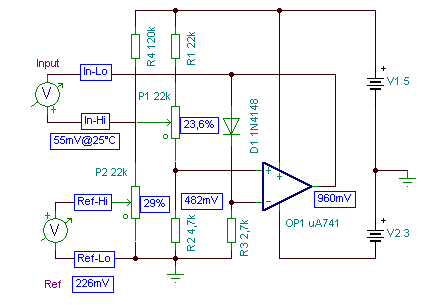

Ellenőrizni kell, hogy a 7106 áramkörében, vagy a hőmérőrészben van-e hiba. Készíttettem egy kis ábrát, hogy érthetőbb legyen a működés. Az 741 számára, a-3V már bőven elegendő. - Ha csak a G szegmens világít, akkor az esetleg a DVM negatív túlcsordulására utal. Ezért ellenőrizni kell a bemenő jelet, és a referencia értékét. Zárd rövidre, az IC 30 és 31-es lábát (bemenet 0V lesz) és mérd meg a Ref-Lo és Ref-Hi pontok közötti referencia feszültséget. Ha a referencia több mint 100mV és a bemenet rövidzárban van, akkor a DVM-nek 0V-ot kell mutatnia. - Tekintve, hogy a dióda hőegyütthatója kb. -2,2mV/°C. 100 fok esetében a dióda feszültség változása, kb. 220mV. Ezért a referencia feszültséget, a P2 poti közepén,l 220mV-ra állítjuk a GND-hez képest. - Ha a műveleti erősítő megfelelően működik, akkor az kiegyenlíti a bemeneteit. Az R1-P1-R2 feszültségosztó, az +5V tápfeszültséget kb. 482mV feszültségre osztja le. Ez mérhető, az R2 ellenálláson. De ugyan ezt a feszültséget állítja be a műveleti erősítő, az R3 ellenálláson is. Ez csak úgy lehetséges, hogy a kiment addig emelkedik a plusz táp felé, míg a kinyitott diódán keresztül, akkora áram folyik, ami az R3 ellenálláson 482mV feszültséget nem ejt. Ez lesz a dióda nyitóárama. Az IC kimeneti feszültsége 25°C környezet esetében, kb. 960mV lesz. - A P1 potival lehet beállítani, hogy a P1 csúszkáján, pont akkora feszültség essen, mint a diódán, mikor a környezeti hőmérséklet 0°C. Ha ez igaz, akkor nulla fok mellett, a DVM bemeneti feszültsége is 0V lesz. - Ha a hőmérséklet növekedik, akkor a diódán a feszültség csökken. De mivel A DVM In-Lo (negatív) bemenete kapcsolódik a dióda anódjára, ezt a feszültség csökkenést, a DVM pozitív feszültségnek látja. (Mindegy, hogy a Plusz bemenet nő, vagy a Mínusz csökken, a differencia pozitív lesz.) Így a 25°C-os környezeti hőmérséklet esetén, az In-Lo és In-Hi bement között, kb. 55mV feszültség mérhető. - Az ábrára odaírtam, hogy ezek az értékek, (számításaim szerint) a potméter hány %-os állása mellett teljesülnek. (22kohm-os trimmereket feltételezve) Remélem ez alapján el tudsz indulni a hibakeresésében. üdv! proli007

Bocs de az előbb azt hiszem nem jól írtam le a hibát. Nem CSAK a "-" világít a kijelzőn. A kijelző működik, a potikkal tudom állítani is, de a dióda (kb. a hatodik sem) nem érzékeli a hő változást, és nem tudom levinni nullára az értékeket, mert az a bizonyos G szegmens nem alszik el ha fölfelé, sem ha lefelé állítom a trimmereket, de a túlcsordulást jelzi az egyessel -- a mínusz jellel együtt. A 7107 30 31-es lábát ha rövidre zárom akkor mutatja a nullát, de szintén a "-" együtt, és a Ref-Lo és Ref-Hi pontok között kb. 400mv van. A 741 4. lábán meg van a -4V, de az 1. is ez nem baj?(amúgy nincs bekötve). Különben ez a nyák rajz (melléklet) erről készült az első is, ami működik!! Köszönöm.

Ezt mind értem, csak azt nem miért nem követted ellenőrzés gyanánt, azt az eljárást, amit leírtam? Mert ezek szerint a DVM működik, csak a "hőmérő rész" nem. Azt meg leszimuláltam, és megadtam, hol mi mérhető, ha rendesen működik a dolog. Meg kell mérni, a Ref-lo (GND) lábhoz képest, az In-hi, In-Lo, Ref-Hi pontokat, valamint az IC lábain mérhető feszültségeket. Abból már kitöpizhető, mi a gond. (Az 1-es láb, az IC offset feszültség beállító pontja. Ez feszültségben közel van a negatív táphoz.) üdv! proli007

Elvégeztem méréseket, bár lehet nem úgy mint gondoltad. Idézet: :„Meg kell mérni, a Ref-lo (GND) lábhoz képest, az In-hi, In-Lo, Ref-Hi pontokat” REFHI=402mv, INLO=2,71v, INHI=1,16v. Idézet: :1=5,1 2=5,1 3=3,4 4=3,4 5=3,4 6=5,08 7=3,4 8=5,07 9=5,07 10=3,4 11=3,4 12=3,4 13=5 14=5 15=3,4 16=3,4 17=5 18=5 19=5 20=5,4 22=3,4 23=5 24=3,4 25=3,4 26=-3,46 27=2,5 - 3,6 28=2,5 - 3,6 29=2,5 - 3,6 30=5 31=3,3 32=2,3 33=1,3 - 2,1 34=1,8 - 2,5 „alamint az IC lábain mérhető feszültségeket.” 35=1,8 - 2,5 36=2,3 38=2,9 39=2,3 40=2,4 nem tudom melyik lábakra gondoltál, hát lemértem mindet. Ott ahol két érték van, a kettő között ugrál. Ja, és amúgy a stabil IC elég rendesen melegíti a hűtőbordát. Üdv és kösz: Kari55
Jaj bocs! én a 741-es IC-re gondoltam, hiszen megállapodtunk, hogy a 7107 áramkörével valószínű minden rendben van. De Az első mérésedből látható már valami.. - A Ref-Hi feszültsége jelenleg 402mV. Ennek a kétszerese a tulajdonképpeni DVM méréshatára. Így ez 804mV-ra adódik. - De Látható, hogy az In-Lo feszültsége magasabb, mint az In-hi. Így a DVM negatív feszültséget mér. Méghozzá, 2,71V-1,16V=1,55V Mivel a méréshatár, csak 804mV, messze a negatív túlcsordulásban van a DVM. Ez látszik is a kijelzésen. - Az In-Lo feszültsége nem lehet nagyobb, mint a 4,7kohm-on mért feszültség, plusz a dióda nyitófeszültsége. Ez csak akkor lehetne 2,7V ha a dióda fordítva van bekötve, vagy a 741-es nem jó. Tehát a 741 lábain mérd meg a feszültségeket, Esetleg a hozzátartozó potik, ellenálláson, és diódán eső feszültséget. üdv! proli007

Tehát a 741 lábai: 1=-3,43 2=4,74 3=2,62 4=-3,47 5-3,48 6=5,11 7=-5,12 8=0 4k7=2,34 4148 katód=4,47 anód=5,09 poti=3,6
Ezek a feszültségek, elég értelmezhetetlenek. (1,5,8 lábakkal ne foglalkozzunk..) - Az IC-nek a táplábai, a 4-es és a 7-es. A rajzon is látható, hogy a GND ponthoz képest, a 4-es lábon a negatív tápfesz van, ami méréseid alapján, -3,5V körül van. Ez jó! De a 7-es lábon a +5V tápfeszültségének kellene lenni. (Semmi esetre sem, -5,12V-nak, ha csak nem írtad el.) - Az IC kimenete (6-os láb) nem tudja megközelíteni sem a negatív, sem a pozitív tápfeszültséget, maximum 1V különbséggel. Tehát ha az 5V táp mellett a 6-os kimenet 5V-on van, akkor a kimenet zárlatban van az 5V-os táppal.. - A két bemenetnek (2 és 3-as láb) azonos feszültségen kell hogy legyen, ha az IC már működik. Tekintve, hogy a "Be+" láb a 4,7kohm feszültségét kapja, ami számításaim szerint kb. 480mV. Tehát a "Be-" lábon is ezt a feszültséget kellene mérni. - A 6-os kimenetnek, a 480mV-tól, egy diódányira kell lenni, ami kb. 500..600mV. Tehát a kimenet értelmes szintje, kb.1V körül van. - Azt még ellenőrizni kell helyes működéshez, hogy a Ref-Lo láb és a tápegység GND pontja között jelentős feszültség különbség nem lehet. üdv! proli007 |
