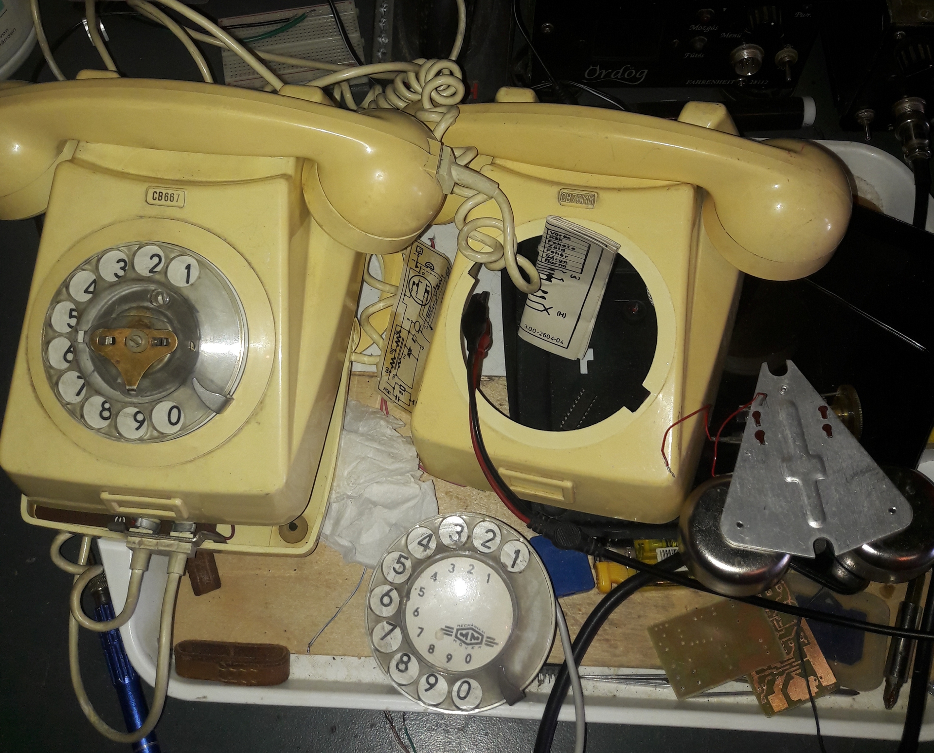

Ha egy áramkörbe elektret mikrofon helyett szénmikrofont teszek akkor mi történik? Működni fog az áramkör? Régi CB667 tárcsás telefont alakítok át "retro mobillá". A mobil modulra elektret mikit lehet kötni. Szeretnék minél több eredeti alkatrészt megtartani beleértve a gyári szén mikit is..
Szerintem azt ne tartsd meg, mert külön táplálás kell neki...
Régi headset átalalakitható.
Meg áramerősség, mert különben a szénpor összeég. No meg a szénmikrofon az akkori áramkörökre, hallgatókra volt tervezve. Azonban volt akkori nevén kristálymikrofon. Az adott helyre berakható lenne.
Idézet: „Azonban volt akkori nevén kristálymikrofon. Az adott helyre berakható lenne.” Nem. ![]() @DecebaL: Milyen modult szeretnél használni? Azt meg dönts el, hogy ebben a topic-ban, vagy a telefonosban kérdezgeted a dolgokat. Kettő együtt túlzás... A hozzászólás módosítva: Szept 7, 2021
Köszönöm az információt. Tehát akkor ehhez kérsz segitséget?
Semmi hasfájása nem lesz a telefon hallgatótól...
Igen, köszönöm, örülök, hogy a gyári hallgatót meg tudom tartani.
És akkor milyen telefon lesz a donor, ha nem titok?
A 76MM mert az eredeti csengője kisebb feszültséggel is szól és a tárcsázója is jobban működik a 667 tárcsázója valamiért szorul, lehet hogy javítható, még nem volt időm szétszedni.
Számtárcsát biztosan lehet javitani, tisztitással és műszerolajjal.
Ha nagyon ráérek, akkor valamennyire összepasszintom a modul HW és a telefon kapcsolását. Addig is, nálam okosabbak megmagyarázhatnák a "differenciális mikrofon" értelmét, kiterjesztve az elektrete es biasra. ![]() Netán, letölthetnék/feltölthetnék a SW leirást is, mert a kettő együtt ér valamit. Az nem ér, hogy mindig én töltöm le és linkelem amit más kérdez. ![]() A hozzászólás módosítva: Szept 9, 2021
