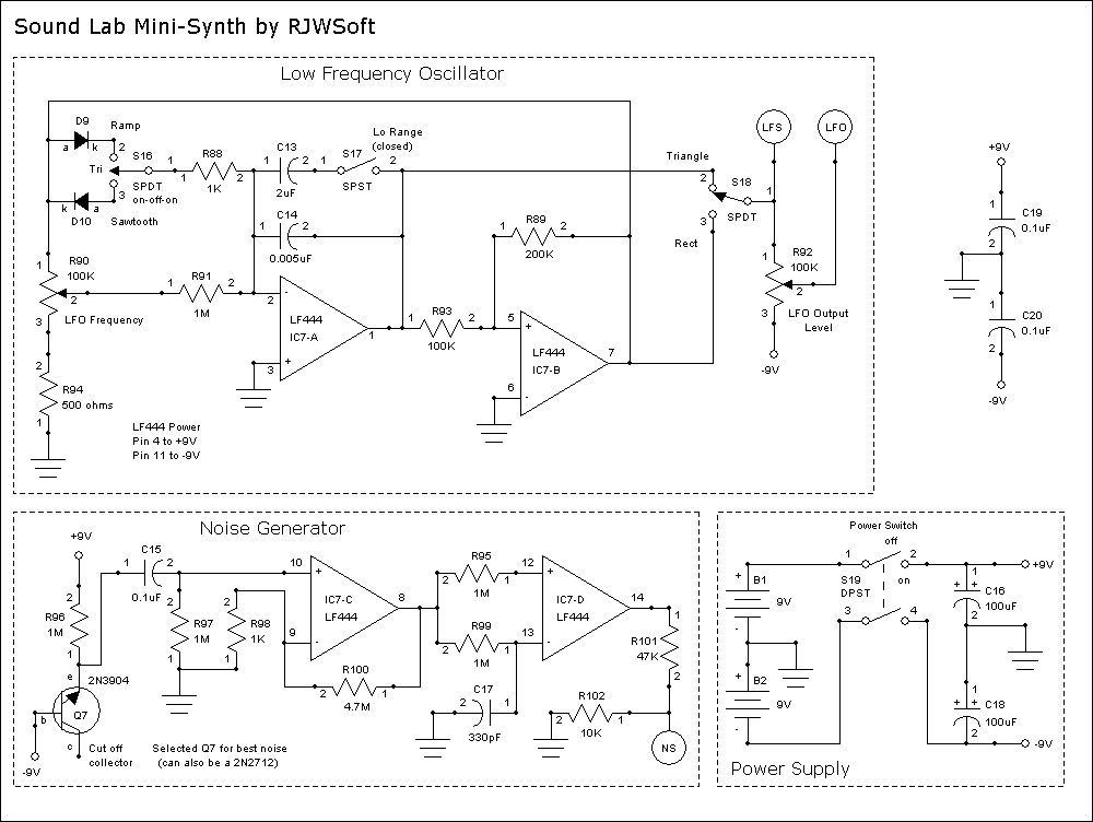

Szal muszaj lenne bizonyitani valamit! Kellene valami kapcsolas erre!és valami mechanikai rajz!Ezeket amiket mondtatok THX!
Barátom, amire szükséged van az egy LFO(low frequency oscillator) analóg szintetizátorok szűrőinek vezérléseire használják. Itt van egy kapcsolás, ez fűrészfog jelet ad ki, kezdj vele amit tudsz,de nem tudom hogy a hangfalad mit fog hozzá szólni.
Vigyázz, a nagy amplitúdójú 16Hz alatti jelek károsak,kellemetlenek lehetnek. Én egy 12Hz körülire egyszer rápróbáztam(kíváncsiságból) ,a zeneszerkesztő programomban addig baszkuráltam hogy sikerült előállítani sinus jelben.fülhalgató volt rajtam, és elkezdtem 20Hz ről csökkenteni a frekit, aztán egyszercsak szédülni kezdtem egy kicsit, és furcsa nyomást éreztem a füleimben ugyhogy azonnal abbahagytam. Ez veszélyes lehet a szervezetedre,mint az előbb el lett mondva... én is csak kipróbáltam egy rövid időre, mert túl kíváncsi voltam. szóval csak óvatosan ![]() ![]() ja a képről neked csak az LFO kell, a többi nem(esetleg a táp ![]()
