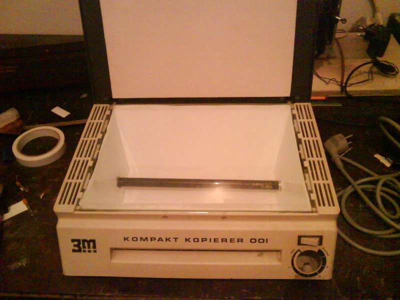

A levilágító magasságával nincs baj . Ez így akár jó is lehetne , cseréled az üveget (akár sima ablaküvegre-akár plexire) és a csöveket is cseréld ki .

A cree led sem olcsóbb, mint a két normális cső. Szerintem neked valami diszkósok által használt UV-nak mondott csövet adtak el UV cső néven. Ezek a csövek csak egy minimális UV fényt sugároznak ki.

Én szerintem az a cső diszkós cső. Annyira minimális az UV-A kibocsátása, hogy lehetetlen levilágítani vele. Olyan csövet keress, ami BL. Nem fekete a bevonat, hanem fehér. A fekete az BLB, a fehér pedig BL. Egy 18W-os csőnek ilyen távolságból 5 perc körül kell lenni a levilágítási időnek.
(#) janikukac válasza Zoli_bácsi hozzászólására (») Jún 7, 2011 /
Rendben. Én mondjuk max 160x100-as panelt gyártok, akkor hány cső kell, hány W-os legtakarékosabban? A 36W-os fojtó maradhat?
(#) kaqkk válasza janikukac hozzászólására (») Jún 7, 2011 /
Figyu egy db 8w os cső elég , veszel mellé a praktikerben egy 300ft os kompakt fénycsövet , és annak az elektronikájával meghajtod . 1500ft ból az egész készen van . és később ahogy a zsebpénzed engedi bővítheted
Én ezt használom most Nézdcsak
Egy db 8w os csőhöz nem jó a 36w os fojtó és "starter"
abból legfeljebb majd csinálsz egy fénycsőarmatúrát a garázsba fehér fénycsövekkel

blb az igaz , de nem diszkós , és azért írtam a 300ft os kompaktcsövet mert abban minden benne van ami kell hozzá, és azért írtam a praktikert mert én is ott találtam 300 ért (ma vettem 4db -ot) ha meggondolod , majd csinálok képeket az építés "folyamatáról" de ez valószínűleg a jövőhétnél előbb nem valósul meg , időhiány miatt .

Az hogy 36w os : az jó két db 18w os csőhöz de nagy egy db 8w os hoz ! Egy 50cm3 robogóra sem teszel fel egy 1200cm3 is zsiguli karburátort ugye ?

Mint írtam egykét hsz előrébb : a rigó utcában kapsz
8w os uv fénycsövet (mondd hogy nyáklevilágításra kell)
ott már tudják . és van ott 2000 ért komplett fénycsőarmatúra is csak bele kell tenned a csövet és kábelt kell kötnöd rá . A kompakt csövet csak azért írtam mert annak az elektronikája jó az uv cső meghajtására (de előbb ki kell szerelni belőle ) ha nem akarsz sokat veszkődni vele , veszel egy kínai fénycsőarmatúrát (egy kész lámpát) és abba teszed bele az uv csövet .
(#) Ricsi89 válasza janikukac hozzászólására (») Jún 7, 2011 /
Ezeket a helyeket felejtsd el UV cső ügyben. Itt csak egy kompakt fénycsövet vegyél, tudod amit a sima izzó helyére tudsz betekerni. Ebből kell neked az elektronika, amivel meg tudod majd hajtani a rendes UV csövet. Így nem kell fojtó és gyújtó hozzá, csak ez az elektronika.
