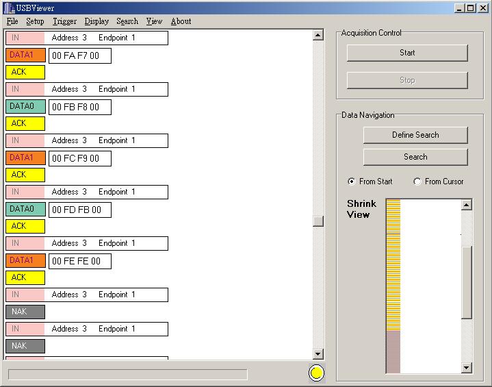

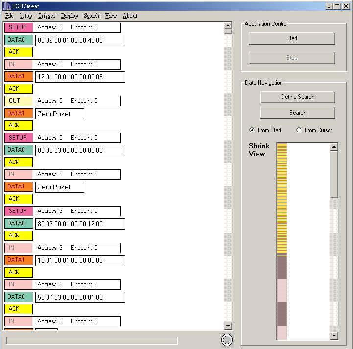

(#) cassis hozzászólása Feb 27, 2007 /
No egy USB Viewer :
http://www.tucows.com/get/26713_34550
Még nem próbáltam, de akinek van tapasztalata kérem írjon róla!!!
No küldöm az USB monitor egyik képmentését:
Elsőre jobbnak tűnik az USB Viewer-es sematikus csomag forgalom bemutatása....

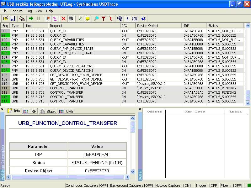

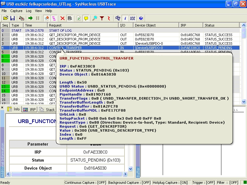

(#) cassis válasza watt hozzászólására (») Feb 28, 2007 /
Szia Watt!
Engem is zavar, hogy nehezen kihámozhatóak az adatok. De szerintem ezen túl teheti magát az ember.
Ami jobban aggaszt az, hogy elinditottam a Trackeren a Start ot, majd feldugtam egy USB eszközt és ekkor feljött vagy 120 csomagocska, melyből az első 16 -nak a képmentését korábban .jpg ben mellékeltem.
Valahogy sokallanám a 120 csomagot....egy device azonosításra és konfigurálásra.
Ezért tetszenének az USB monitorhoz hasonló egyszerűsített csomagokat mutató programok.
Te kipróbáltad az álltalad javasolt USB monitort?
Kell hozzá HW hogy működjön?
Ja és nekem Win em van.
Cassis

(#) Albundy hozzászólása Feb 28, 2007 /
A tracert úgy érdemes használni, hogy capture előtt a filtert úgy kell beállítani, hogy csak a bulk_or_interrupt_transfer legyen bepipálva(legtöbbször ezt használjuk), és akkor csak az adatátviteli blokkok fognak látszódni. Mivel megszakítás alapú átvitel, ezért rohadt sok lesz Ezekben a blokkokban kihasználtságtól függően csak néhányban lesz hasznos adatátvitel (a többi tök üres). A sorokat végigböködve a buffer ablakban megjelennek az adatcsomagok tartalma....
Ha csak a hasznos adattartalmat hordozó átvitelt akarjátok látni akkor a trigert kell bekapcsolni, ott szintén bulk_or_interrupt_transfer legyen bepipálva, a Status=success, Direction=IN&OUT, Data=With data, Activate trigger pipa ok
talán segít valamit....
plusz a melléklet is hasznos lehet kezdéshez

(#) cassis válasza Albundy hozzászólására (») Feb 28, 2007 /
Szia Albundy!
Lehet, hogy igazad lesz, és lehetne szűkíteni a megjelenítendő acsomagok számát az USB monitoron, ha " bulk_or_interrupt_transfer lesz bepipálva".
Ekkor nem jönnek az interrupt os adatcsomagok.
Ekkor viszont nem értem:
Milyért nem látok több adatcsomagot 120 nál a start indítása és az USB eszuköz felcsatlakoztatása után. Folyamatosan kellene érkezniük az interrupt csomagoknak, nem?
Az sem egészen világos, hogy a megszakítások bizonyos időközönként vagy csak az eszköz igényekor (egér elmozdítás) jelentkezik.
(#) Albundy válasza cassis hozzászólására (») Feb 28, 2007 /
A capture menüben kapcsold be a "capture continously" opciót + az autoscrollt , és akkor folyamatosan megy...
Az interrupt időközönként (ha jól emléxem default 16mS) folyamatosan megy, akkor is ha nincs adat....ja és a host (jelen esetben a PC) generálja...
Ha nem jól emléxem valamire, nyugodtan javítsatok ki....
Még mindig nem világos akkor nekem milyért állt meg a 120. csomagnál, ha folyamatosan mondjuk 16 ms onként jönnek a megszakítások? Akkor is látnom kelett volna a listában de már csak interruptos keretként.
Én ezt láttam az USB eszköz felcsatlakozásáakor utolsó forgalomként.
(Bocsi, de most látosm, hogy 120 keret helyett csak 114 volt!
Bocsi, de mi az alapbeálltás, ha be kell kapcsolni a "capture continously" opciót?
Ha jól sejtem azért állt meg nálad mert be van kapcsolva a hot plug opció , ez ha jól vettem ki a helpből csak az enumerációs folyamatot mutatja, ami egy eszköz bedugásakor lezajlik (felismerés, rendszerbeállítás)
(#) watt válasza cassis hozzászólására (») Feb 28, 2007 /
Kipróbáltam az USBViewert. Ez arra való, hogy a doboz által készített fájlt szépen meg lehet vele nézegetni. Önmagában nem jó semmire. Az oldalon van néhány mentés, amivel meg lehet nézegetni, mire képes a doboz.
