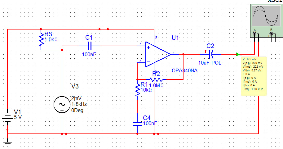

"Terveztem" egy erősítőt mikrofonhoz....Szerintetek ha megépítem akkor működni fog?
Teszteltem 3.3V-os fesznél is és nagyon jól ment...
Kicsit fura hogy a kimenet, hogy mehet a föld alá....
Ha a jelngenerátor helyére egyszerűen csak egy mikrofont kötök akkor is menni fog?
Elvileg 100x-at erősít és elvileg ugye a mikrofon 2-200mV ig ad ki jelet....nekem nem kell hogy ne torzítson csak majd az kell hogy a frekvenciát pic-el tudjam majd mérni....az meg ugye elvileg csak a lefutó, vagy felfutó éleket számolja..
Szóval mit gondoltok, működhet????
Mellékeltem a rajzot is EWB ben 9-es verzió a netről ingyenesen letölthető...
Előre is köszönöm!

A negatív visszacsatolásban a mélykiemelést milyen frekire méretezted?
(#) Gatery válasza Dudus hozzászólására (») Okt 7, 2006 /
Én nem terveztem mélykiemelést....nekem csak az a legfontosabb, hogy az 1.8khz körüli frekvencián jól működjön.
(#) Dudus válasza Gatery hozzászólására (») Okt 7, 2006 /
A C4 - csinálja. Gondold meg nagy frekin a C4 rövidzár és az R1 , R2 határozza meg az erősítést. Ahogy a frekvenciát csökkented úgy nő C4 váltóáramú ellenállása és nő a visszacsatolt jel nagysága. Upsz!! fordítva ettől nagyobb frekiken nő az erősítés, bocs az előbb fordítva írtam.
Szóval ahogy csökken a freki úgy csökken az erősítésed.
Köszönöm a hozzászólást, de akkor ez csak max annyit tesz, hogy nem lesz lineáris az erősítésen...vagyis nagyobb frekin jobban erősítenek.....de ez jelen esetemben jó....azt hiszem...legalábis nekem az 1,8khz az már nagy freki.
Vagy ha jól gondolom akkor akkor erősítene a legnagyobbat a kívánt frekvencián ha c4-t és r1-et az f=1/(2*Pi*R*C) képlet szerint állítom be?...ezt most ki is próbálom
De akkor ha megépítem akkor működni fog? És akkor simán rakhatok az AC forrás helyére egy mikrofont?
Frekit mérni, számláló használatával a legegyszerűbb.
Indítasz egy számlálót a bejövő jel felfutó élénél ( A bejövő jelet pl egy műveleti erősítővel alakítsd négyszögjellé) és leállítod a következő felfutó élnél. Azt tudod, hogy a számláló egy ciklusa meddig tart, ezt az időt megszorzod a számolt értékkel és megvan a periódusidő. Innen már csak számtan a frekvencia kiszámolása.
A másik lehetőség, hogy csinálsz egy 1s-os kapujelet és megszámolod, hogy a kapujel időtartama alatt hány felfutó éled volt. ez azonnal a frekvenciát adja Hz-ben. Ha a kapu 1s, akkor Hz-ben kapod, ha 1ms, akkor KHz, ha 1 us, akkor MHz-ben kapod.
Növekvő frekvenciával nő az erősítésed, csökkenővel csökken. Ha nem akarsz frekvenciában kompenzálni, szerintem hagyd ki belőle a C4-et, és ekkor a hangfrekvenciás tartományban kb. azonos lesz az erősítésed. A= R2/R1=100. Ha benn hagyod a C4 et, akkor az R1 helyett a képletbe az R1 és a C4 soros kapcsolásából keletkező frekvencia függő ellenállást helyettesítsd be és így ki tudod számolni adott frekvencián az erősítést. Az a legkisebb frekvencia ahol az erősítésed 3dB-lel csökken lesz az alsó határfrekvencia, az a legnagyobb, ahol szintén ez történik lesz a felső.
Zoli

Az R3 szerepe nekem nem tiszta!
Hát az elvileg azért lenne hogy a mikropont felhúzza tápra elvileg így érzékenyebb....ezt nem tudom csak láttam egy kapcsolásban....és gondoltam beleteszem...csak nem tudom hogy jól van e méretezve és hogy egyáltalán kell e bele...ezt úgy gondoltam majd a tesztnél megnézem....csak a EWB-ben nem lehet mikrofont tesztelni...
Szerintem van olyan mikrofon, ami így kapja a tápot csak a generátorral így furcsa volt.
Mondjuk fogsz egy műveleti erősítőt és olyan nagy erősítést állítasz be, hogy a tápfeszültségnél jóval nagyobbra adódjon a kimenő jel ( elvileg kisfrekis jelnél hagyhatod nyílthurkú erősítésben is) és ekkor négyszögjelet gyárt belőle.
Vagy fogsz egy Schmitt triggert (kapható boltban) lehetőleg hiszterézisest és az megcsinálja eléggé alakhűen.
Zoli
