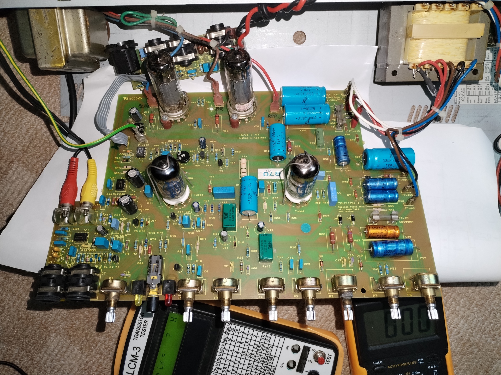

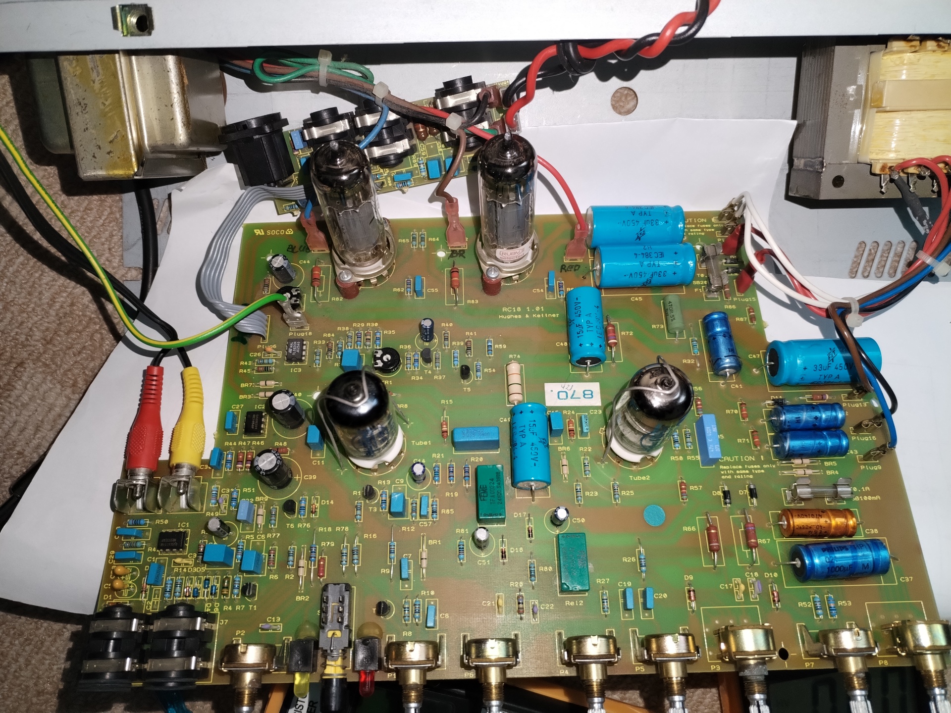

(#) andraschober válasza szendi001 hozzászólására (») Máj 25, 2024 /
Az előfesz -48V, az 5,5K-ra beállított potival. Azért szeretnék bele potit tenni, mert ezek a csövek 4-5 évesek már, előbb-utóbb úgyis cserélni kell és akkor egyszerűbb lesz a dolog - nagyon sok idő szétszedni, két szintben vannak elhelyezve a nyákok - és nem örül annyira a szétszedésnek az erősítő Sajnos az R81 ellenállás már az alsó, végfok nyákon van, ki kell hozzá szedni az előlapi, kontroll-board kivételével mindent.
Szóval szeretném a következő embernek, aki belenéz megkönnyíteni a dolgát. De lehet az egészet érdemes lenne felújítani, mert erős a torzítása és minden zajforrás kritikus lehet. Ez még kiforrja magát... Amúgy kompakt, jól kitalált szerkezet, de alkatrész szinten macerás javítani.
(#) szendi001 válasza andraschober hozzászólására (») Máj 25, 2024 /
Valami jó potit tegyél oda . Teszel méf el pár képet légy szíves? Kíváncsi vagyok a konstrukcióra. Köszönöm!
(#) andraschober válasza szendi001 hozzászólására (») Máj 26, 2024 / 1
Ezeken látszik talán a legjobban. Érdekes, hogy a preamp és a kontrollboard ilyen "tüskés" csatlakozóval kapcsolódik, felülről nem is látszik igazán, de a nyákon alulról már igen. Ami mg szokatlan, hogy a táp és végfok nyákja egymás alatt van. De tényleg kicsi cucc és ahhoz képest sok funkció van benne, 3 csatorna, félig-meddig közös eq stb.
Jó poti (24mm régi CTS) van, frissen takarítva, átkenve. Ráadásul találtam itthon olyat, aminek nincs is "tengelye" csak csavarhúzóval állítható, szóval tökéletes jelölt a célra.
