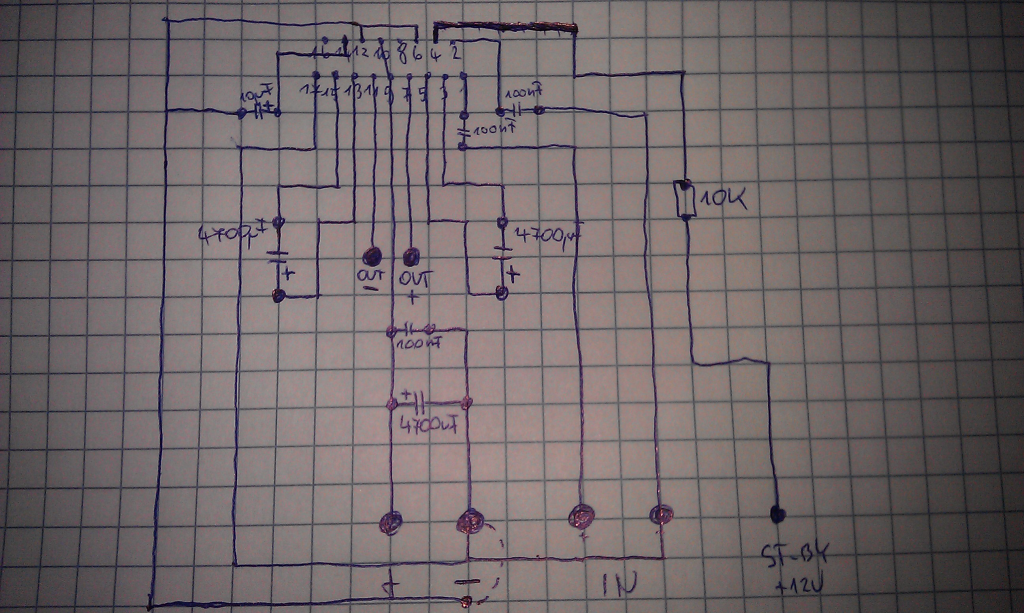

Valamint készítettem egy tervet ami alapján szeretném megépíteni újra. Kézzel fogom rajzolni a nyákot lakkfilccel, és ez már a nyákra rajzolandó (tükörkép). A szaggatott vonal az egy átkötés "felül". Szerinted ez a kapcsolás megállja a helyét? Pc táp dobozba tenném, ezért ez a formaterv lenne jó, ezért rajzoltam ilyennek.(habár lehet kicsit összevissza még így is) Forrásul az ic adatlapján található kapcsolást használtam.
Szükség van az átkötésre vagy simán levezethetem azt is alul a negatívra? Igyekeztem az adatlapban rajzoltat 100%-osan lemásolni. Megépítem még egyszer, és ha akkor is fenn áll a jelprobléma(márpedig fenn fog, mert most is ez a kapcsolás van, csak tiszta gány az egész, és összecsavart vezetékkupac az egész, és még azok is össze vissza forrasztgatva, 10x leblankolva.) ![]() Köszi a segítséget!

Ez rendben lévőnek tűnik a mellékelt ábra alapján. A referencia feszültséget látom kritikus pontnak. Itt szóba jöhet az 1, 2, 14 lábakra csatlakozó kondenzátorok valamelyikének hibája. A mérést végezd el a 14. lábon is.
sima tápnál ha ráteszem 1.72v-ot mérek. Stand-by módban 8.03V-ot mérek, ha az erősítés elindult(=jack csati........után) akkor 6.43V Kikapcsolás pillanatáig 6.4V körül marad. itt egy 10µF kondi van sorosan kötve a 14-es lábra. Mennyi feszültségnek kellene itt esnie? Mivel referencia, ezért gondolom akkor 14.40v(illetve amit a táp lead), nem? :no:
Pusztán logikai alapon a tápfeszültség felének kéne lenni. A 6,4V sem lehet gátja a működésnek. Ha nem volna ilyen drága, mondanám - cseréld le az IC-t
