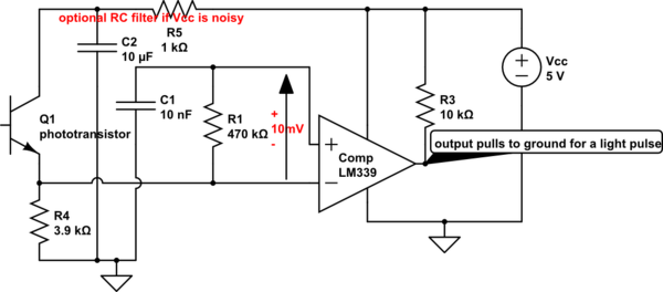

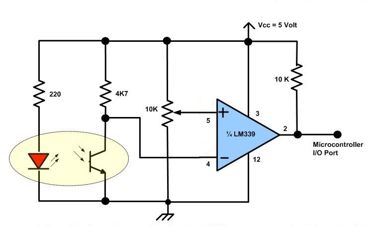

(#) Gabtronic válasza scooby_ hozzászólására (») Júl 2, 2024 / 1
Szerintem az alábbi áramkört alkalmasabb kipróbálni.
(#) scooby_ válasza Gabtronic hozzászólására (») Júl 3, 2024 /
Elvileg a fenti rajzot direkt ilyesmire tervezték. Még eljátszadozok kicsit vele, aztán ha nem megy, akkor tényleg ez lesz. Esetleg megpróbálom az érzékenységét az ESP-vel belőhetőre beállítani.

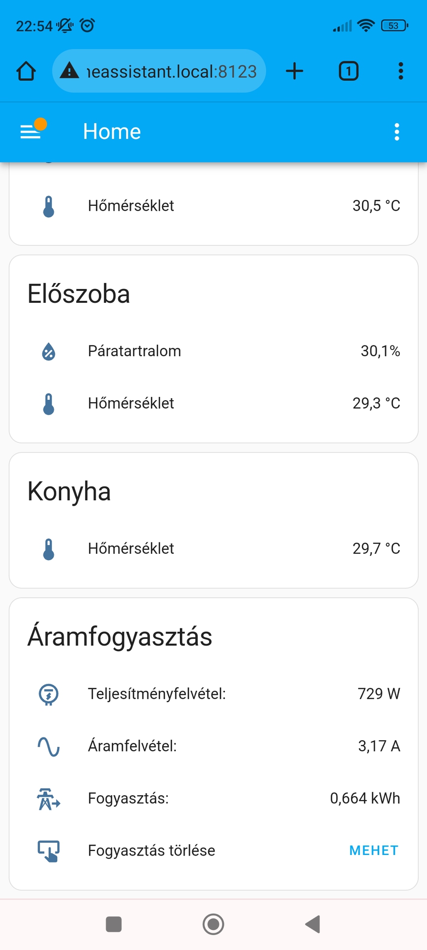

(#) scooby_ válasza scooby_ hozzászólására (») Júl 9, 2024 /
Egy kis fejlemény. Kipróbáltam ezt a ledes dolgot, nekem nem jött be. Nekem a ledhez kellett volna még egy transzimpedancia erősítő is, abból meg 1-2 voltnál többet nem tudtam kihozni, bizonytalanná vált. Ez a fototranzisztoros dolog a fenti komparátorral viszont életképesnek tűnik, úgyhogy egyenlőre maradtam annál. A saját szoftweremmel úgy tűnik, hogy nem is hagy ki impulzust. Előtte Tasmota szoftwerével próbálkoztam, az nem jött be.
Közben már beintegráltam HomeAssistantba is. (Jelenleg megy a légkondi, ami takarékba vágta magát.)
Egyenlőre még csak mqtt-n keresztül, de elküldhető neki a jelenlegi óra állás is. Meg mqtt-n keresztül törölhető is az aktuális óraállás, ha kell.
Szerk: az áramfelvétel csak tájékoztató jellegű, ott mérés nem, csak számolás történik a névleges feszültségből.
