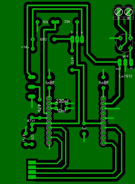

Hello sziasztok Valaki le ellenörizné a rajzomat hogy jo? Ez a rajz egy tda5144at adatlapjábol rajzoltam hdd meghajtásra
Itt van jpeg-be
hibák
1. 10 lábon 18nf kell 2. bemeneti vezérlés nincs rajta! (47K és a bemeneti pont ide kell majd kötni a vezérlőfeszt) 3. kollektoron 1µF kell rajz szerint de szerintem 10µF is jó 4. 9. lábra nem adtál 5 Voltot (ez az ic tápja) 5. 6.8.20. láb nincs földre kötve kb ennyi baja van elsőre ![]() üdv laci
még annyit hogy a tranyóra tegyél kicsi hűtőbordát (elférjen a panelen)
Felteszek egy javitott változatot amit szeretnék majd segéd panellal tüskesorral rögziteni felteszem a segéd panelt is. Ellenöriznél nekem eggyet,
Javitottam még rajta mert körbezártam egy két helyen a gnd-t
szia
Jónak tűnik de szerintem a segédpanel alá ne tegyél alkatrészt simán ki lehet tenni mellé van ott hely ,így nem lesz útban semmi. A másik hogy tegyél puffer és szűrőkondit az egyenirányítóra meg a stab IC mögé is kéne kb 1000µF ill. 100nF szűrők. Arra figyelj hogy 18V fölé nem mehet a feszültség mert tönkreteszi az IC-t. esetloeg érdemes beteni egy zénert 18V körülit záróirányban a 14 Volt ra. Ez már sokkal jobb terv mint az első. Még annyi hogy a vezérlőfeszülségosztó trimmer elé tegyél egy ellenállást mert nem kell majd nulla és 14 volt között adni a vezérlést . 5 volnál már full sebességen fog forogni. ha így hagyod akkor nem fogsz tudni finoman szabályozni. ha meg mégis több kéne 5 voltnál csak átkötöd és kész.
célszerű még a segédpanelt úgy tervezni hogy ne lehessen fordítva bedugni (pl elcsúsztatod a a lábakat)

Hello Igen hiányzik a hidegitő meg a szürő kondi is na meg amire késöbb jöttem rá hogy nem kölön +14v-ot kap majd hanem a 12-öt és valoszinüleg egy olyan 14k ohm körüli ellent a trimmerpoti osztojába Ha kész vagyok a tervel felteszem a lay-t.

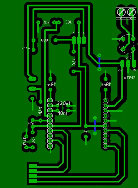

Itt van az igért layout és kép a tervről
Szia Norbi!
Az áramkör már hibátlan és működne is, csak néhány alkatrészt kellene jobban elhelyezni, hogy jól elférjen a NYÁK-on. Az 1000µF-os axiális állva nem fér el a Graetz mellett. Jó lenne még a 7812 Out oldalára is legalább egy 100µF a 100nF mellé. Ha a TDA5144 a 7812-ről kapja a tápfeszt, nagyon kell hűteni, mert alapban több mint 250mA fog folyni folytonosan rajta, ha jobban terhelve van a motor, ez felmehet a duplájára is. Szerintem, a pufferől lenne jobb a TDA-t járatni, így csak az áteresztő tranyót kellene megfelelően hűteni. Ha ezeket még figyelembe veszed a terv fejlesztésében, egy jól használható áramkör lehet a végeredmény. Gratula az eddigi munkádhoz! ![]()

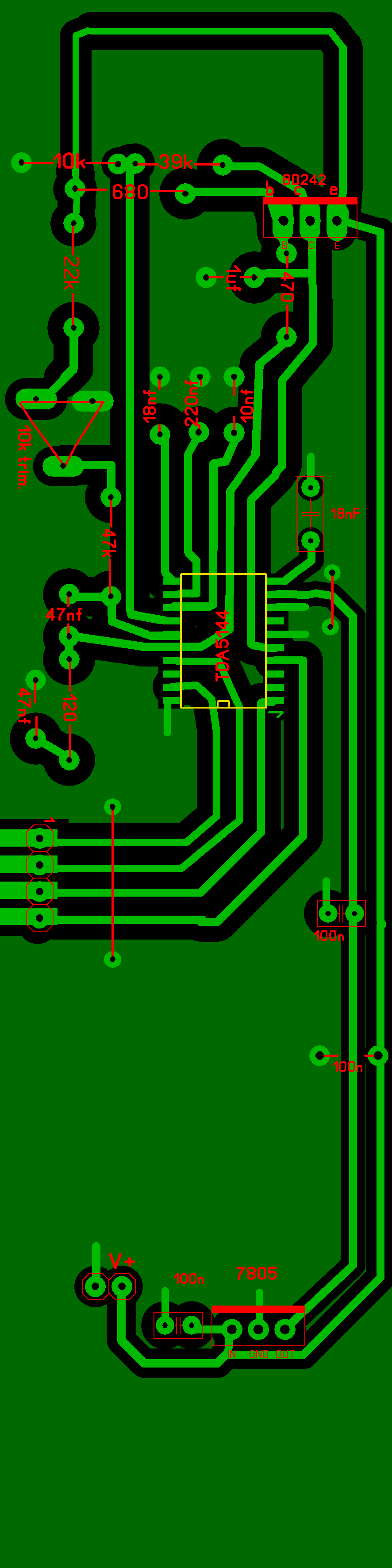

Kicsit átszerkesztve egyfajta mérethez, (150*37.5mm), már el is készült a meghajtó áramkör. A nyákterv és a beültetési gif kép csatolva.
Nagyon köszönöm szerintem ki probálom ezt a tervet is mert az enyémmel az a gond hogy a motort nem lehet szabályozni csak a bemenö fesszel szóval elvileg 5 voltnál indul a motor és 14-15 voltnál van max-on a fordulat és a from dac-re nem reagál 10k-s trimmerrel és 15k-s ellenállással

A szabályozásnak működni kellene. A 10K trimmer és a vele soros ellenállás a táp felől, hatásosnak kellene lenni a fordulat beállítására. Ha a trimmer jó és le van szabályozva a GND felé, el sem indulhat a motor. Nézd át az áramkört, mérd meg a trimmer közepén megvan-e a szabályozott feszültség 0 és 5V között, ha a bemenő tápfesz 12V.
Hello Megcsináltam az általad tervezett rajzot be is forrasztottam és a helyzet az hogy a motor indul és a trimmerre abszolut nem reagál ez sem Már nincs ötletem

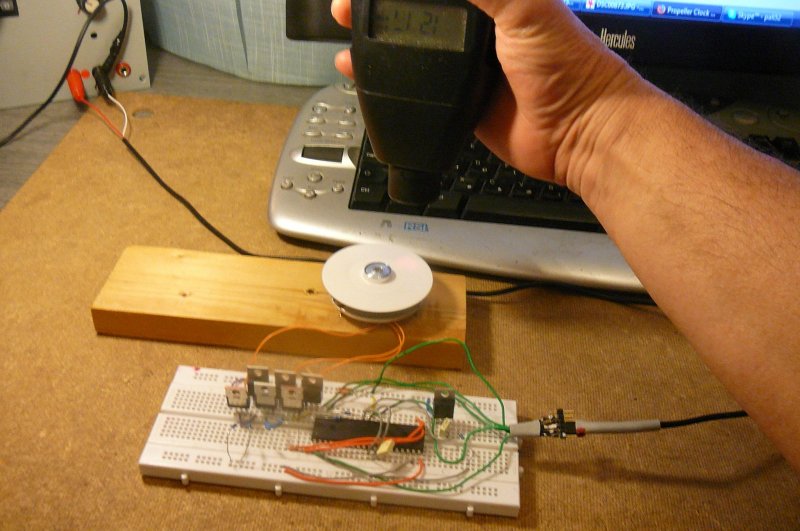

Első lépésként írtam egy programot 887-esre, ami nulláról felgyorsítja a HDD-t 1200 rpm-re (pontosan 1217-re), majd tartja ezt a fordulatszámot. Sajnos nem mindig sikerül, tehát itt már kellene a BEMF. Azt nem láttam sehol, hogy milyen fordulatszám fölött lehet használni. Ezen kívül az energiát is szabályozni kell, a PWM-re van egy egyszerű ötletem: a memóriában levő jelalakot lehet változtatni. Hogy a propelleres óra stabilan menjen, ahhoz ez szükséges, pláne nagyobb pörgésen. Kisebb fordulatszámnál viszont szépen, üzembiztosan működik, akár 1 rpm-nél is. ![]() |
