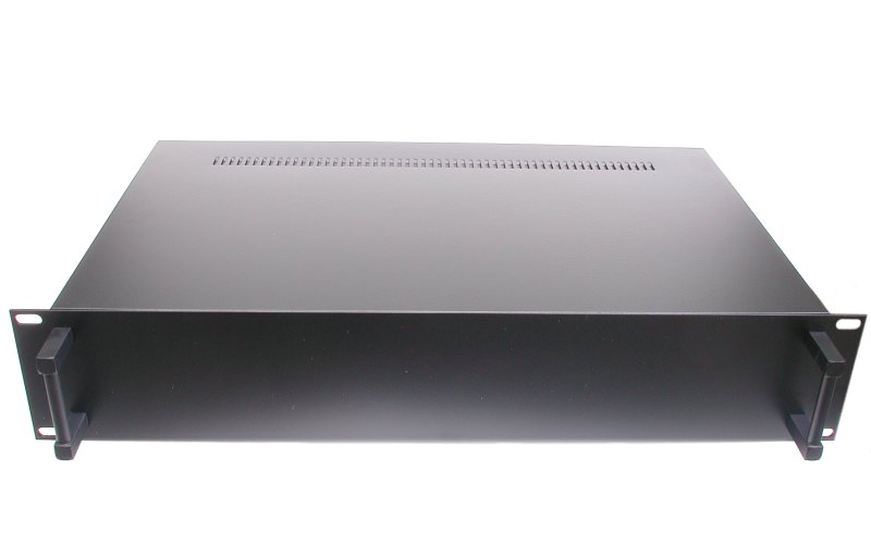

Meg ezt a műszerdobozt rendeltem, ez volt a legdrágább alkatrész hozzá, 10.000Ft+ postaköltség!
(#) szamóca válasza dj-mike hozzászólására (») Máj 12, 2008 /
Ilyen "szakháttérrel" nem lehet problémád . Jól felment a dobozár, én még 7500-ért vettem pár éve a magasabb tipust. De azóta is "parlagon" hever, mert nem találok végfokot bele.
